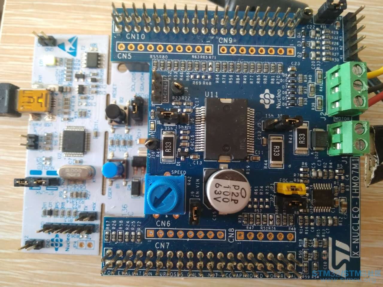

  J+ p) @, g! P! N9 [- }         2.将相关跳线帽调整为FOC模式,按如下说明设置:
3 U7 L$ R/ C% D2 H! ^3 V( g            a.NUCLEO-F302R8板: JP1 断开, JP5 (PWR)设置到E5V一端,JP6 (IDD) 闭合
2 h; r& b, Z# R; H$ l            b.X-NUCLEO-IHM07M1扩展板 :J9  闭合, JP3 闭合,JP1和JP2 闭合, J5&J6 设置到3Sh 一端             148737354946721679.jpg

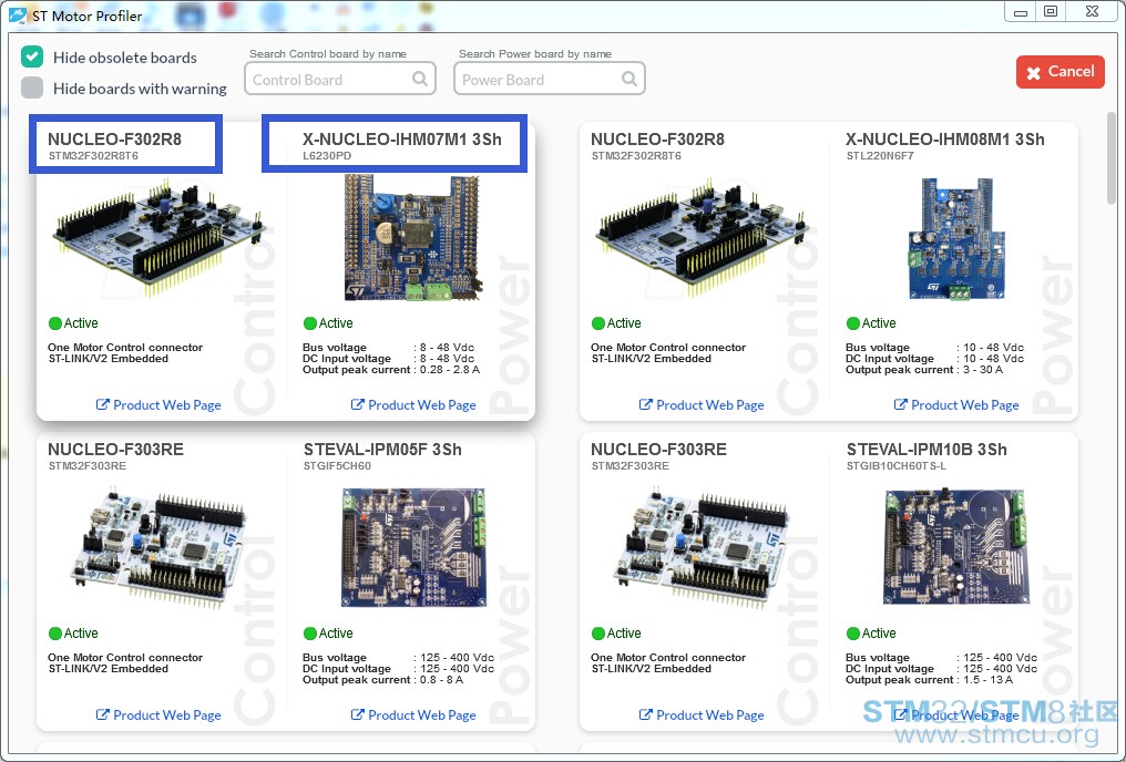

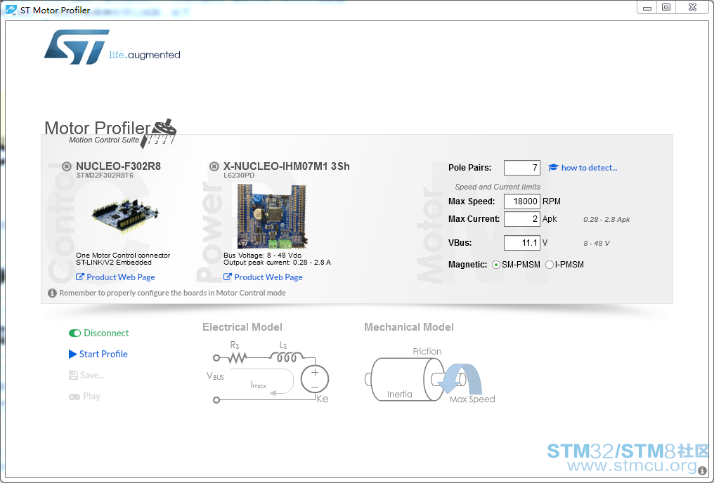

         5.点击按钮“Select Boards”,此按钮是为了选择目标开发板,这里包含了几乎所有的ST开发的评估板或开发板,这里我们选择与我们本次培训相关的电机扩展板及STM32控制板,如下
+ B" `1 e1 Q5 M                         7 B9 f8 _+ P, T5 h# E4 o+ S

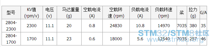

          6.然后设置相关参数,这个参数是根据用户选用的电机的参数来设定的,我们这次活动选用的是BR2804-1700kv电机,参数如下:3 `% J) Y( g4 k/ D5 |! K
             6``M{4]S79`08]IXUUPCYQJ.png    - d. g1 P& {- W% ~9 H
            因此,我们在这一项设置参数时,按照上述电机说明设置为极对数:7  ,最大速度:18000转/分钟   ,最大电流:2A   ,工作电压:11.1V

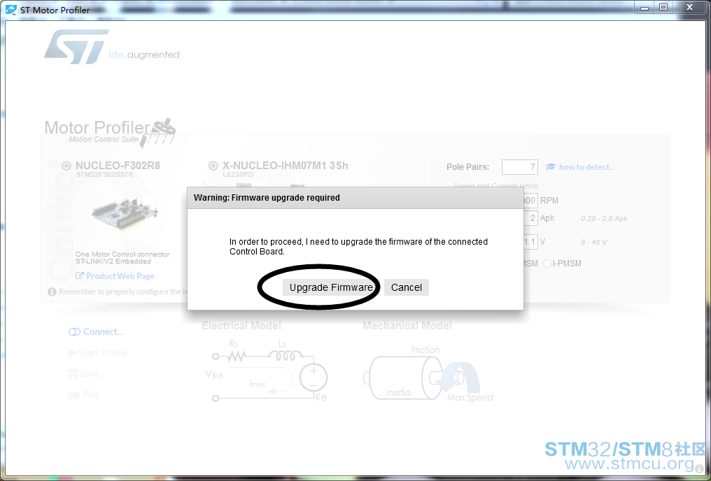

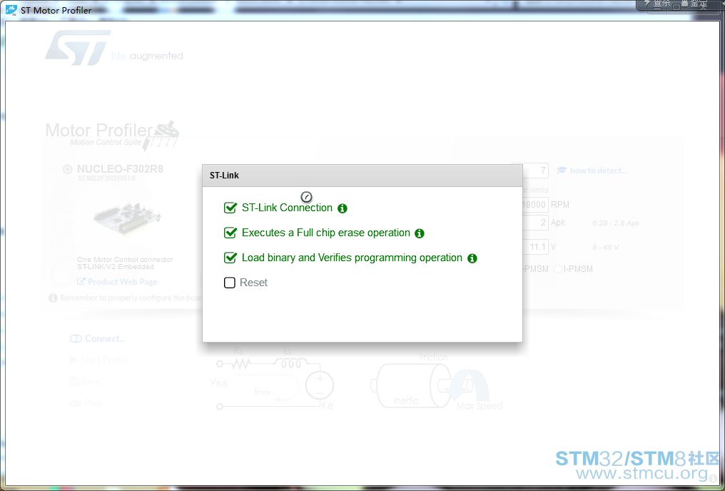

9 x4 m) y1 T3 W; q1 N% A          7.点击“connect”按钮下载程序,如下:
& R0 k# {& z  `# p             Q2N)0OZWGXNA6(DIB]VWLKQ.png * G# m/ E6 ^: m) U4 b1 h

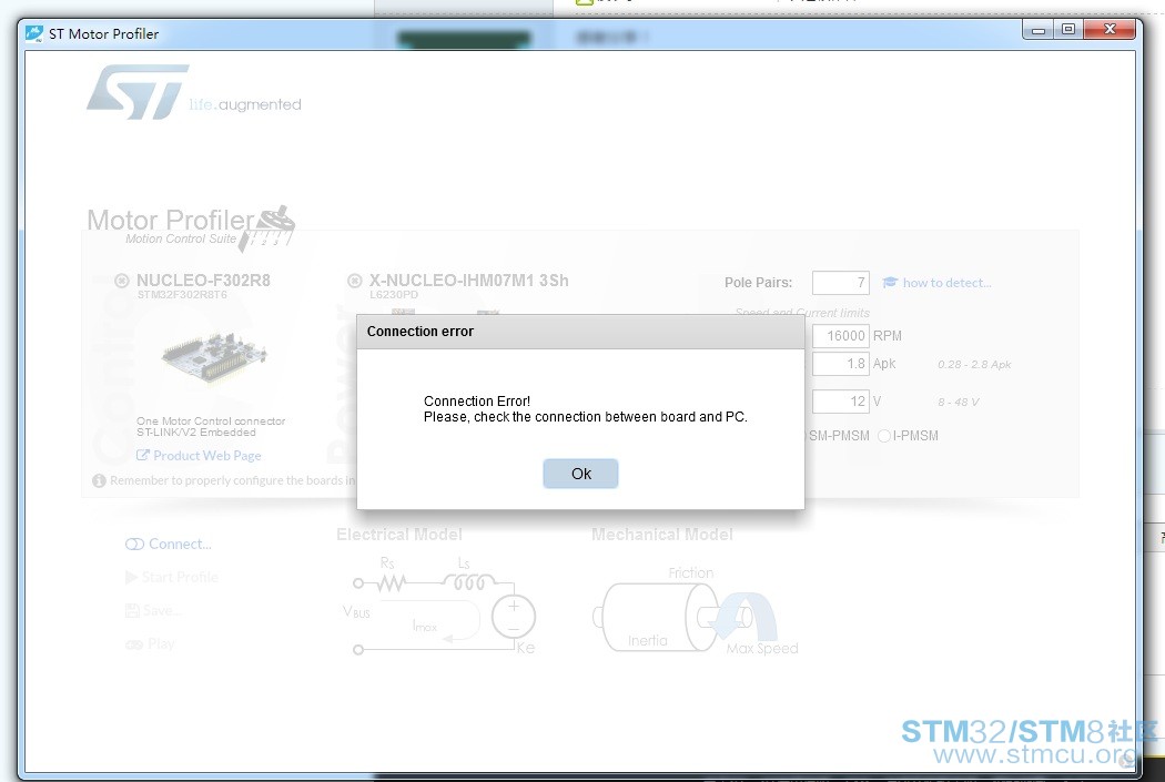

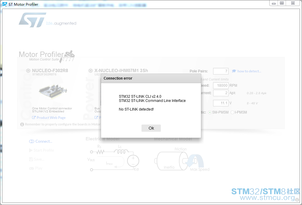

# a  n- t* O" b0 x             但是也有可能失败,如下图,此时重新拔插一下USB下载线或者检查一下ST-LINK的驱动是否安装成功
: }5 |0 M. |% V5 [% t. V- C' y             成功则如下

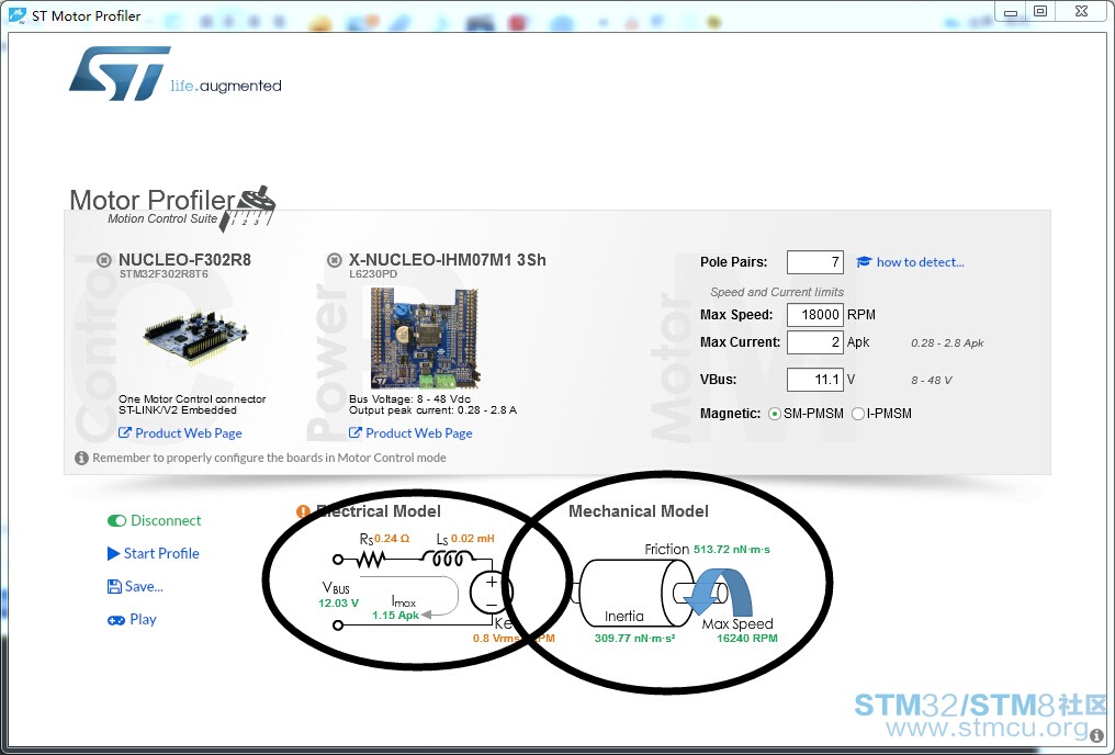

! z4 w: m/ v6 k% Q4 I# a) o         8.点击“Start profile”按钮,即可检测到所用电机的一些基本参数,如下图           + e$ C3 n" \: M) T
( R" P' `' E9 |         9.点击“save”按钮,保存这些检测到的数据,然后命名即可7 f" G' M9 o5 |/ _, {9 k6 ^$ W

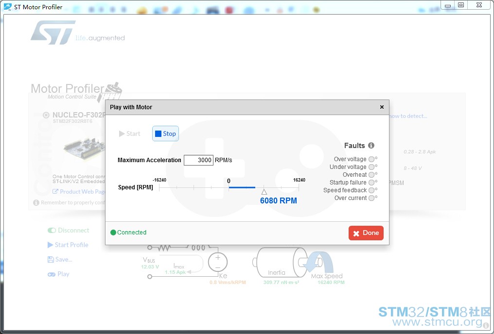

         10.点击“play”按钮,即可对电机进行控制了,可进行启动或停止,调速,正反转等,如下:  h: [3 O( ?# }
             21[MQZAQ}[3X93VU}_~8@YC.jpg 6 F# [) e% G) _* J6 I( y

tosway 回答时间:2017-12-13 18:37:09
您好  , Y; f3 N0 }5 B
为何我的连接的时候会连不上 是什么原因呢
