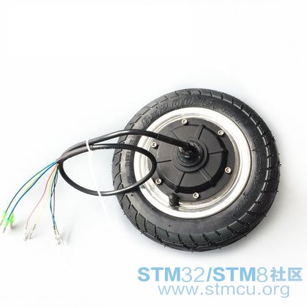

) I' x2 O. Q7 r6 ?( { TB1dZMeHFXXXXa4XXXXXXXXXXXX_!!0-item_pic.jpg TB1bYuJJVXXXXawXXXXXXXXXXXX_!!0-item_pic.jpg_430x430q90.jpg ( r; z. ^7 o* B
       无刷电机在驱动的时候,需要时时刻刻知道转子的位置,所以就需要有检测方法。常见的检测有电阻采样,根据采样电流的波形去分析转子所处的位置,也可以采用霍尔传感器的方式,还可以根据反电动势的方法去检测。再拿到转子状态信息之后,往往需要通过两次坐标变换,变为容易计算的量,结合控制指标计算出控制量,然后在进行两次反坐标变换,最终通过生成三相正弦波驱动电机以需要的转速转动、启停。当然,也有部分无刷直流电机不是通过正弦波驱动,而是矩形波驱动。
