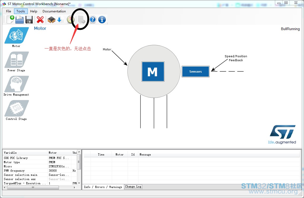

请问一下,有比较熟悉ST的Workbench的道友吗,有个按钮“Output Folder Options”一直处于灰色状态,尝试了四台电脑,有一台电脑可以安装,其它三台都是这种情况,怎么破,谢谢各位!

楼主可以看看,正常的那台电脑与
其它不正常的电脑的环境参数有什么不同。

保存工程后就可以了,可以看下我发的帖子 步骤二的3-5步 【电机套件 P-NUCLEO-IHM002】五、直播培训电机Profile生成使用
灰色,没有设置到 FOC WEB啥对应的目录中。

巅峰残狼 回答时间:2017-8-30 22:37:10

巅峰残狼 回答时间:2017-8-30 22:37:30
踏平幼稚园 发表于 2017-8-29 09:57
保存工程后就可以了,可以看下我发的帖子 步骤二的3-5步 【电机套件 P-NUCLEO-IHM002】五、直播培训电机Pro ...
恩恩,谢谢
巅峰残狼 回答时间:2017-8-30 22:37:47
对的,已经找到原因了,谢谢
