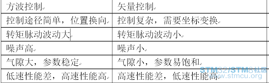

* X2 G9 x0 |8 z* A  s7 Y8 m8 x二、概述
' y$ S7 {" y$ S  _无刷电机的反电动势有两种,一种是梯形波的,一种是正弦波的。
0 A; I4 w* i# n5 A; ?# {BLDC,理想电流为方波电流,理想反电动势为梯形波,需要控制器产生磁场,方波驱动效果最佳
* |" i" v( V4 u+ WPMSM,理想电流为正弦波电流,理想反电动势为正弦波,使用正弦波电流控制产生最佳效果,需要控制器产生矢量控制。: D& ^( ^. i9 A+ O
但是,在某些时候可以统一看成同步电机,也就是说,BLDC可以使用矢量控制,而PMSM也可以使用方波控制。
% l; t* W7 F+ V: V' @+ |下列对比一下方波控制和矢量控制的优缺点。$ K5 t# K- ^0 Z, j6 R6 E
2 t: O6 U' M3 f8 ^/ Z7 H% S) C在高速上,BLDC的性能要比PMSM高,所以,在一些需要高速转动的场合,也许选择BLDC更为适合,例如航模电机- j4 \- P/ V- f# U

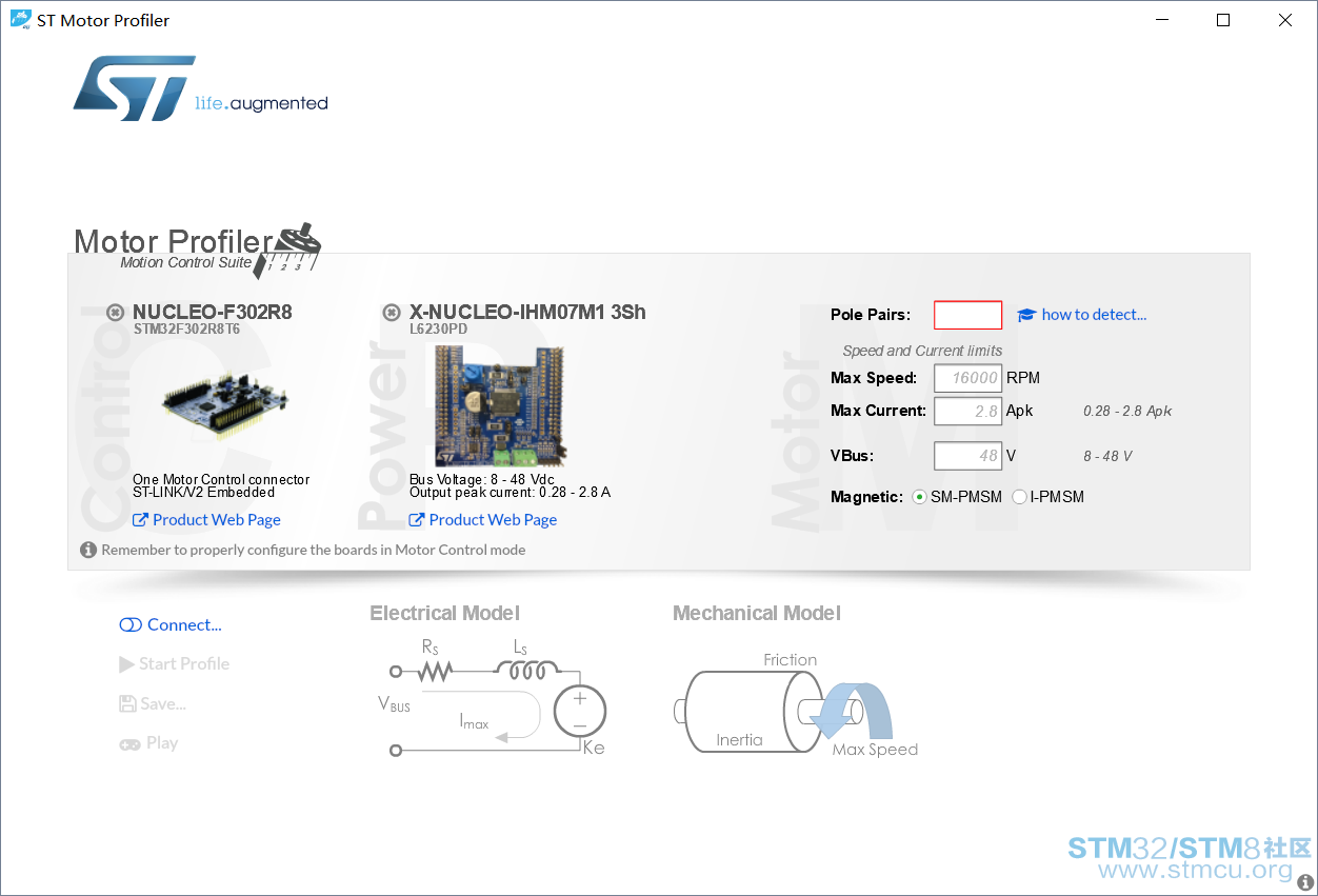

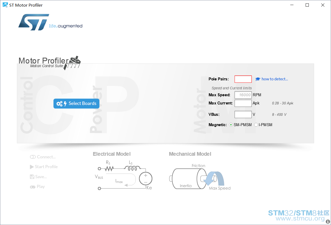

0 G; v  O( q, v4 N) n7 `ST FOC在检测电机参数的时候,提供了一个MOTOR PROFILE软件,
3 q5 ^0 h& U( T: h1 [ TIM截图20170827001948.png ( v' _5 A6 ^, M3 m9 O, g
电机Connect Board后,选择自己对应的套件
% {/ k# Z8 @$ n2 {# _( q- S需要填入的参数是Polo Pairs,下面的黑色加粗字体,也应该根据自己的硬件进行调整。
# ^  ^$ Q# K5 r1 L8 f9 ~如果不知道自己的点击极对数是多少,右边有蓝色链接,点击后会显示很多关于检测电机极对数的网页。
. R' i8 {$ P( OST FOC套件带的点击极对数是7,所以填入7,有些人说,填6也可以哇,但是这样会造成缺相的!3 `' c5 f+ i5 H+ `' j* I) H- h

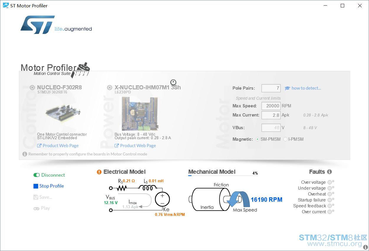

填入之后,开始连接电机,在开始连接电机之前,请确认你的电机套件是否按照FOC 3P接法。5 h( p- V& R) V$ r+ _- [7 S. H
TIM截图20170827014101.png 2 {1 O  n* q7 G$ d+ }% |
然后开始start profile,会如上图所示,电机也转动起来。

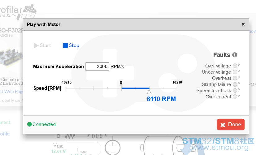

( {4 R# v5 s' V1 ?等待测量完毕,点击play
8 t% l* L& T3 V$ D  d( {. p5 p TIM截图20170827014240.png ( l& ^9 Y6 x8 Y  G" A  f/ L3 h
现在可以随意调速和正反转了。% T" v2 n1 y6 `5 }8 S
