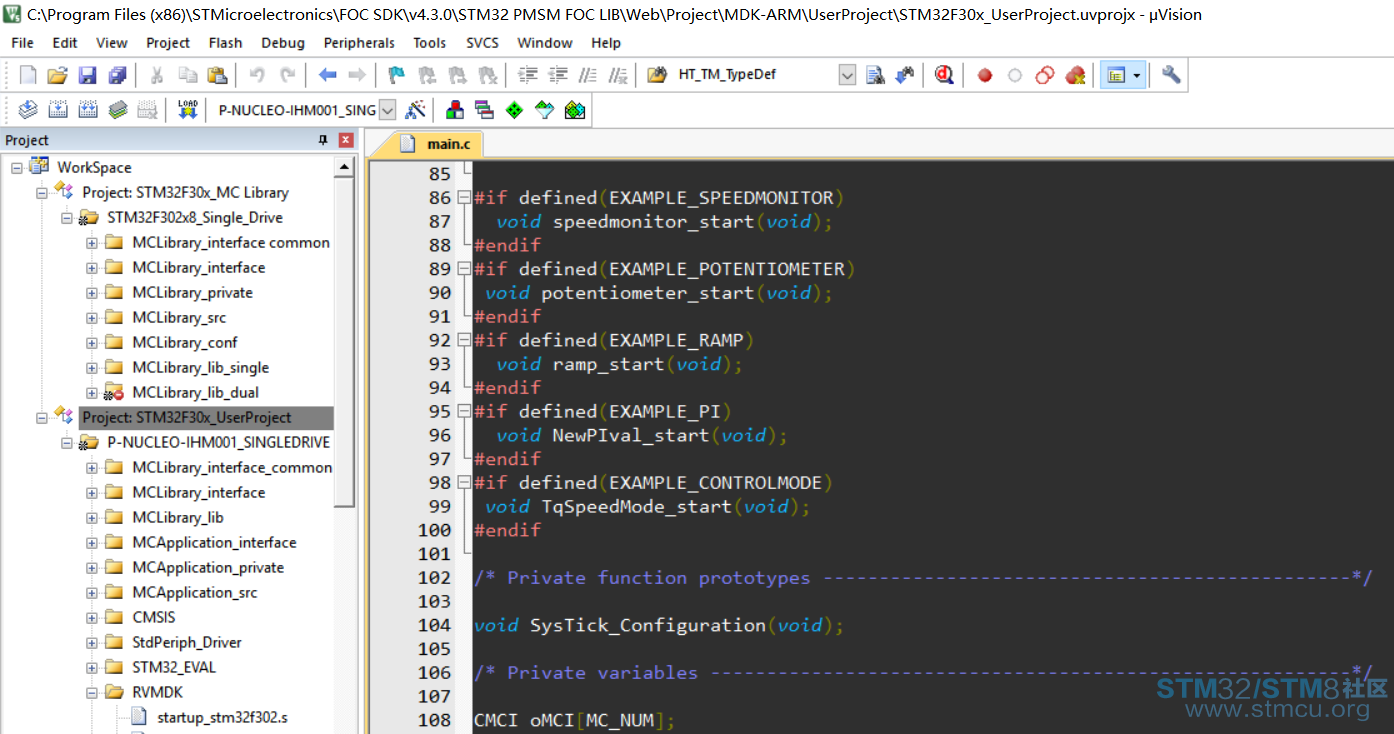

安装完FOC SDK V4.3后,会在C盘默认安装着机遇Std的FOC库以及各种) c; o9 l1 \& ?# Y

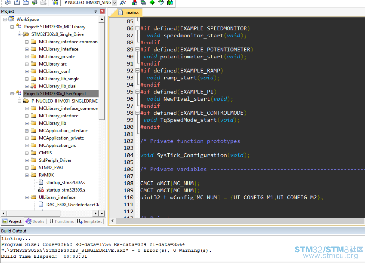

功能模块。所以,要认真学习,需要认真看看代码了,关于FOC库的编译方式与平常可能会有点区别,V4.3采用lib编译加WorkSpace的方式

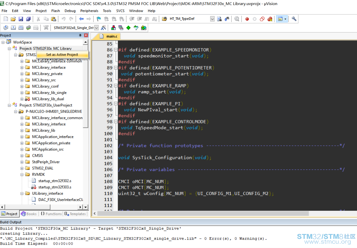

7 N! _$ Q6 l- H- T! I,首先需要编译lib,因为安装在c盘,所以我需要用管理员打开MDK,然后再导入位于C:\Program Files (x86)\STMicroelectronics\FOC SDK\v4.3.0\STM32 PMSM FOC LIB\Web\Project\MDK-ARM下的工程,第一步,先编译lib,最后编译工程。直接一部到位。然后下载到板子上。
0 N1 M0 R; c7 m1 j6 y* Y) x
1 k, @$ |4 u/ k三、步骤. h( K9 \: H2 r5 t9 \' |
1,管理员模式打开MDK,然后导入工程/ _9 N; S6 d3 f: x
TIM截图20170827030752.png 4 M/ Y9 v/ X. p3 h& F

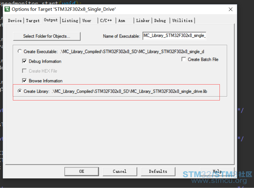

2、编译lib,先设置lib工程为active工程,然后设置输出为lib1 _% F; U/ n* X/ |" j! K7 @. S
+ T/ y3 G6 d$ S  Y& X% m接下来是编译,成功编译成lib后,设置UserProject为active工程并且编译下载, t4 d7 m1 A% e. y3 E

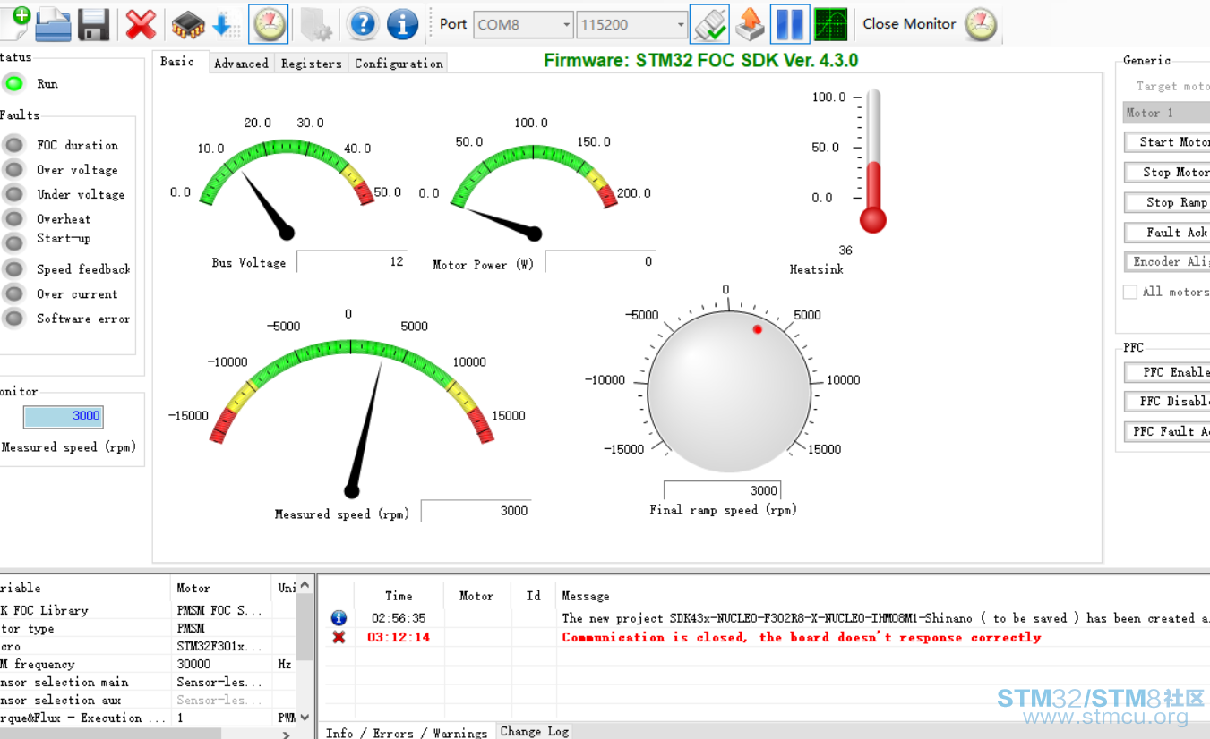

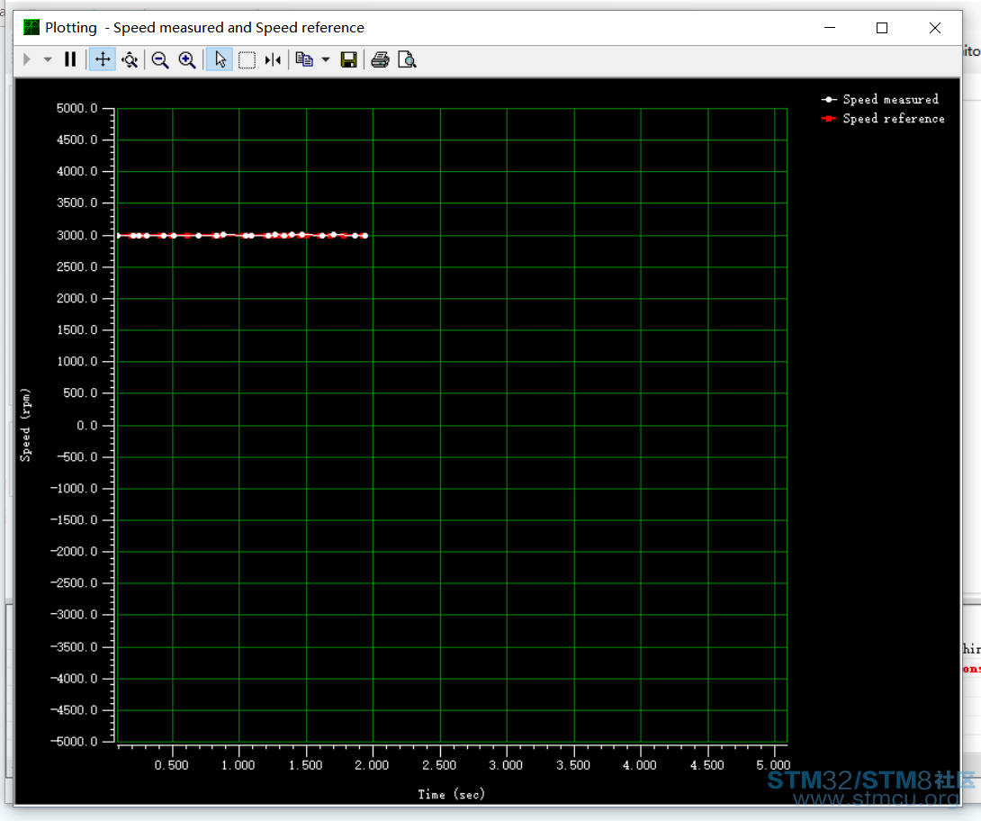

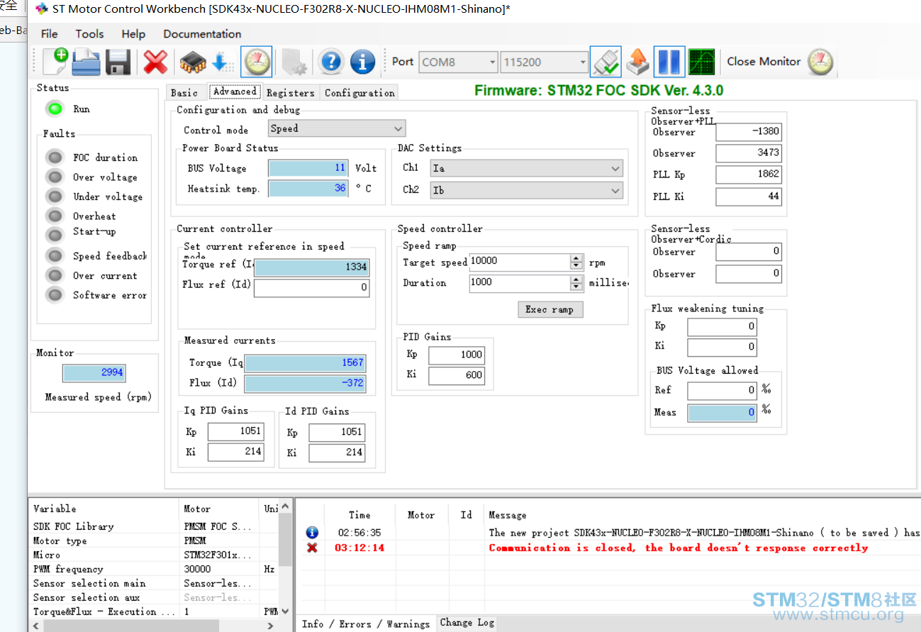

# B: d* U& A+ \9 Z: b下载后,我们可以打开WorkBanch进行监控和设置了* h% k# t& P% Z; K
WorkBanch也是通过USART来进行通信的,具体到下一帖子开始研究通信协议
2 i- T( T( C& L" c: PWorkBanch涉及到很多的参数设计和监控,等下个帖子再进行详细学习,这里以体验为主!4 D( |! a; P% @
4 i4 h2 F9 h! l2 K. _" E
最后总结:ST提供的一连式的硬件、软件库、监控软件、测试软件,号称几分钟就能让电机转动起来果然是名不虚全!
