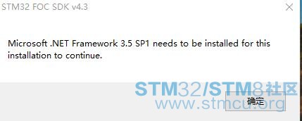

一、安装ST Motor FOC SDK V4.3,双击即可一直next下去,有些电脑安装不成功,不知道什么原因,知道的大神可以帮忙解决一下,谢谢,现象如下:7 z4 d9 Q& X/ ]5 ~3 Y/ r" |

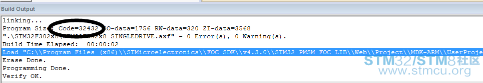

九、感想:此电机库对于想直接上手控制电机的想快速入门的同学变的非常方便,对于我们这些初学者不用太多关注他们内部逻辑的实现,只要调用相关的API函数即可实现我们所要达到的目的,唯一的小缺点就是库的代码量太大,所占的空间较大,如果所选用的MCU空间较小的话,则留给用户使用的代码空间将变得非常少,因此如果后期实现优化,降低代码所占用空间,将大大会提高使用者对FOC电机库的依赖。# ~) _+ i3 C5 u9 K8 y  a/ L9 Q) a: o
