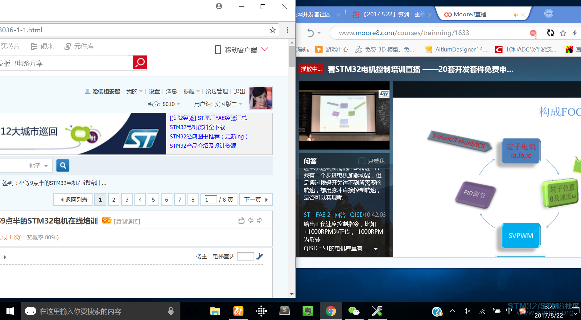

看了直播略微有点小失望啊,说好的美女讲师呢。。。2 K% t3 ?4 H% ^( S& w
111.png ! f0 s/ ~: e  w( C+ h

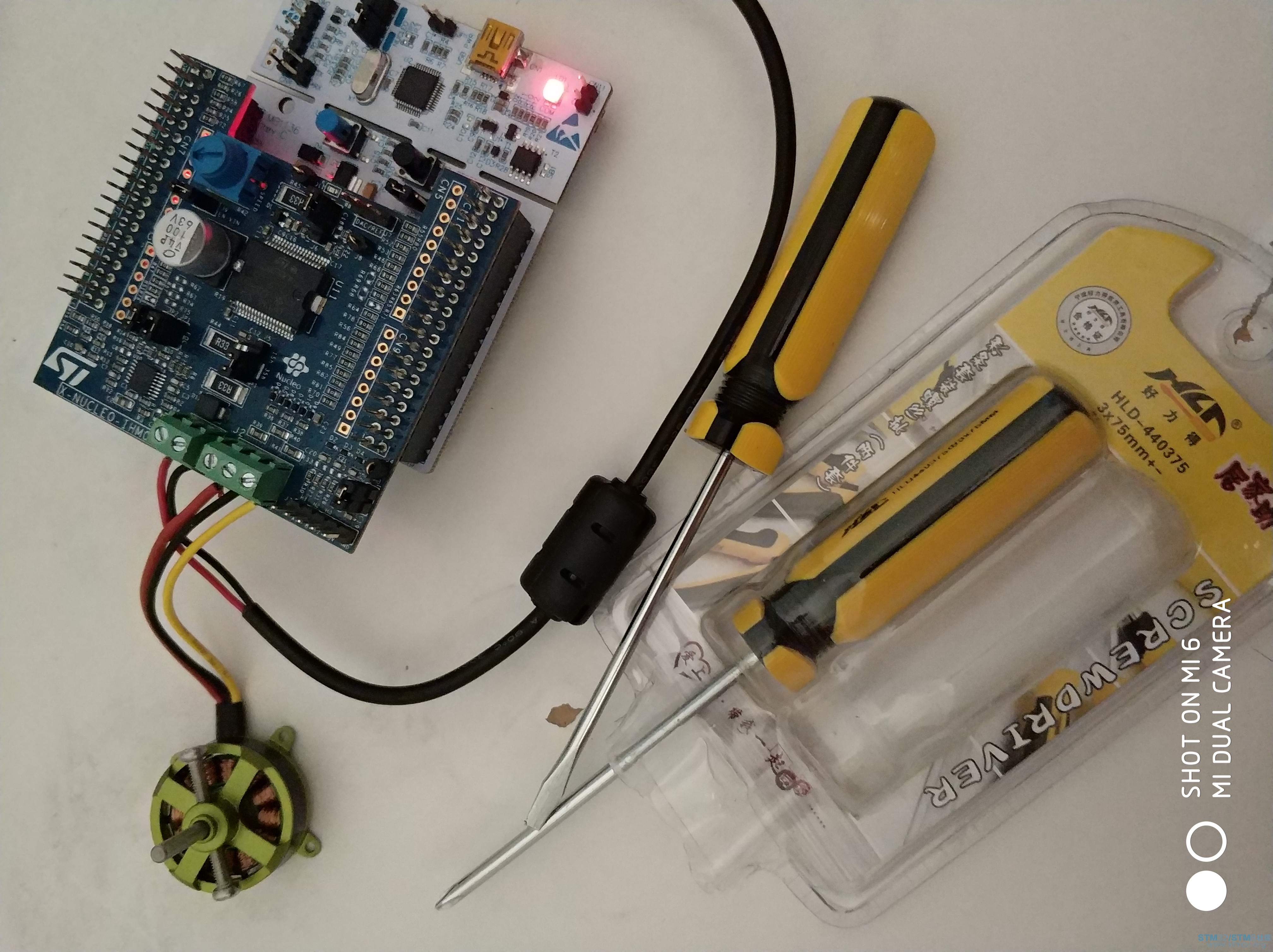

3 u8 N2 R. e! |8 D" @; H出门在外真不方便,迫不及待的买了螺丝刀,套件里面要是附带一个小螺丝刀就完美了。
% b! ^+ h: j0 a+ C* {  Z0 D IMG_20170827_121402_HHT.jpg . s; Y. F+ Z7 j: w
$ _% y8 B+ b8 a4 @5 v上电转起来
2 {9 ]- ]: a3 f3 t IMG_20170827_121419_HHT.jpg % t. y& X+ C) m3 O* s: f4 |4 H

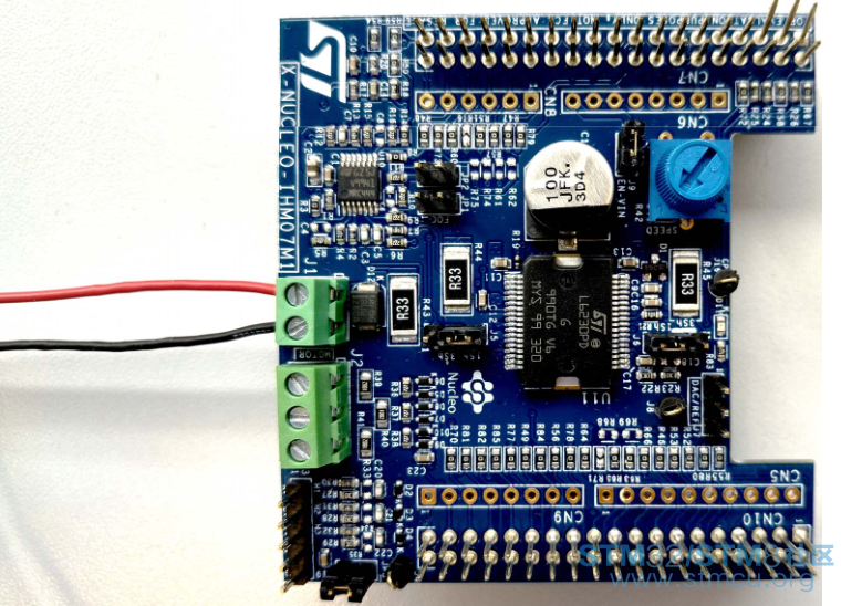

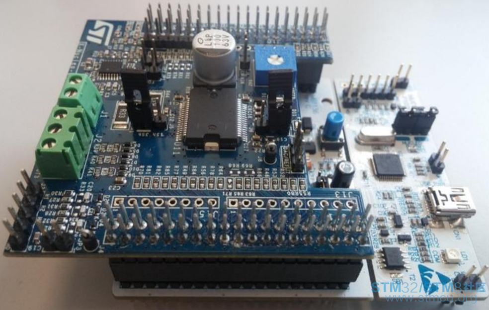

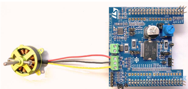

(1)将X-NUCLEO-IHM07M1扩展板插入到NUCLEO-F302R8核心板的ST morpho接口上

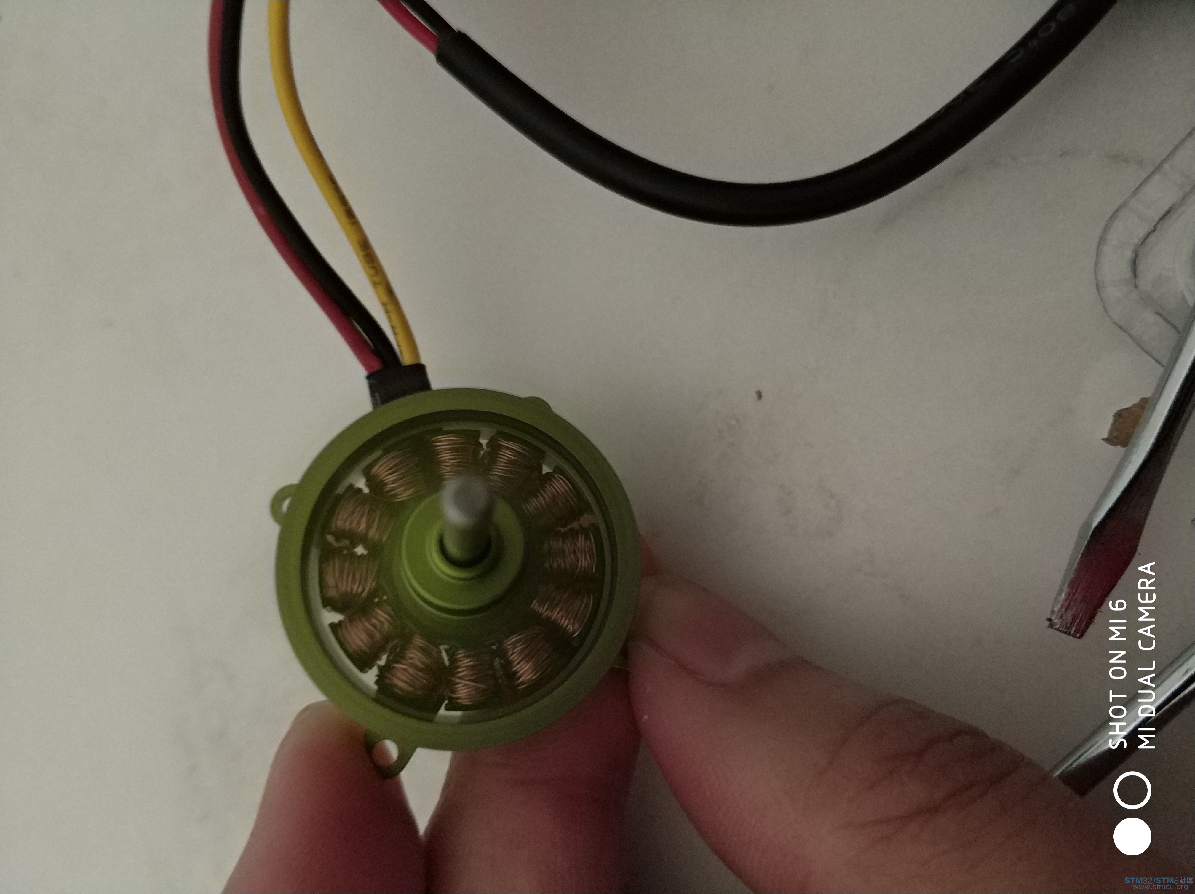

8 S5 `0 f/ ~/ \. @( d2 H(2)将X-NUCLEO-IHM07M1扩展板插入到NUCLEO-F302R8核心板的ST morpho接口上,U、V、W三相的接线顺序不能接错,如果接错,电机的顺时针与逆时针旋转方向与例程不一致。黄色线接OUT1接口,黑色线接OUT2接口,红色线接OUT3接口。* Z- ^2 c. _6 X7 Z$ Q# h
搜狗截图20170827122046.png 5 j9 D2 B" O/ X9 g
(3)电源接好,正负不能反了哦,板卡有丝印标注。
* k% R' G' f* V2 Z& J 搜狗截图20170827122057.png % x& `! n+ D9 ^2 j

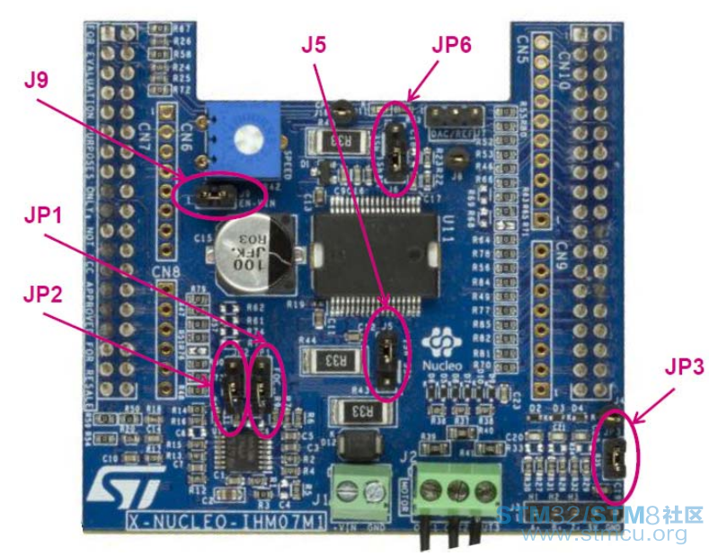

(4)选择跳接线来配置P-NUCLEO-IHM001套件运行的控制算法。2 o( m5 c1 C: D  {. v
首先确保在NUCLEO-F302R8 核心板上确保JP1断开,JP5电源跳线选择E5V,JP6短接;在X-NUCLEO-IHM07M1扩展板上,确保JP9和JP3跳线短接。3 |) s( W3 x! g; r' B' X- Y5 z
如果选择算法是梯形6步法,需要将JP1和JP2断开,同时J5和J6选择1SH边短接。( ~( k( x6 Q$ q% n
如果选择矢量(FOC)控制算法,需要将JP1和JP2闭合,同时J5和J6选择3SH边短接。: M8 o  }4 P0 X+ R2 z! J! Y
# B: i1 ^. `4 ^
# ?6 y  x# n9 o' M8 W
搜狗截图20170827122111.png + a' X) M2 f/ A+ w# Q# W, N% {
