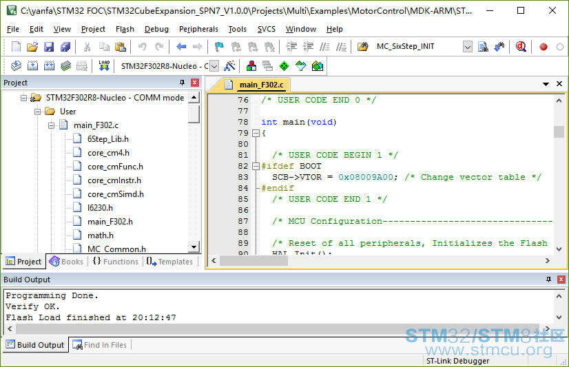

双击目录STM32CubeExpansion_SPN7_V1.0.0\Projects\Multi\Examples\MotorControl\MDK-ARM\STM32F302R8-Nucleo下的工程文件STM32F302R8-Nucleo.uvprojx,则进入图1所示的Keil工作界面。

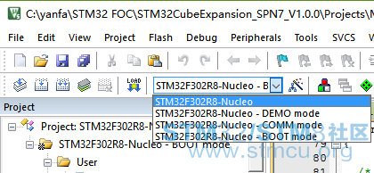

展开图2所示的工程项目列表,可见到该工程共提供4种运行模式。
4种运行模式的作用如下:
1)STM32F302R8-Nucleo模式,按USER键电机启动,电位器调节电机转速;
; Z+ y+ z! q$ V6 Z2 I4 c" {2)STM32F302R8-Nucleo - DEMO 模式,在Nucleo模式基础上添加了旋转一段时间后停止,然后再旋转一段时间停止,并不断循环;
+ f, G- j9 O, P9 s
3)STM32F302R8-Nucleo - COMM 模式,在Nucleo模式基础上添加了添加串口控制功能;
4)STM32F302R8-Nucleo - BOOT 模式,在Nucleo模式基础上添加了添加led闪烁,且用户程序从0x08009A00开始。

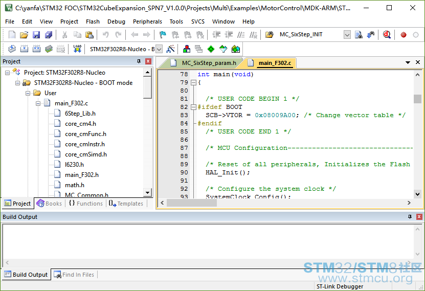

选取一种运行模式予以编译后,提供下载即可观察到不同的效果。
图2 选取运行模式

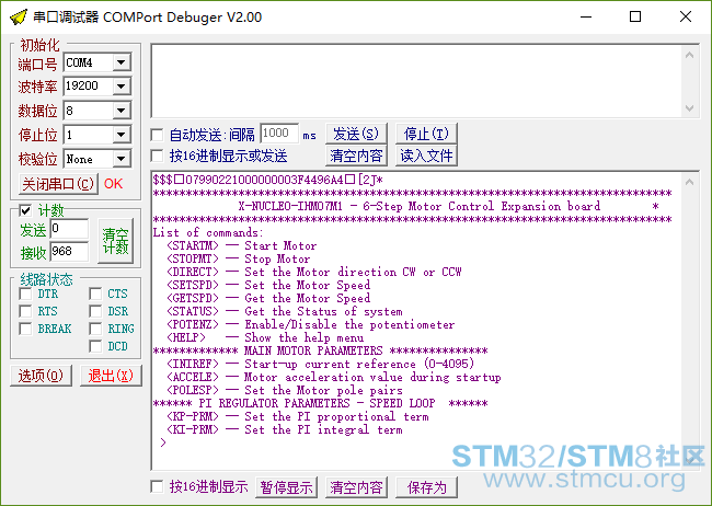

以通讯模式为例,在编译后可将程序下载到开发板,其运行后通过串口助手可观察到图4所示的类似效果。
图3 完成下载

图4 以串口观察执行效果

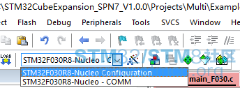

此外,因手头恰好一块STM32F030_Nucleo的开发板,便也进行了一下测试,先将目录STM32CubeExpansion_SPN7_V1.0.0\Projects\Multi\Examples\MotorControl\Binary\STM32F030R8-Nucleo下的文件X-CUBE-SPN7.bin直接拖到虚拟U盘中,然后按下蓝色的用户键即可对电机进行启停控制。但遗憾的是对目录STM32CubeExpansion_SPN7_V1.0.0\Projects\Multi\Examples\MotorControl\MDK-ARM\STM32F030R8-Nucleo的工程文件Project.uvprojx进行编译下载后,电机却没有任何动静!
该工程文件含有2种运行模式如图5所示,但均无效果。
