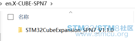

解压后就得到这个目录:; c( m, [0 N7 {; t5 O
搜狗截图20170827180137.png 3 a: C& C; _  w- i

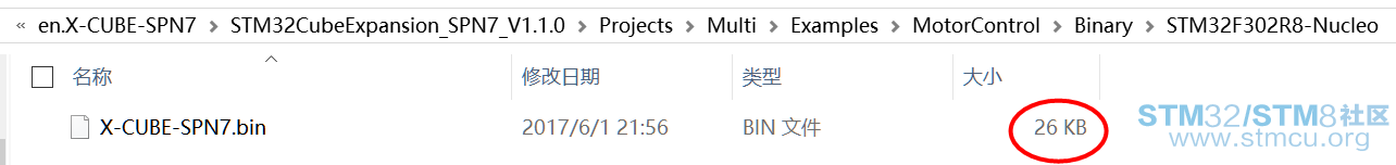

进入此目录找到固件:- U: Y3 x- N% i4 d
. S, f1 C+ `0 G" [% @+ I

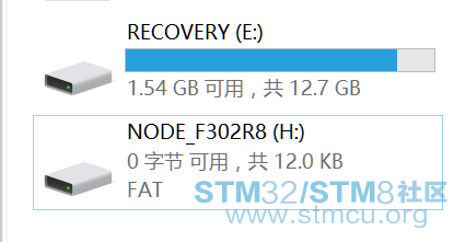

# O9 l+ R/ I8 H2 }若是按照彩页说的拖到磁盘里会出错,因为磁盘只有12KB,这个比较奇怪,按照选型指南,stm32f302r8有64KB Flash的,虚拟的磁盘却只有12KB;! {, @3 T0 H% Q* G/ O( p
搜狗截图20170827184626.png + g9 U9 A7 N- q3 r$ _
1 k0 N  n9 t5 L

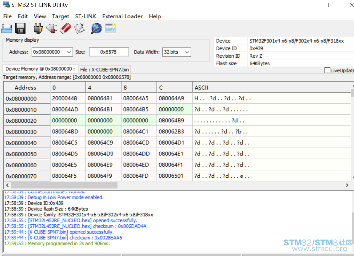

) b! C$ @4 r% Z0 ]! ~, E这时还有万能的st-link嘛,STM32专用烧录工具;
1 v# i# I; U* L9 P 搜狗截图20170827180003.png / s) B$ g) K7 O+ p4 K/ ^* L

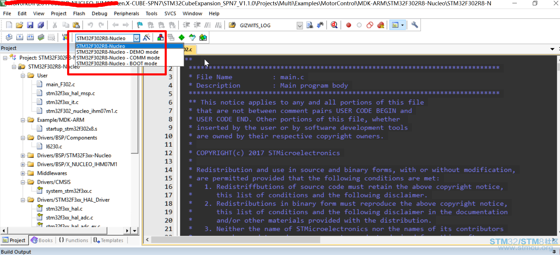

也可以自己编译固件,进入en.X-CUBE-SPN7\STM32CubeExpansion_SPN7_V1.1.0\Projects\Multi\Examples\MotorControl目录,打开工程:3 S" V& G+ a6 H8 q# U% w3 l+ Y8 H
1 w1 I: W) c1 C- k& h1 f" o) }- w可以看到有4种配置,区别如下:* j0 i. }5 ~. ?+ F. A
1)STM32F302R8-Nucleo模式,按USER键电机启动,电位器调节电机转速;
/ W. O6 W1 w+ h% }5 [2)STM32F302R8-Nucleo - DEMO 模式,在Nucleo模式基础上添加了旋转一段时间后停止,然后再旋转一段时间停止,并不断循环;
3 c5 @5 ^3 Y* R5 V9 ?' u( N3)STM32F302R8-Nucleo - COMM 模式,在Nucleo模式基础上添加了添加串口控制功能;
0 _5 Q+ r  N2 s4 k5 P7 U9 T4)STM32F302R8-Nucleo - BOOT 模式,在Nucleo模式基础上添加了添加led闪烁,且用户程序从0x08009A00开始。! C/ q; l0 J% l0 \) q5 @# \

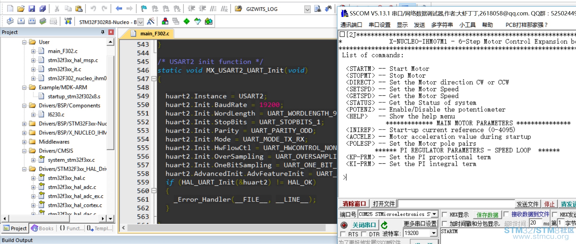

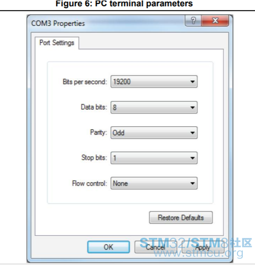

  Z: N8 X- V( z% ~1 A8 M- c在使用手册上说明了串口的配置:* s. u4 P7 t+ Z( a4 y' w
8 d4 S7 {" X) Q9 B9 J% z3 ]当然也可去代码里面看:
- L- U) M% ~8 |& [ 搜狗截图20170827183708.png % r+ h. K8 T; V( f3 w* c# D
