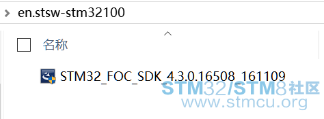

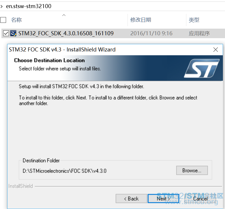

下载传送门http://www.st.com/content/st_com/en/products/embedded-software/mcus-embedded-software/stm32-embedded-software/stm32-standard-peripheral-libraries-expansions/stsw-stm32100.html双击安装:# D. g9 {0 w! f: g8 f8 k+ x5 N
搜狗截图20170827190611.png 3 G6 L( A; H# i! U0 h& c
选择个好找的路径:" A5 ?/ \3 L9 l$ w& @' ^# P& L+ C

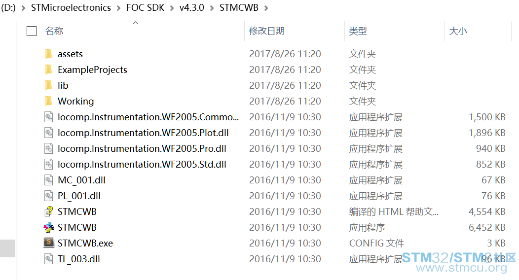

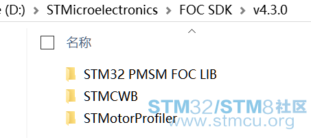

库结构:3 n5 }, K. l  B; ^

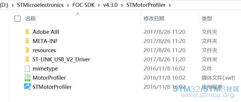

库结构.png MC WORKBENCH软件的路径:
4 C3 S* Z0 v4 R5 f  x2 E8 c0 L/ M$ t: a6 T1 n) o
" G' A8 x& Z8 v- L$ J9 xMotor Profiler软件的路径:+ ?( R1 ~% L' [& a# E8 A. T

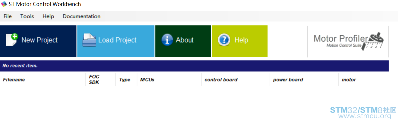

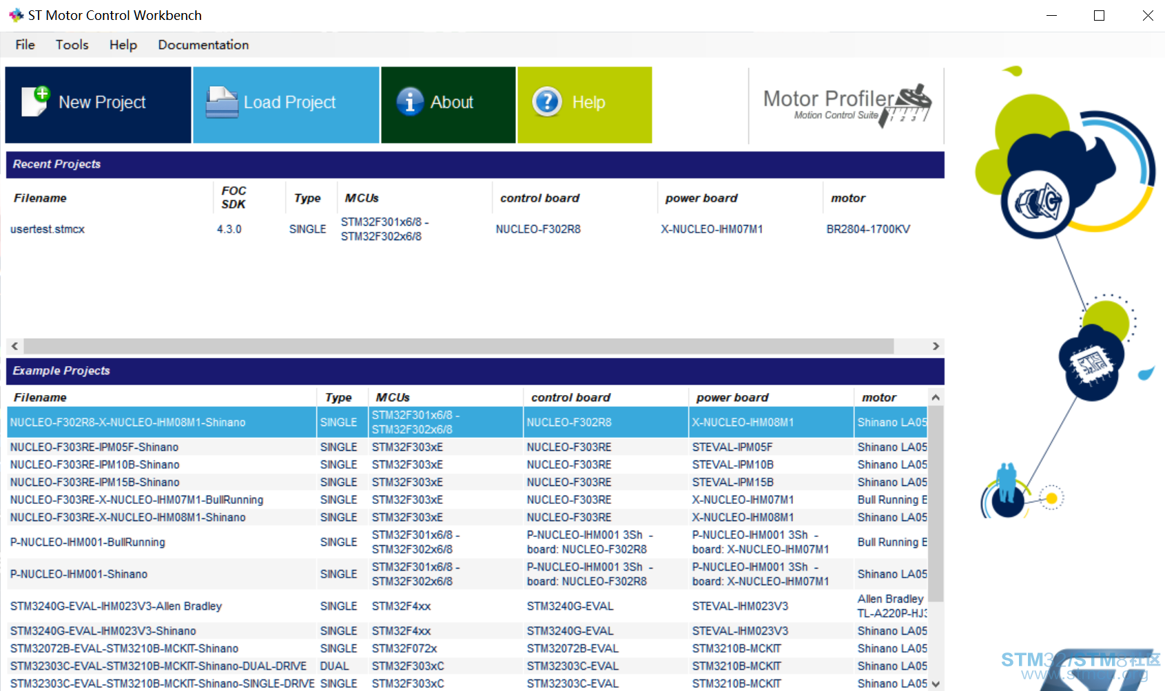

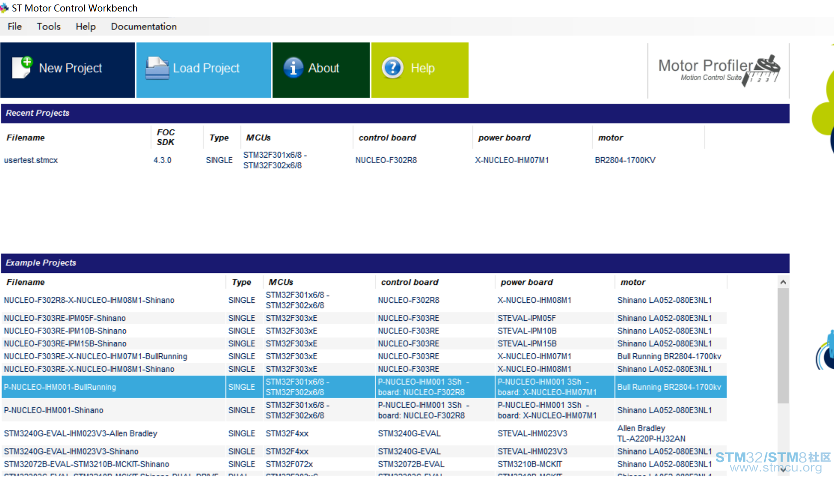

  E( q/ |  @- W, a  H安装后可以找到“ST Motor Control Workbench”软件。打开该软件,出现如下图所示的界面:$ L  t3 ^: m+ L/ a
搜狗截图20170827201203.png ( ]4 b& M& j3 D! y8 ?$ w
0 u3 O! `+ K% W9 Q7 U" A  A2 m0 S可以看到,从ST Motor Control Workbench软件里面也可以打开Motor Profiler软件。! k5 Q1 e' @- Y+ Z! P( A

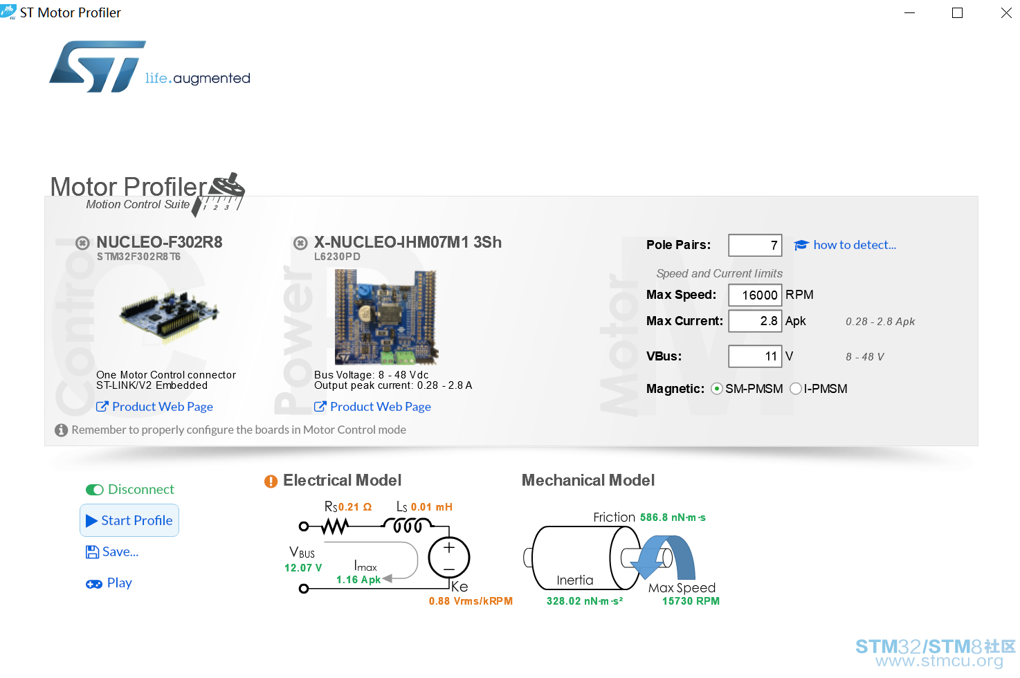

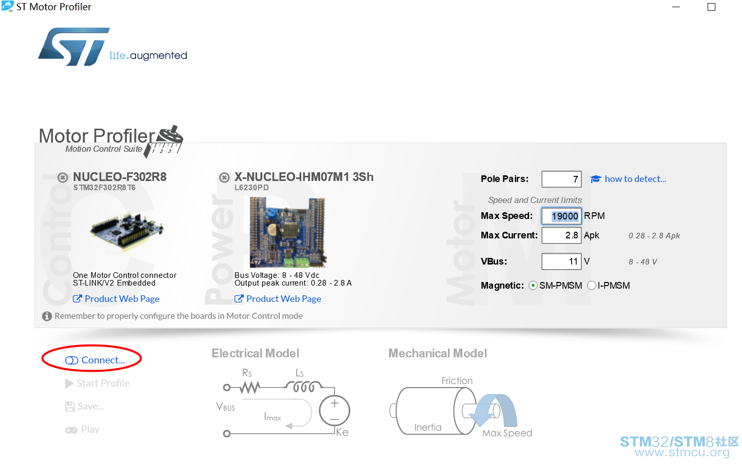

& L5 A' N+ y; ^, o- w首先使用Motor Profiler软件侦测电机参数;

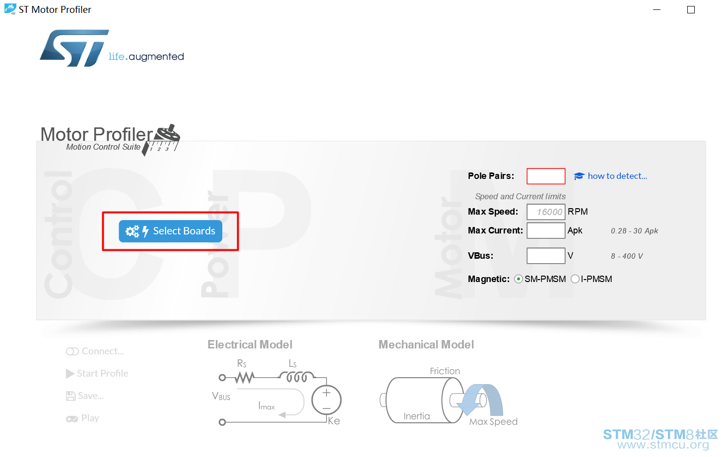

( x& q6 i. j# |! i5 t; estep1:选择一个途径打开Motor Profiler软件,安装目录查找、快捷栏、或者ST Motor Control Workbench软件里面;% }; }+ `( [9 [4 r! H% B3 y: Y* C- U

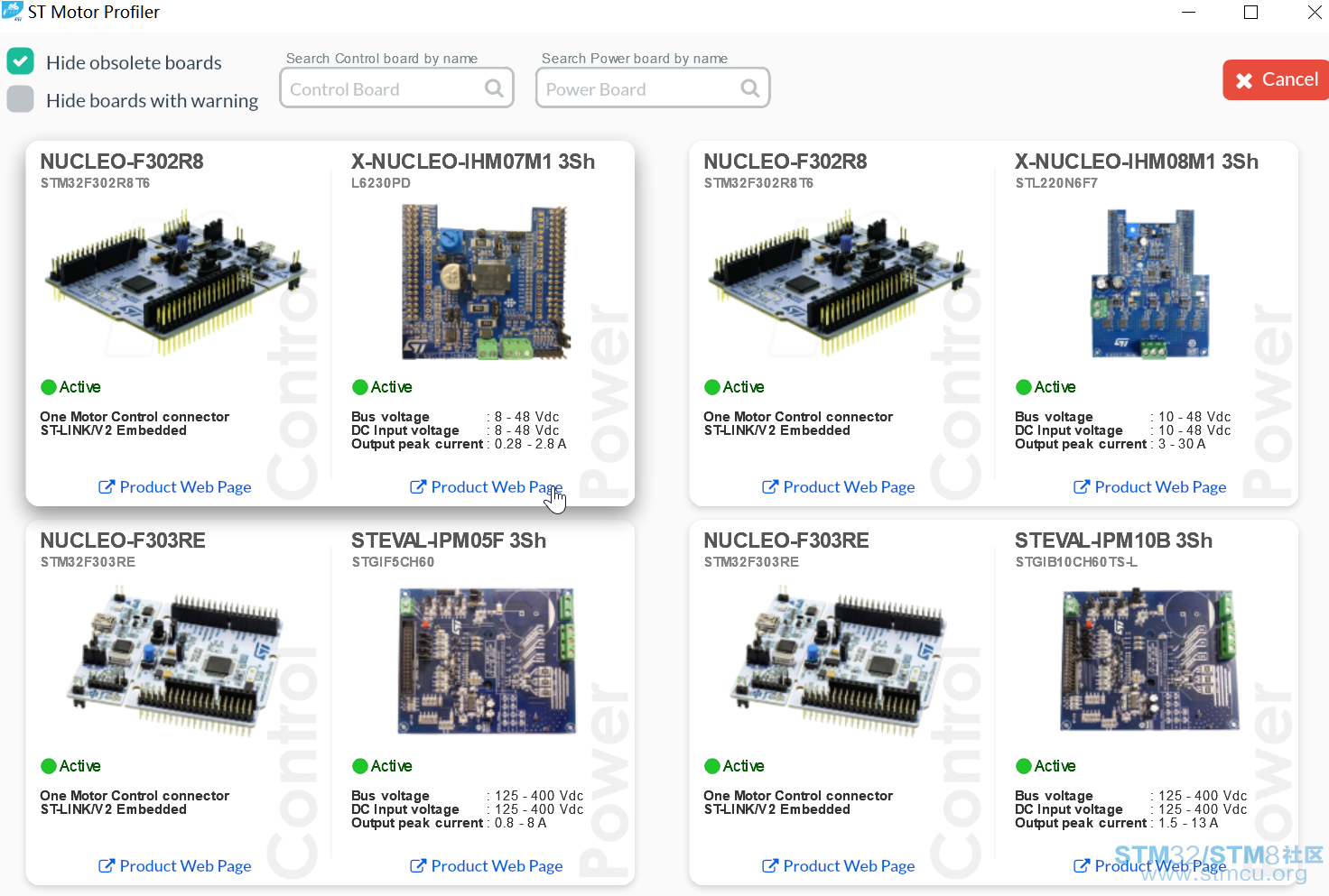

step2:打开软件后,看到选择板卡按钮,点击它;7 f  B3 e1 p8 ?7 ~

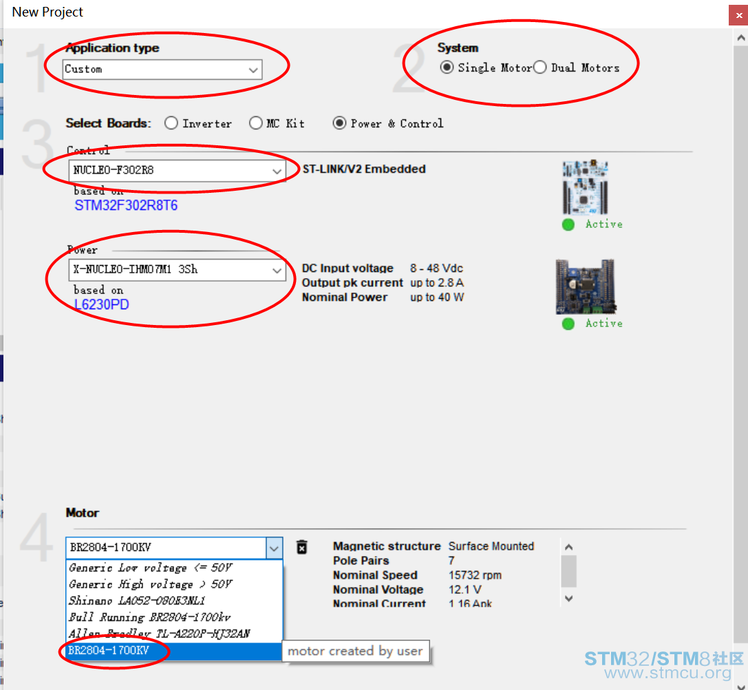

/ n6 c! P% C0 b% {) Z& i% X  Ustep3:本次选择第一个Nucleo-F302R8、X-NUCLEO-IHM07M1 3Sh组合;# K7 R: g" d5 {. F
选板卡2.png 9 j4 G4 z! a* y  r# j
step4:填写电机参数,并点击Connect连接开发板;

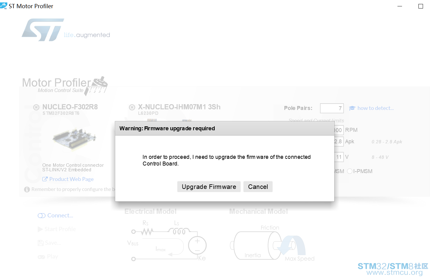

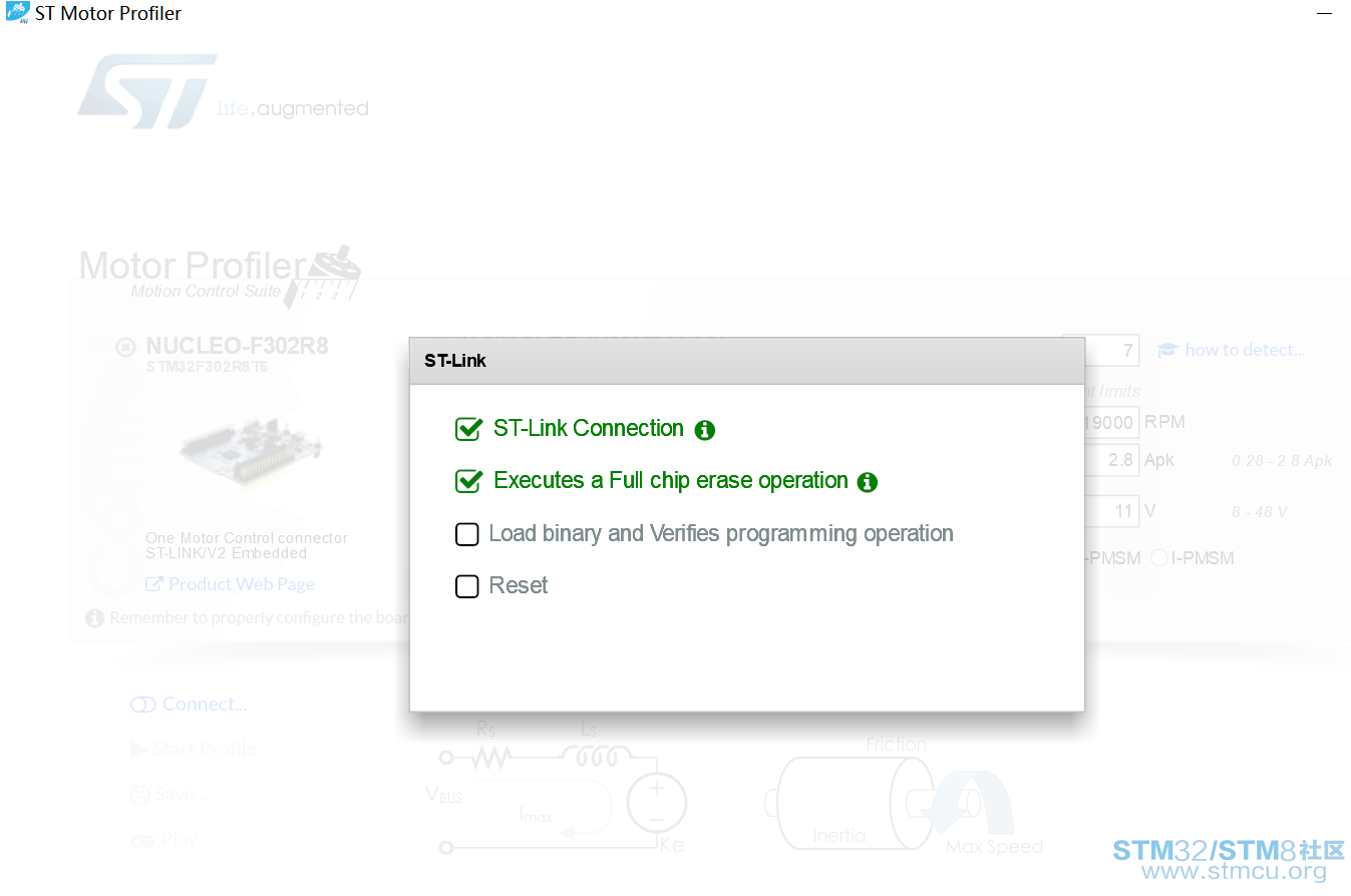

  J) Z: T  Z7 Fstep5:此时会弹出窗口,点击Upgrade Firmware即可;7 M& K! G2 n" t1 I; x  I/ X
搜狗截图20170827192637.png ! O  I9 x' m- v( S+ l9 m
( p% H9 s' O5 j5 R& P' C
5 V! }% L! p; ]6 J2 kstep6.Start Profile按钮此时变得可以点击,先固定好电机,然后点击Start Profile,此时电机会启动、加速、停止往复;$ f6 R  T- }+ _2 Q' y
step7:完成后如下图所示:电机参数计算出来,若失败就重复步骤6;

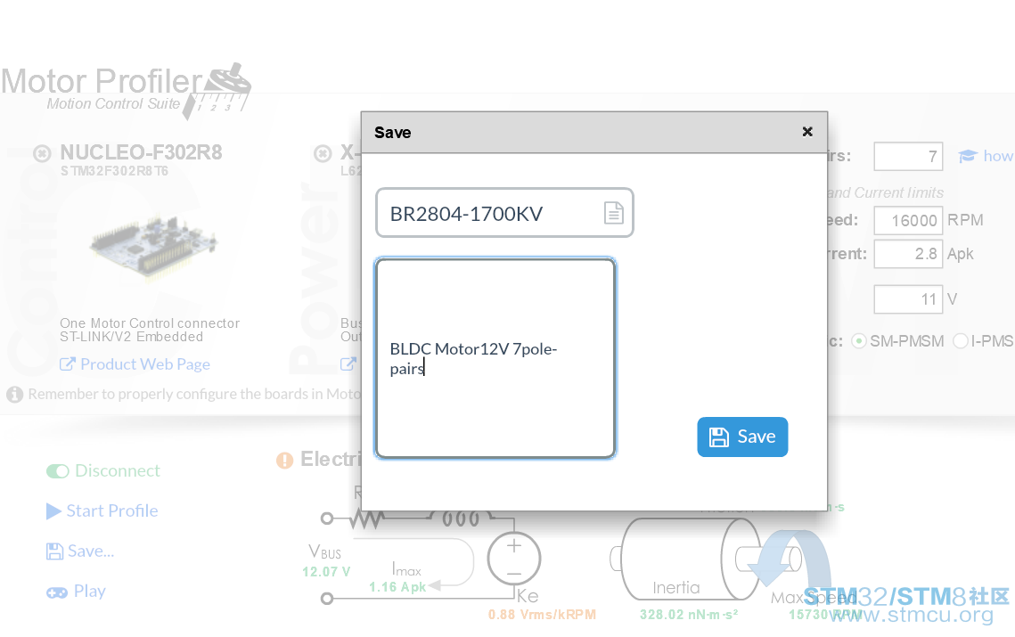

step8:命名并保存侦测的电机参数配置文件:
- a9 b6 J" U$ i9 O: G% W- M 搜狗截图20170827193937.png 1 n* |- l: m9 T( W1 r

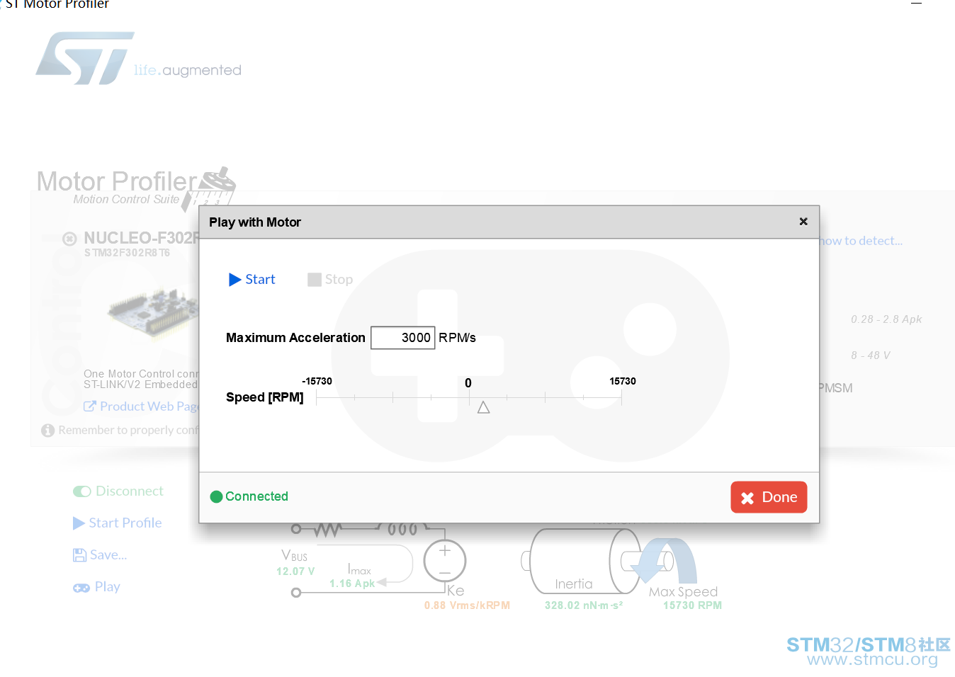

此时可以点击Play可以进入电机旋转测试界面了:
: a/ L8 W) t, C 搜狗截图20170827194239.png ) ~7 o8 l( F9 b: x: L, e! w

step1:打开ST Motor Control Workbench软件,new一个project;
3 M3 ]% j) D# J, N. e  c/ j6 S 搜狗截图20170827194351.png ( i$ X/ z: t/ O3 o0 h. n0 a, d

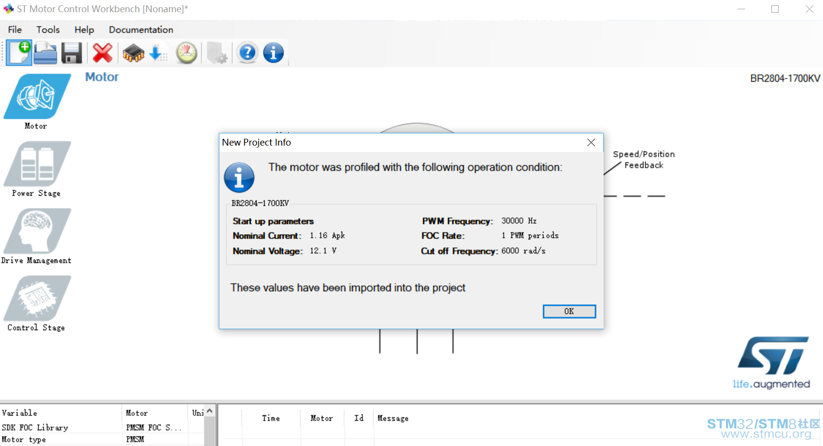

step2:按提示步骤选择参数,最后的电机参数配置文件选择上面生成命名的;! f( v8 e' {+ @' g% y; F# x" G: c
% Y* w4 I- x6 d. t# A1 M点击OK后,弹出的电机参数界面:

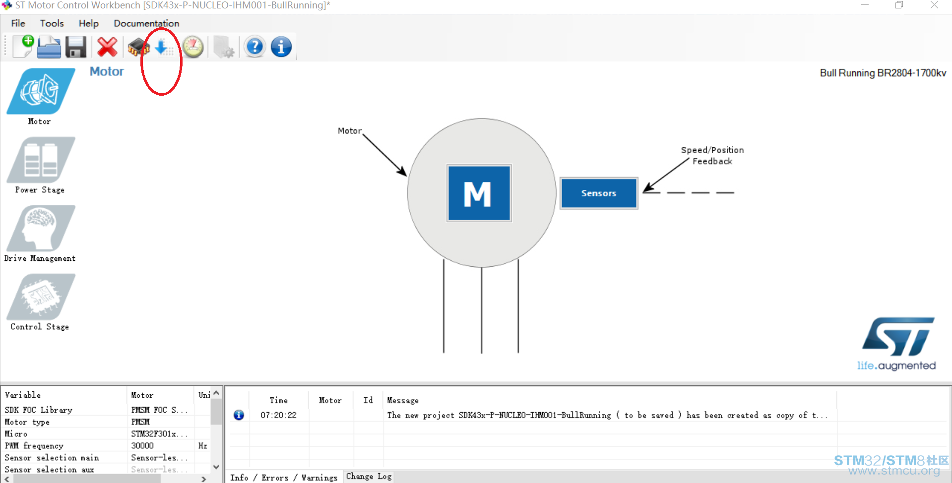

$ f+ s9 {+ J* j4 r$ _2 v6 T. `step3:然后点击此图标
' w+ B* I0 L! F8 N 搜狗截图20170827192037.png 1 Y' k" v; v3 [, l$ a. X! {

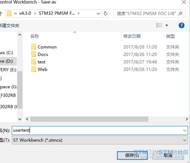

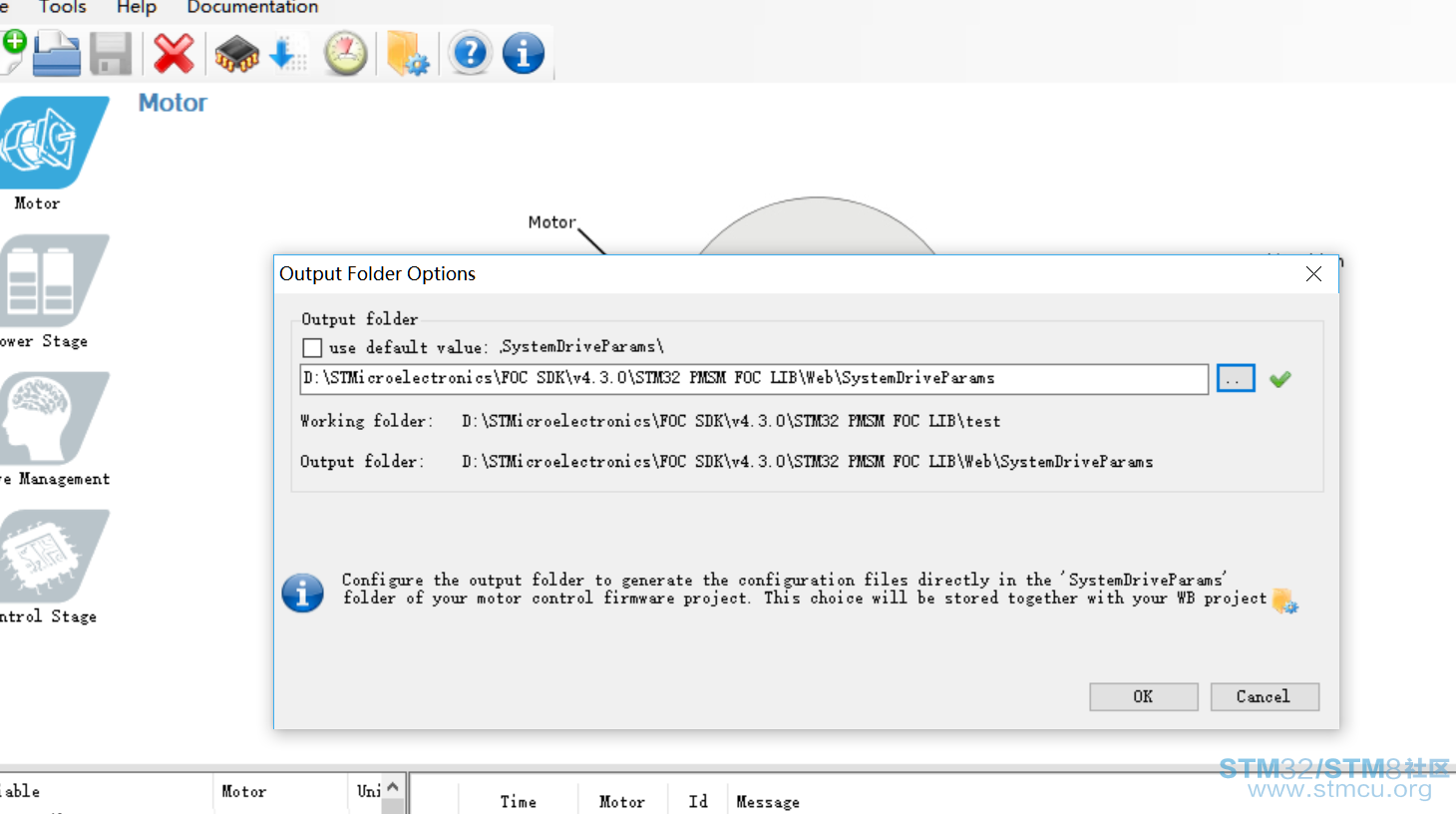

step4:选择Workbench工程保存路径并设置工程名;
: p1 u6 A, h6 o- | 搜狗截图20170827194833.png
2 P- q4 O: S2 m2 ostep5:下图中路径需要选择FOC安装路径下的"\FOC SDK\v4.3.0\STM32 PMSM FOC LIB\Web\SystemDriveParams"$ m1 p  X7 _, l6 y) f- V' z) u

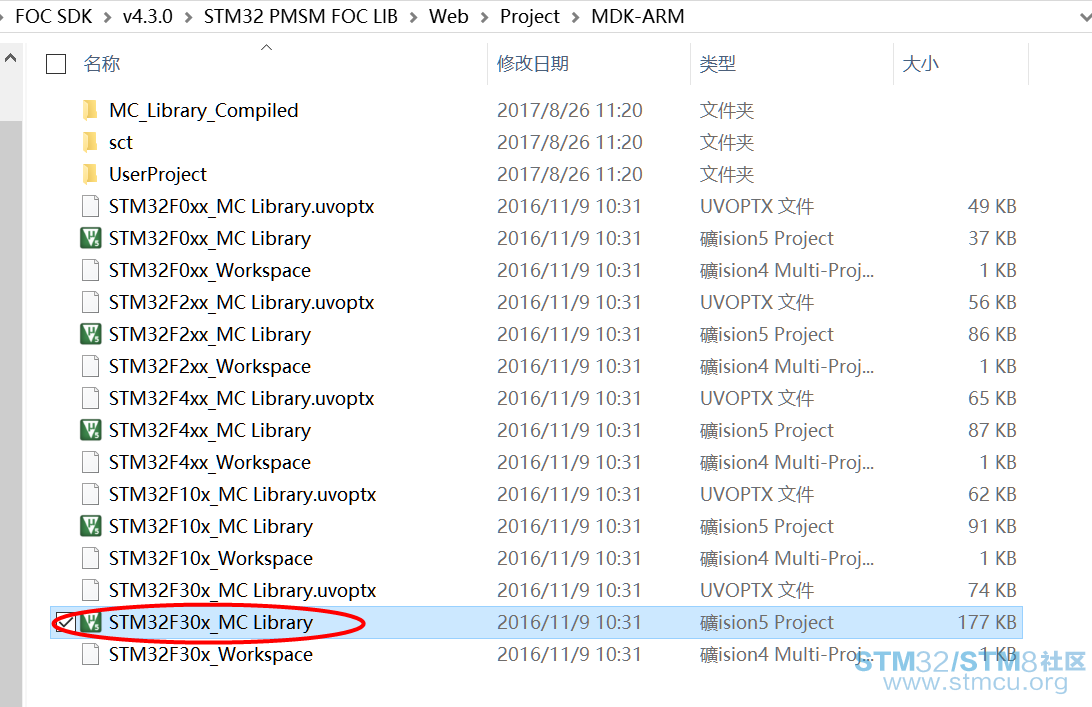

; U2 w! m' ]& J, {step7:进入安装目录FOC SDK\v4.3.0\STM32 PMSM FOC LIB\Web\Project\MDK-ARM2 I+ B& v9 k# t1 y
/ [1 B" m. \3 e, C- l  n8 a7 Z* k

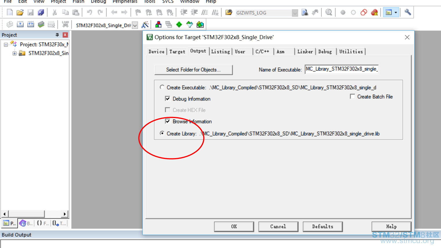

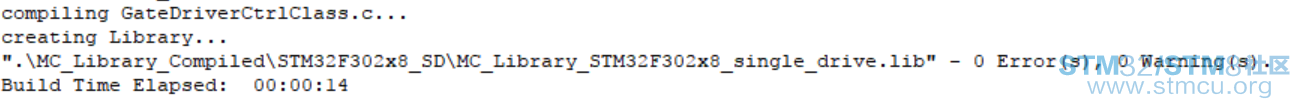

打开STM32F30x_MC Library工程配置并编译生成Library库文件:3 r& A! R" j* d0 G, `
搜狗截图20170827195312.png / i; H" z) X+ ?8 u& U
' A) {. h/ I9 F6 t+ @2 m# R  G
搜狗截图20170827195346.png 7 L; u/ p5 U* h) f8 a
/ A- [* Z- i; Q  h7 b1 b! S 搜狗截图20170827195417.png

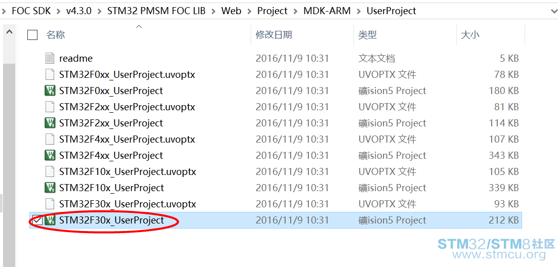

进入UserProject目录,打开STM32F30x_UserProject并编译下载程序到开发板:; j! \5 J! L; P! ]4 G  P
. L+ H! I: Y8 k: S! Z8 j  q! O3 p& \0 d 搜狗截图20170827195439.png 2 t; F1 [: G5 }& n

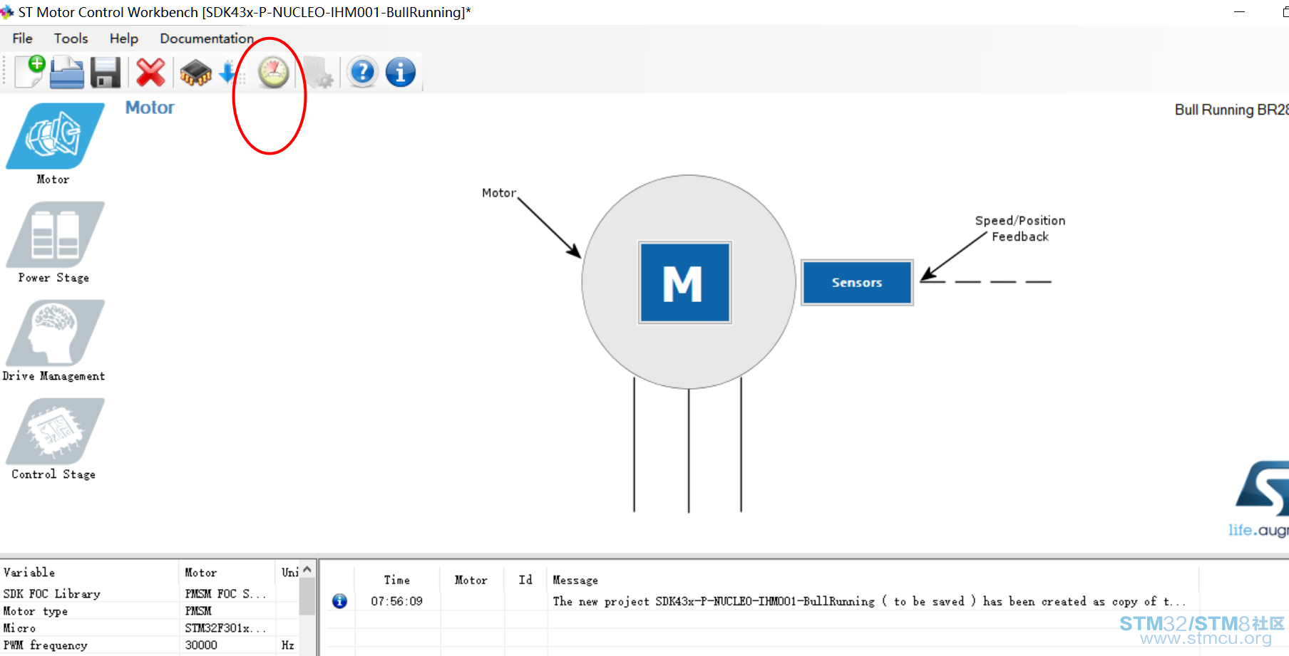

step8:打开ST Motor Control Workbench软件,选择图示工程;* c) y: l8 s5 ]6 _
. k( l# d6 F1 R2 ^- O- o; F
搜狗截图20170827195605.png - n1 G/ Z) v0 w& z: s

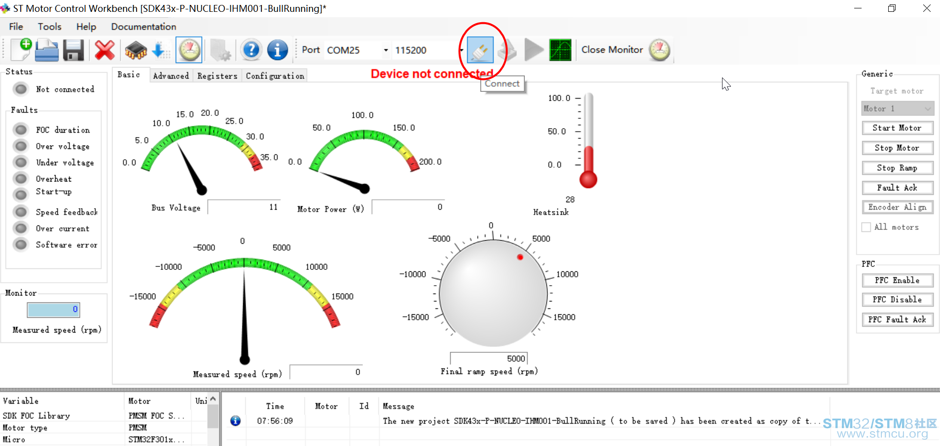

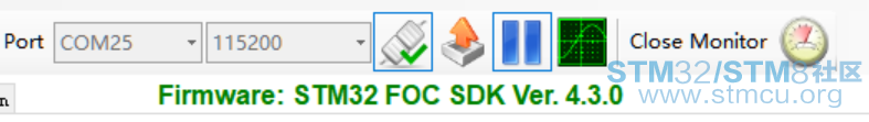

step9:点击图示按钮,进入监控界面; 搜狗截图20170827195628.png
9 p- J% k* O) G  Z/ O9 K点击如图按钮连接开发板,串口号,波特率自动识别;- q9 C9 {# t3 ^4 X8 v$ _
搜狗截图20170827195709.png 2 [% j& Y3 |" m+ u) B0 ?
7 J/ ?  A+ C6 A
搜狗截图20170827195723.png $ B; V2 `7 r5 e0 y6 Z" O  L; b* G
整个软件界面布局是十分合理的,包含了所有功能;

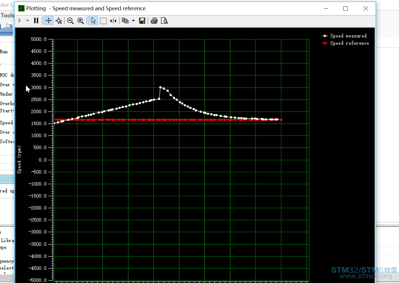

! V9 P: D  T9 x+ a+ q) k速度曲线监测界面可以看到电机调速特性:
* _: r- \  V' H. i  N 搜狗截图20170827200516.png
