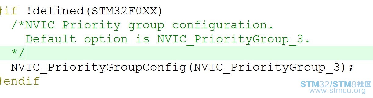

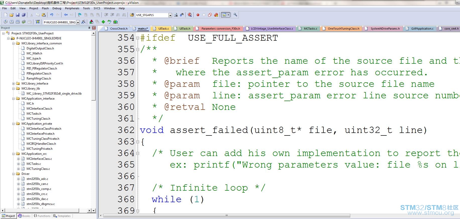

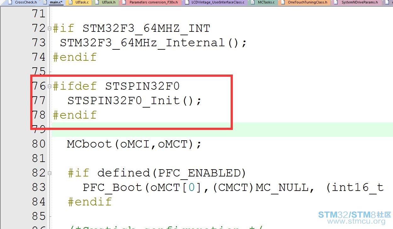

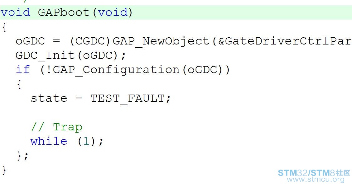

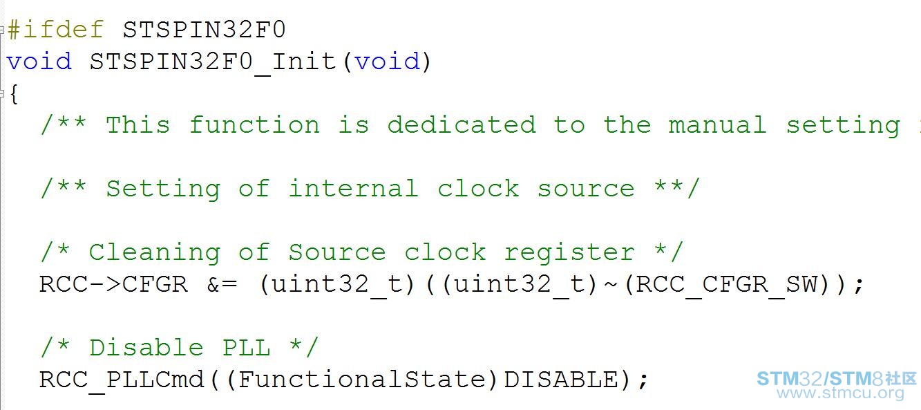

    昨天和今天都在对自己移植好的工程进行各种删减和修改,在此过程中发现了官方FOC例程(标准库)的一些较为累赘的地方,如过多的宏定义和初始化函数,特别是关于assert调试的函数assert_failed和多型号兼容的函数如STSPIN32F0_Init()。从这两个函数可以看出,官方FOC例程是有较为齐全但累赘的调试组件,这些组件函数对于常规的开发爱好者而言作用不大,因此完全可以删减,另外,这个例程是多型号底板兼容的,除了直接使用的Nucleo-F302R8和Nucleo-F303RB以外,还有个F0的初始化定义,用define的方式切换(其实熟练掌握MDK KEIL的开发爱好者都知道,如果底板型号改了,程序要改的地方何止宏定义,还有Project选项里面的MCU型号列表,以及启动文件.s)。当然,我个人主张一个板子对应一个程序,对于这种多型号兼容的工程,其实应该用工厂(Workplace)来打开,MDK也正是支持Workplace的。所以,既然一个板子对应一个工程,就可以把F0的宏定义以及函数删掉了。3 j9 T; ^' b# N1 U0 a+ g$ w

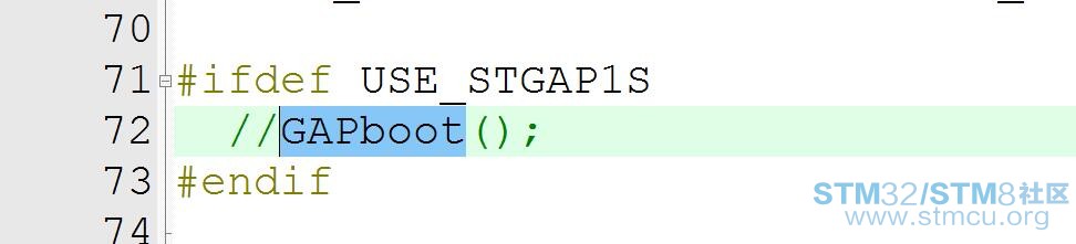

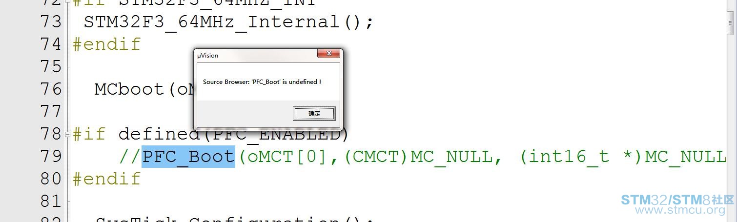

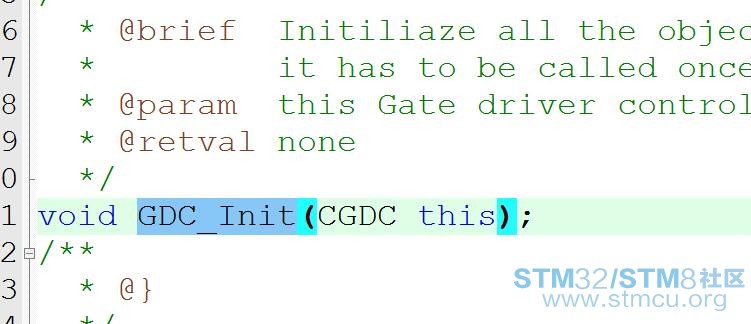

    除了F0的定义可以删掉,在main.c里面还有一些用不到的函数宏定义如PFC_Init()、GAPBoot()、GDC_Init()函数也是可以移除的,因为程序根本没有调用,并且,PFC_Init()程序的定义也根本找不到,当然,如果是专业的开发人员,要用到PFC和GAP的话,也可以保留。 可删处1.jpg 可删处2.jpg 可删处3.jpg 可删处4.jpg 可删处5.jpg 可删处21.jpg 可删处41.jpg 可删处42.jpg 2 E; f. c, {, e  @
