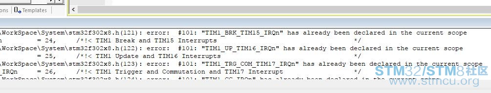

      于是,在耗费了一大堆时间,理清初始化和中断代码之后,移植好DEMO,遇到第一件难题。那就是,STD库和HAL库,不只是外设驱动不兼容,而是从系统头文件,寄存器宏定义开始就是不兼容的。这。。。这个之前还真没认真看。。。. D3 h4 W  s  t- g
      随之而来的现象就是。。。
% s: e( Y6 J" b% W
, o" B3 o5 W5 a( b& ?% v6 d" W( K      接着,尝试使用一对interface.c/h来隔离HAL库和STD库,视图规避因为电机库和测试代码引用造成 的重复定义问题。然而结果是行不通的,原谅我上学的时候编译原理没有好好学。

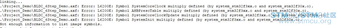

& X5 A6 X4 ]. r. }1 A      接下来怎么办呢,再尝试将电机库编译成lib静态库,然后在新的工程里调用,看起来好像是个很好用的办法诶。
8 T' S$ q$ ^2 h) I$ `2 E3 C      好了,时间又过去半天,把电机库和驱动接口改好封装成lib,编译成功  r- m3 }4 @4 l4 F$ [
1 O2 I3 Z' L, ^9 `# B& n: f. ^: m      一阵窃喜,开始写测试DEMO,好了,包含lib,include xx.h。编译,链接,成。。。成,咋成这样了呀。。。+ M& t+ |: k' d7 c
9 Y- C7 J+ j: v% U3 r7 l3 K5 |
      原来是,生成lib静态库,规避了工程中不同文件之间重复定义的变量名、宏,但是不能规避函数重名的问题。接下来详细记录下收集到的信息。2 ]6 U7 A& Z! I; ]' a  W, M
      首先,生成静态库的过程只是编译生成obj文件,静态库相当于一个obj文件集合,因此在工程中依然要和新的代码生成的obj文件一起,进行链接过程,这个过程中,链接器通过函数名对不同C文件之间的引用关系进行链接,这个时候就出现冲突了,静态库中有HAL库的系统时钟、中断一类的初始化操作,而新工程中STD库中也会有相同名字的函数。因此,链接映射不能唯一确定。
- `) N$ H8 r! |/ z! E      到这里,不得不再次尴尬了。一开始偷懒的想法导致了这个丢脸的事情发生。
3 T+ r- `1 E8 [( V( _; B      今天还是留个记录在这里,希望大家能出点主意,分析下这个操作的合理性,以及还有没有可行的方案。
