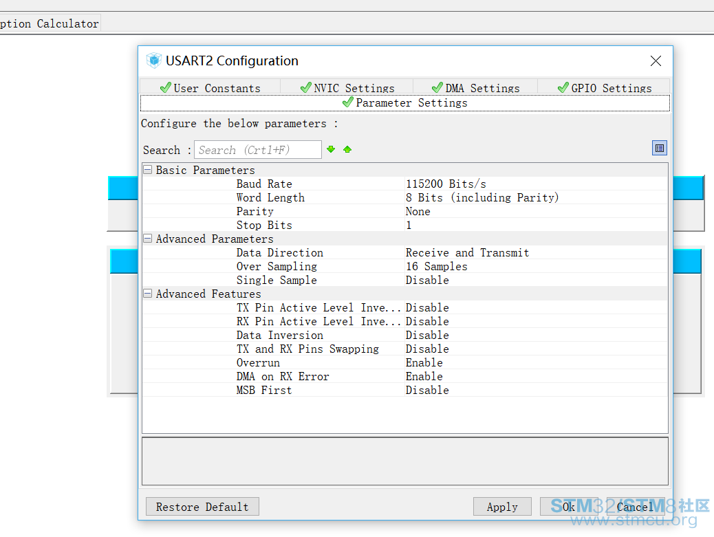

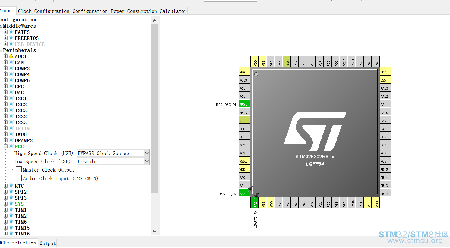

3 H% Q3 B3 R: U7 T! ^配置一个串口;
) m( E  m8 y1 o0 n: D- C 2.png ( C6 R9 p- h4 Z; ]3 _) ?
串口参数;7 l" a( |7 O9 S6 r! i8 r1 Y
3.png # Z( G- o! p+ d; D8 t  P% ?) [

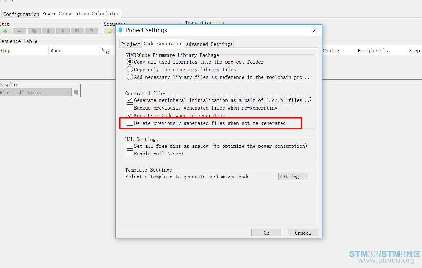

新版的stm32cubemx有点坑爹,默认勾选了删除用户文件,希望下版本恢复原来的,这个默认不勾选,被坑过一次,都是泪;4 `. s' Z; Y0 D

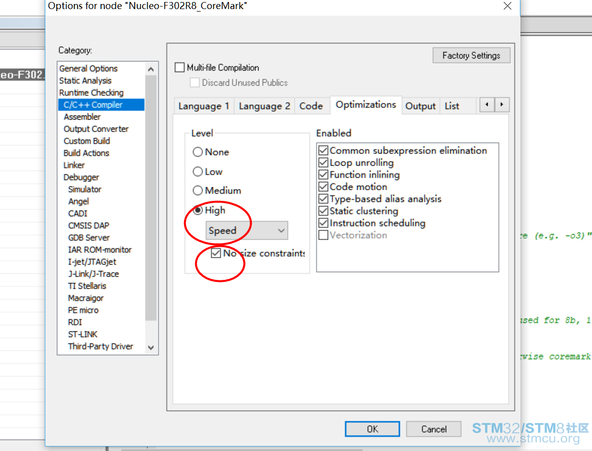

IAR优化设置:9 [. K" c% B* W3 |+ b% R$ L; K
5.png ; f1 R3 c) I2 F6 \+ l

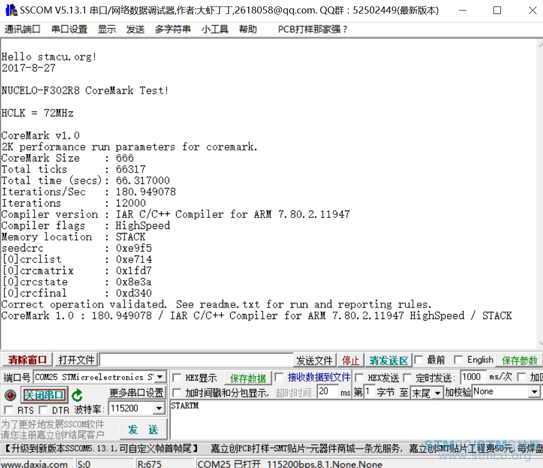

180分还是很高的;" x# E" B; [: O( }$ V
6.png - L* M4 ?. }0 q7 n* v) j5 I  P" m8 ?
