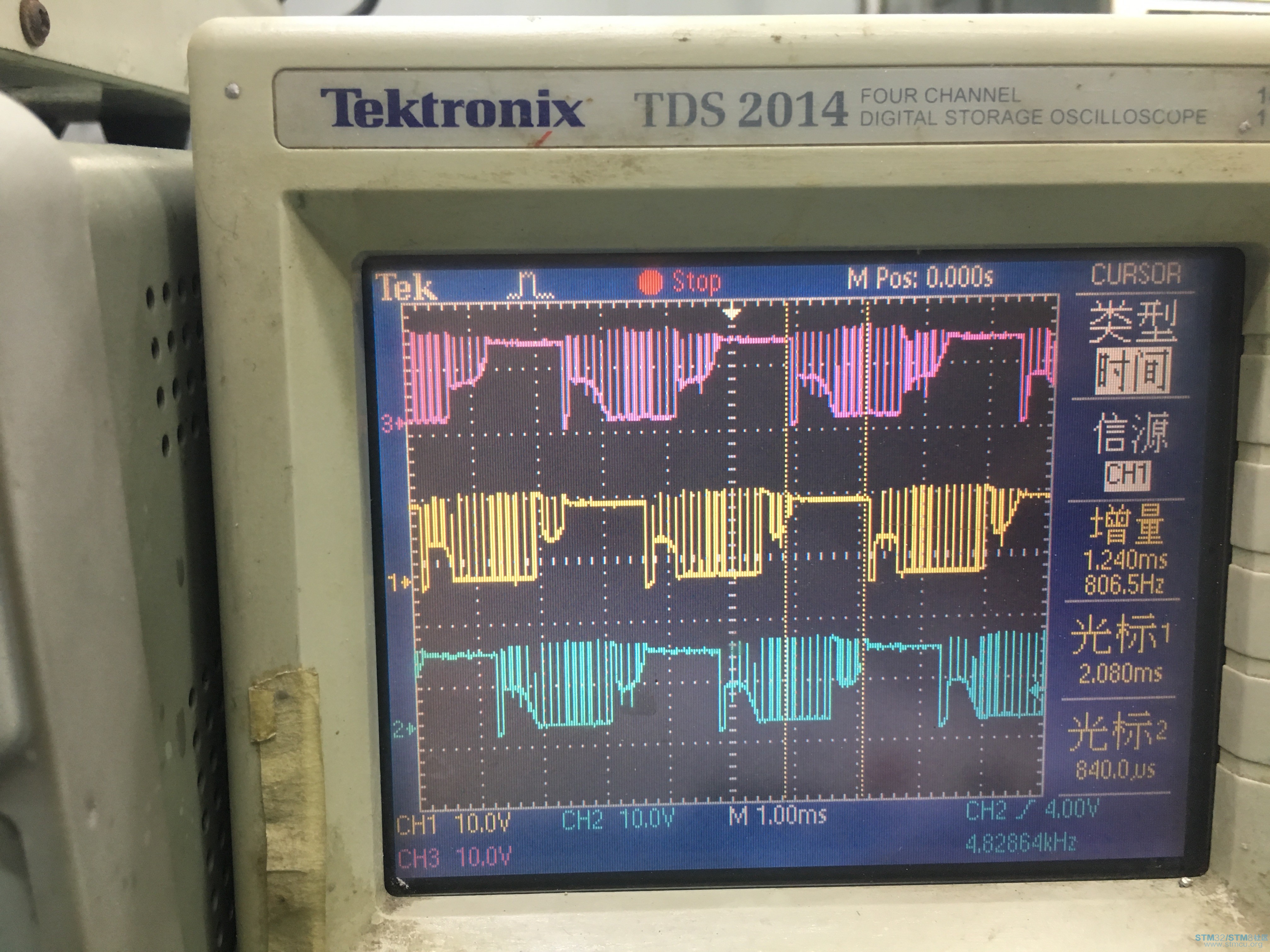

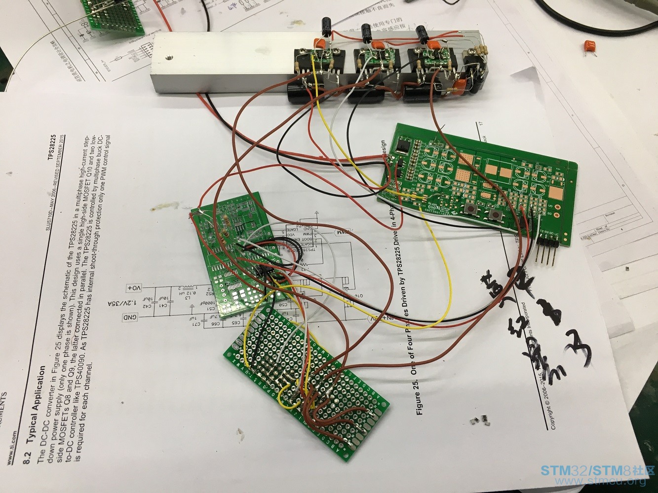

菠菜蜀黍 发布时间:2017-8-28 10:01
本帖最后由 菠菜蜀黍 于 2017-8-28 10:05 编辑 5 k0 J* \+ G$ _4 z/ K$ G- z; @- [& G. j
7 h" c4 ~* r: Q& B) {% i4 @      正在学习无刷无霍尔驱动方法,先说说我的理解吧 ;之前一直弄不清楚无霍尔的时候怎么检测转子到了那里,看了很多别人的介绍之后,才明白;现在使用的是三路PWM而没有使用六路PWM因为PWM驱动芯片用的是TPS28225只要输入0-100%占空比驱动芯片就能直接输出半桥PWM;不过和别人理解的不太一样就是我觉得怎么换向的时候不是 AB;AC;BC;BA;CA;CB;为什么看波形电流方向怎么都是AC-B;AB-C;BC;A只有三步啊 IMG_1576.JPG 2.jpg
+ l" R* ~9 r* N$ k6 _5 {' c% J2 m  j# }5 ?& ~: G+ Y
还有就是程序,如果使用电阻和LM339检测到了换向的波形怎么写程序啊 ,目前用的是IF语句判断,也就是检测到高电瓶就输出高PWM波形低电平,就关闭PWM ;
- |) s/ h& R  o/ L6 ~4 T还有我觉得使用一般的单片机可能就可以做出来了,用STM32可能都大材小用了1 Z5 g1 ^1 b# v" ~0 p
; G3 X' r1 c4 `9 m  f1 D
6 E- m; @9 A- ~" W, q( _

菠菜蜀黍 回答时间:2017-8-28 13:44:21
) q0 }8 O7 V' @% m' r6 o3 C: r4 i- t$ D; r- q- J# e3 d5 @1 Q! d
目前使用21KHZ载波频率可以转起来了,没有做启动程序,靠手动启动,加速减速都还可以,不知道怎么回事图片上传不上去,目前已经把载波频率调节到了 91khz可以正常工作;网上买的好赢的电调,发现他的载波频率在8K左右,这样的话就会造成风扇硅钢片有8K的基品频噪音,发现频率在21以上就能很好的避免噪音,不过程序里面没有消磁,
