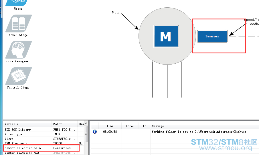

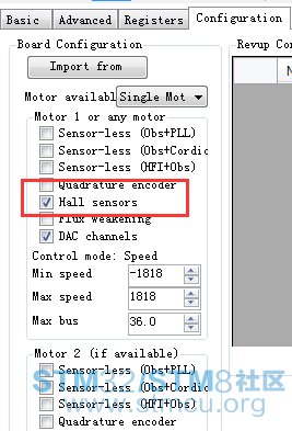

/ r: K7 O" P; g* X楼主,我想用IHM07M1和Nucleo stm32f302进行有霍尔传感器的测试,我用st motor control 那个软件进行测试的话我按照图片这样更改配置为啥感觉还是用无霍尔的模式进行的啊
