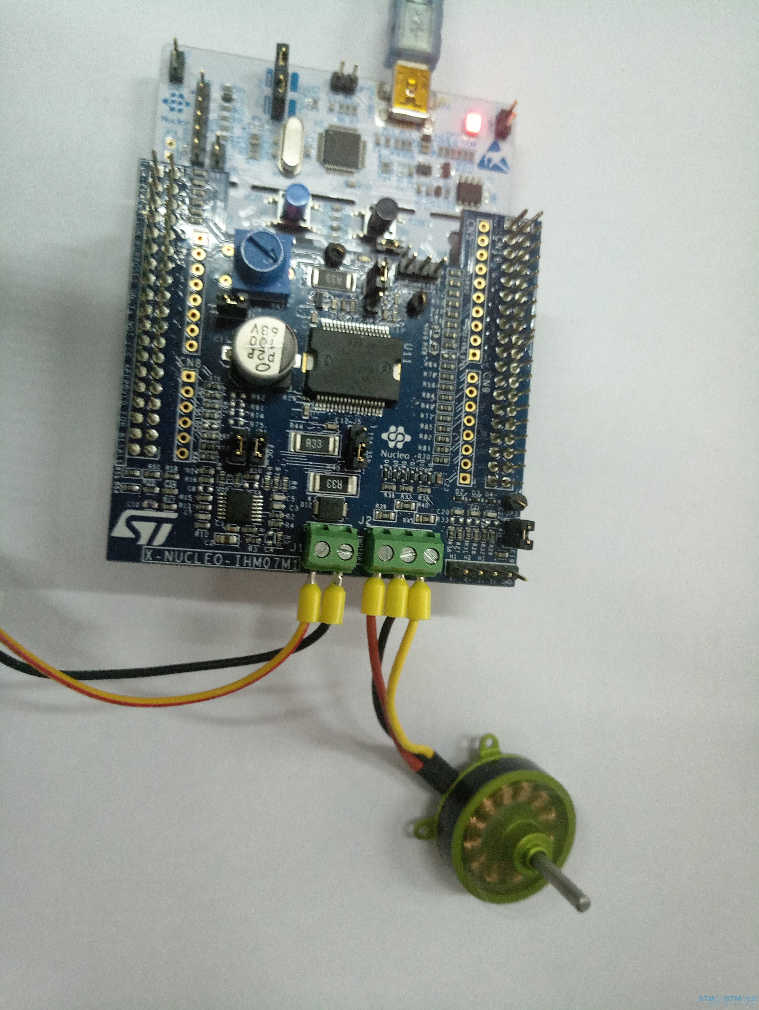

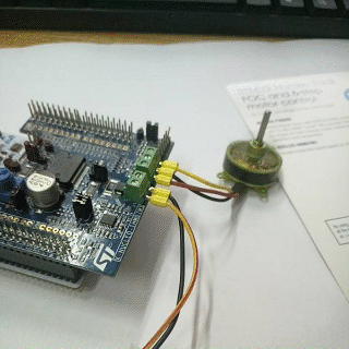

之前没有接触过ST的电机开发,所有的都是从0开始,高手就直接飘过吧!看视频不太明白,还是自己一一熟悉吧,下面是我在学习过程中的操作步骤:开始之前要连接好电机套件的电源及用MINI——USB线连接PC,在PC上要安装好FOC的电机库,版本为4.3+ A: S- Y# B. C0 _4 {6 A
P70828-183959.jpg $ ^2 H4 B: K' F+ l- n

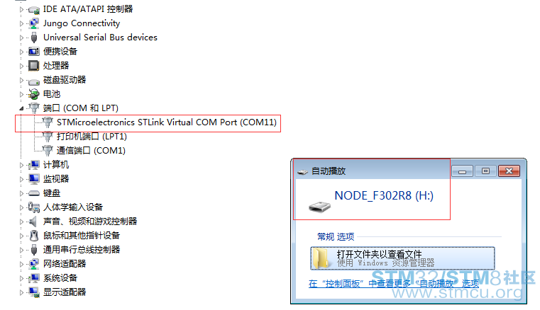

连接好套件后,会出现一个虚拟串口及一个64K的U盘,如下图所示:
- w" C9 {, e5 X' w& _7 s* w' i 1.png # G( p+ b$ C; @

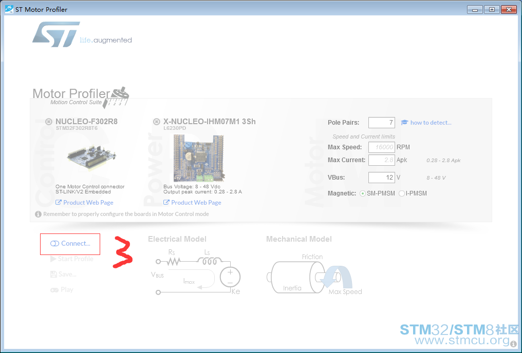

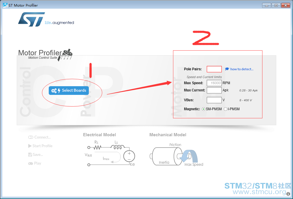

打开软件后,在点击第一步的按钮选择电机套件,在第二步中填入电机参数及实现电源电压& v) u' x/ i! b# W( a
3.png 6 U" i0 ]- p3 W" z8 P8 x6 x
) g' I, N# G9 M7 }' T* t# ]

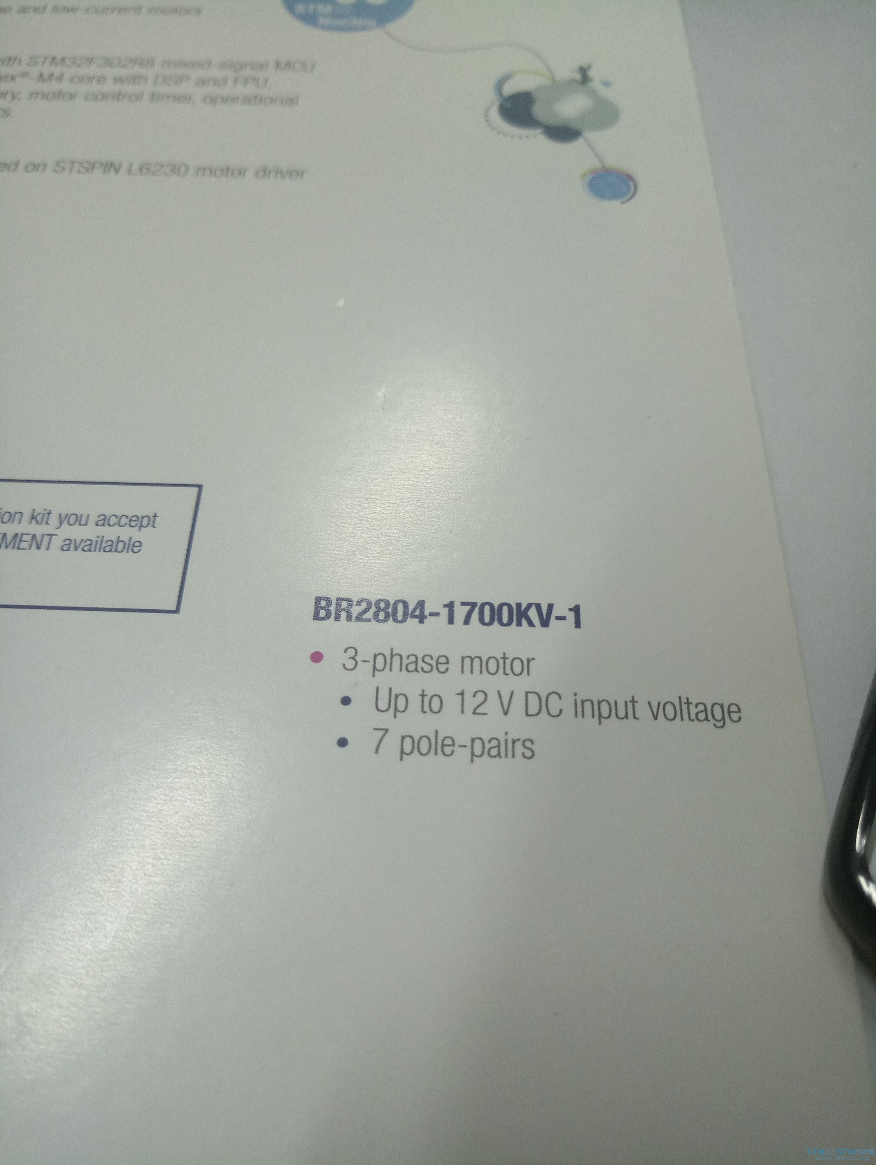

电机参数第一项可以在电机套件的包装上可以找到:7 c' c7 f/ T8 Y3 g; M* o

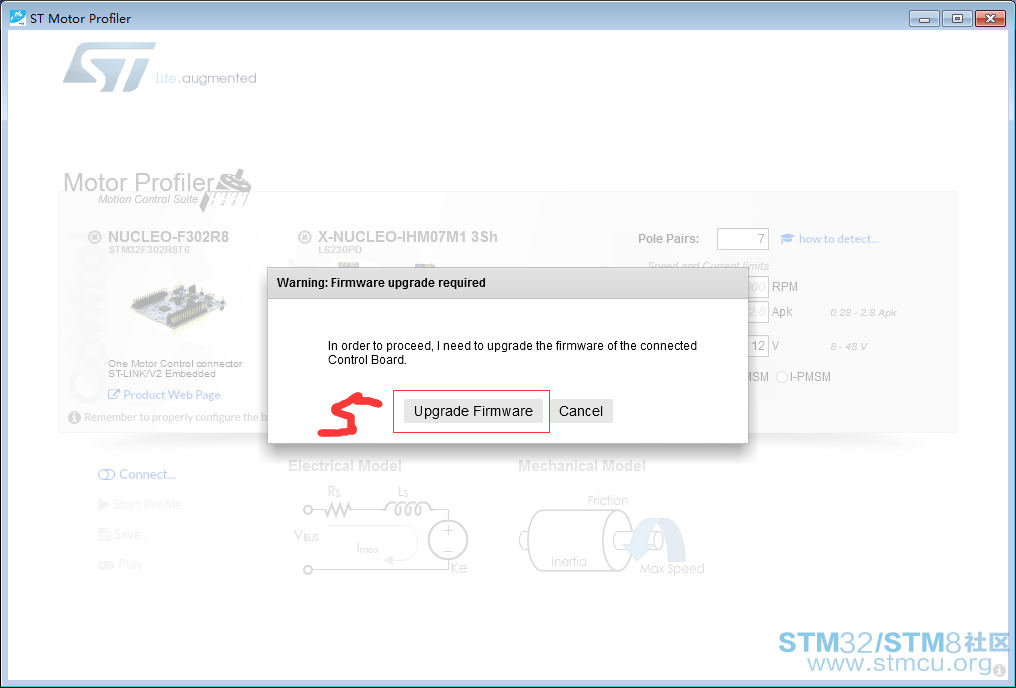

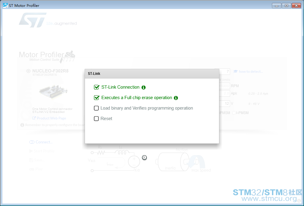

电机套件可能要更新固件,点击第五步更新套件固件:
% e& P3 i7 f+ [' n( \8 Y! c1 ?( J固件更新中。。。。。
: C( N7 E& J8 @; C 6.png

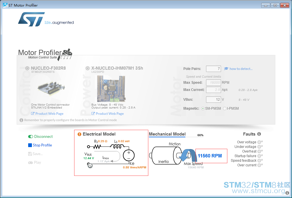

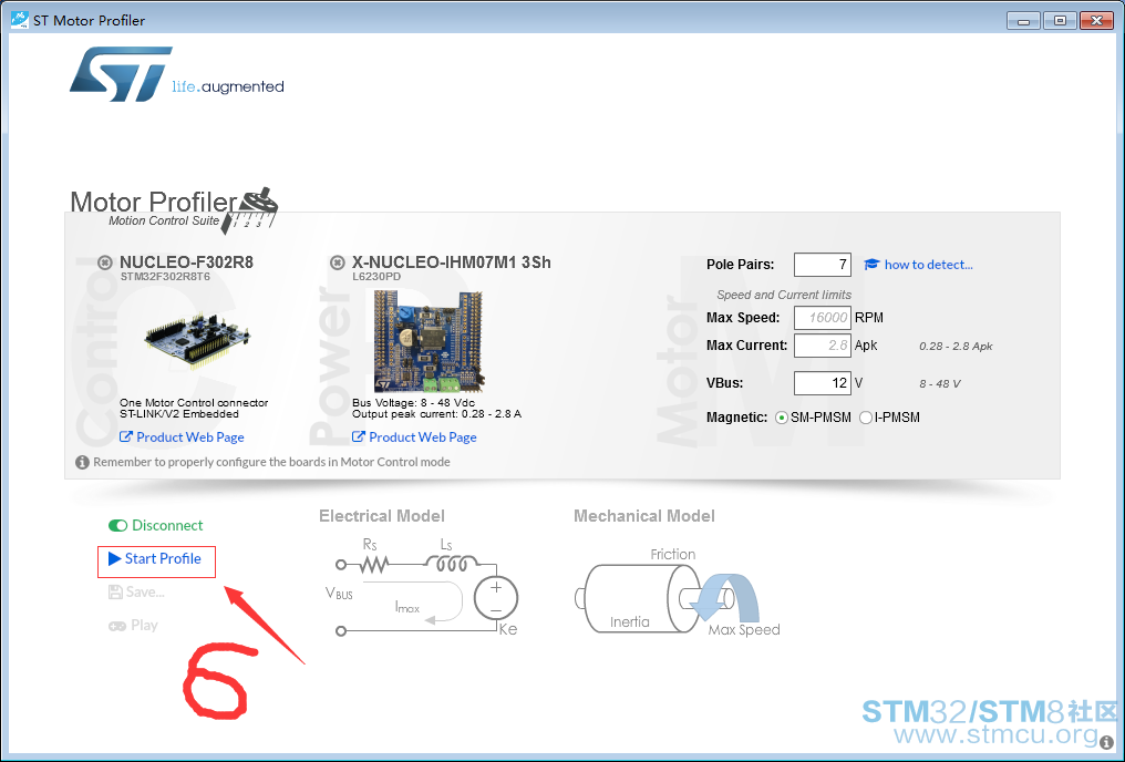

1 m0 x) G0 W. g. Y7 C8 J& o点击第六步开始软件,这时电机会转动
! J: t! u0 v" r* R4 P 7.png ( Y$ j9 K( g, ]8 V
电机转动的视频:, u  R) w1 B1 k2 `" G6 N6 S" k& d
P70828-190150.gif ' }" D% n( w3 F9 R" f2 \: j  c8 K

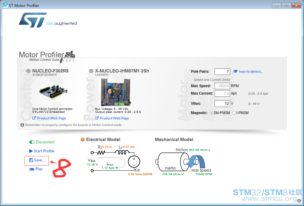

以下圈中的分别是电机参数及测试的转速:
& P* L5 m" M9 T 8.png ! b' }& d7 |% f7 x, u3 Y2 q) x7 _
点击第八步保存这次测试的数据,以后会用得到:' q. T6 Y% ]) c9 ^9 e

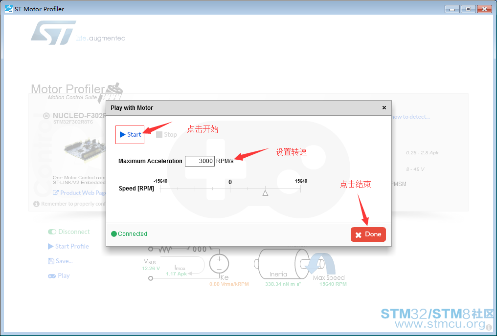

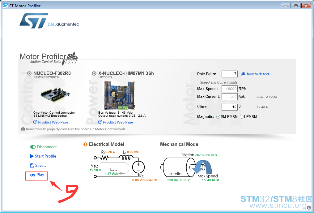

, l2 c( N4 c% o! D* a; K点击第九步
  }0 z" |. e  T' c 10.png ( x( S+ n( x' p9 Z! @! `
填入电机转速,点击开始( Y9 W) \1 q3 R1 y& T* j/ N- k

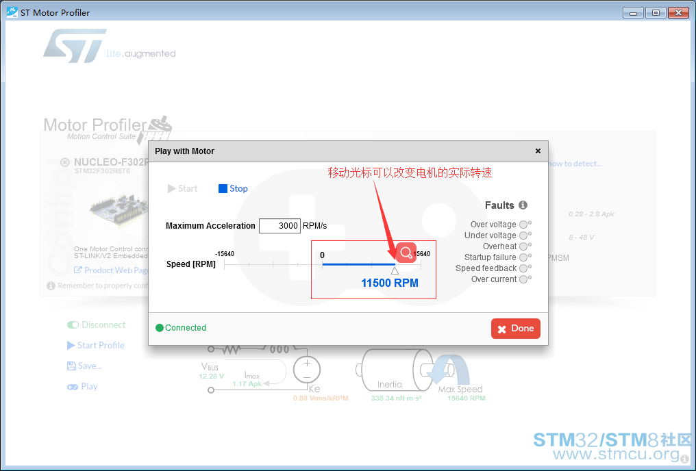

& {1 U$ h2 ?& m, X8 D& t2 Q( ]划动游标可以调节电机的转速,感觉一下电机的蜂鸣吧!
" v7 W) Y! w' y7 L& g: \ 12.png
