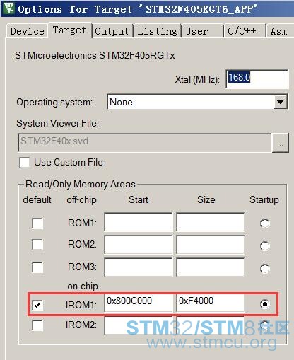

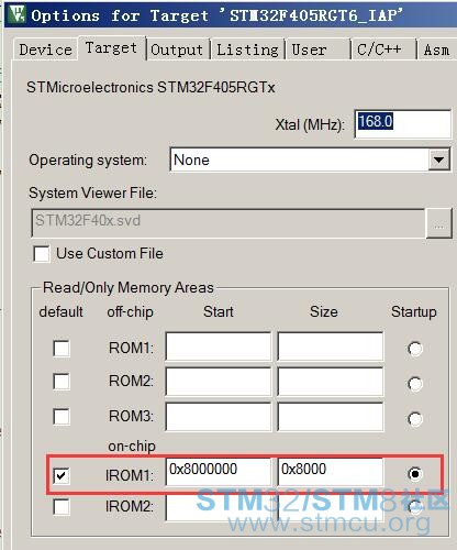

moyanming2013 回答时间:2017-8-30 17:25:33
wt13568089592 发表于 2017-8-30 17:01
我重新设置了中断向量表的SCB->VTOR = FLASH_BASE | 0x10000;
编译出的固件(比如bin文件)没下载对。
对于IAP程序是从flash的第0扇区开始的位置,即是FLASH_BASE;对于APP程序,则需要修改为FLASH_BASE+0x10000。
如果使用MDK-ARM的话配置非常简单,每次配置完成后rebuild再下载或调试。或者添加item区分。
IAP项目时,配置start为flash起始地址,大小为合适的大小(我的大小是0x8000):
APP项目时,配置配置start为flash合适的起始地址(我的是0x800C000),大小为合适的大小(我的大小是0xF4000):

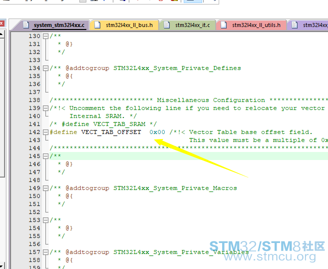

技术范儿 回答时间:2018-4-12 16:02:37
确定几个问题:
1.是否跳转成功
2.是否是因为应用程序产生中断而产生的重启
对于1问题加个打印看看是否跳进去,另外程序写进的格式是否正确,对于问题2如果由于应用程序中断产生重启,要改你代码的中断向量表位置,如图所示
