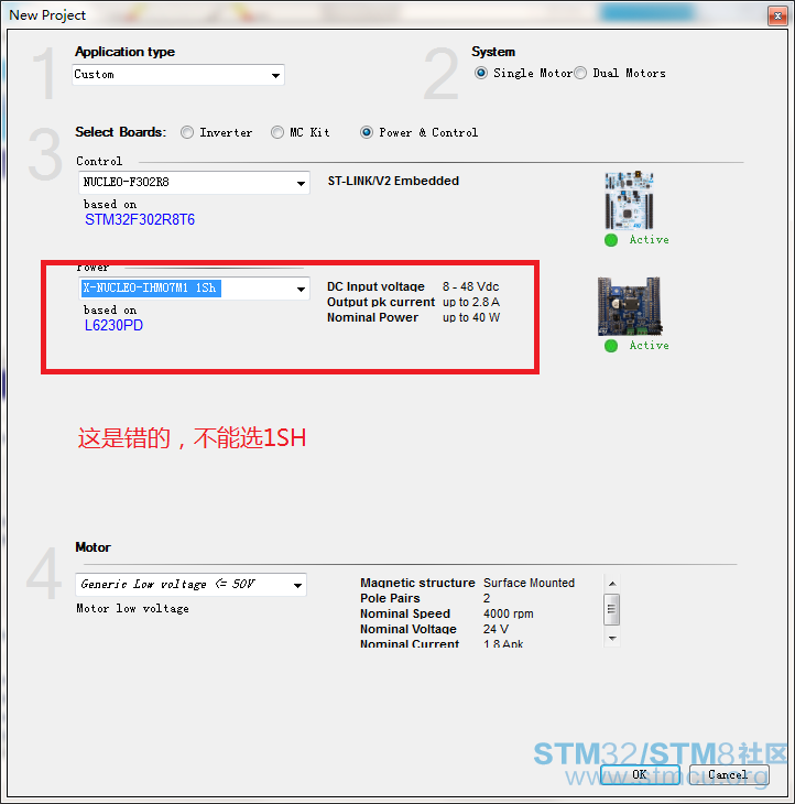

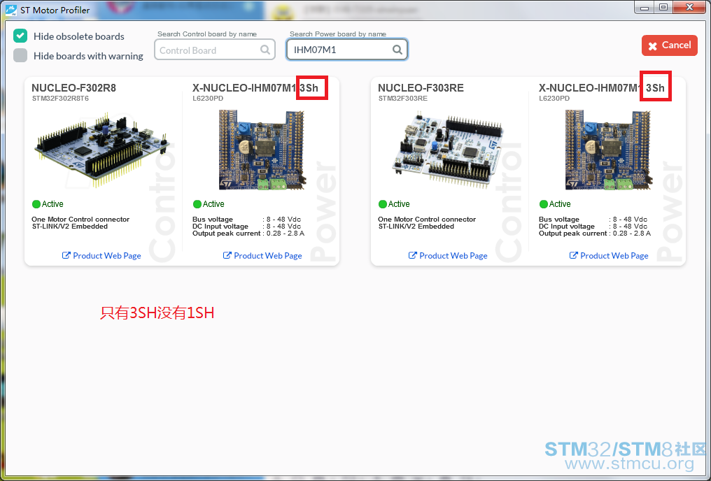

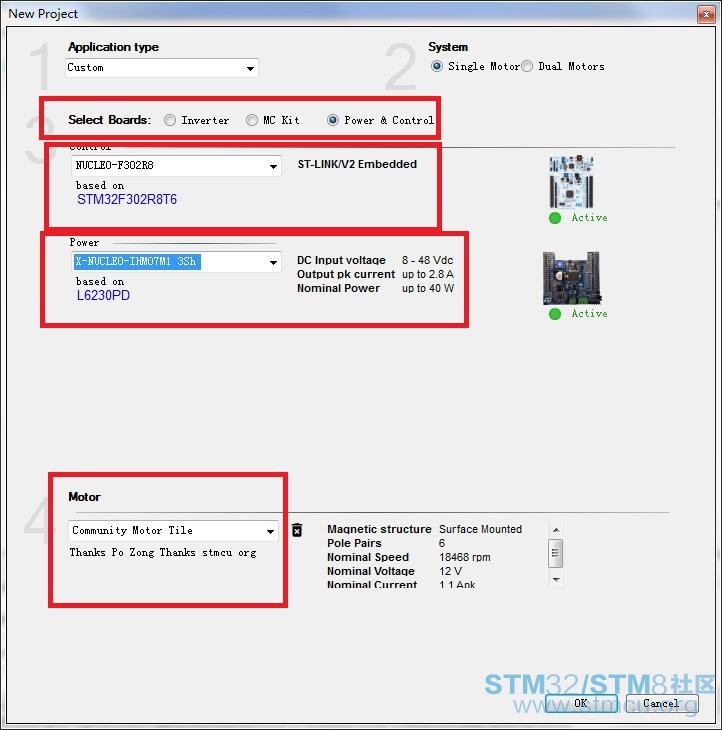

    首先是选择套件型号的开始界面,选择正确的Single Motor、Power&Control、Nucleo-F302R8和IHM07M1-3SH即可。这里需要注意的是,由于WorkBench需要ST Motor Profiler所提供的配置文件,而ST Motor Profiler里面没有梯形六步法(1SH)的选择,只有FOC算法(3SH)的选择,因此,WorkBench也是只能选择FOC算法进行实验,这也是ST官方软件不完善的地方。

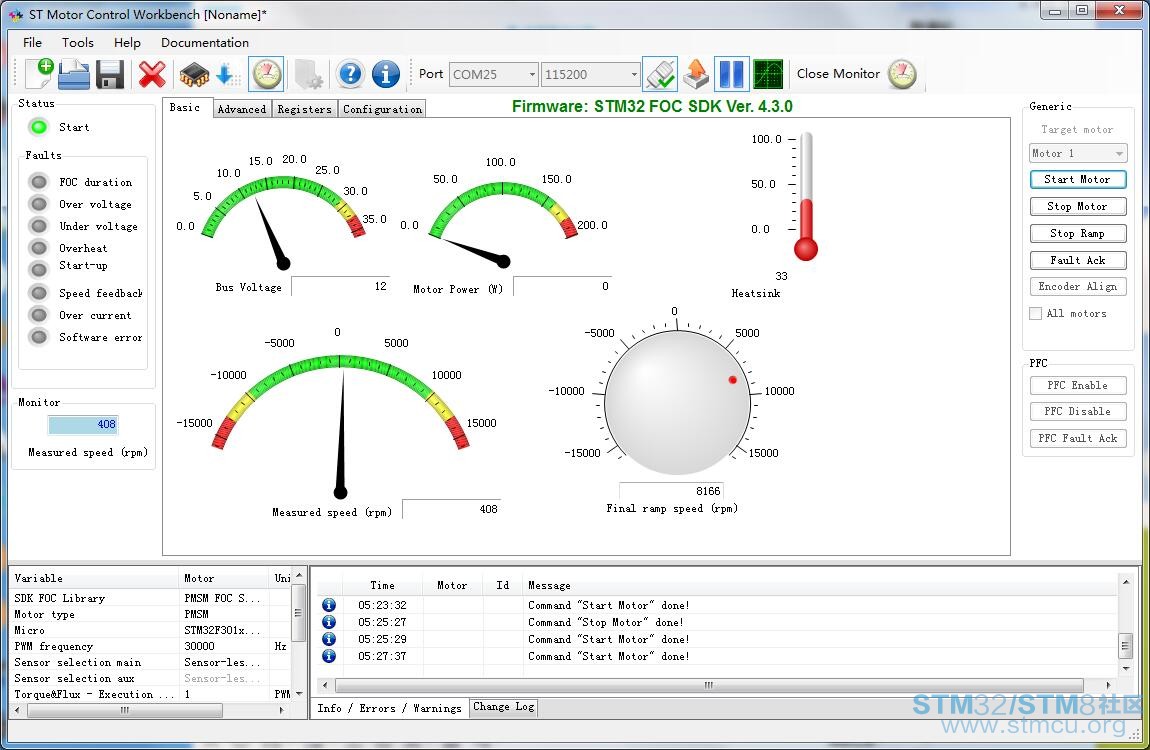

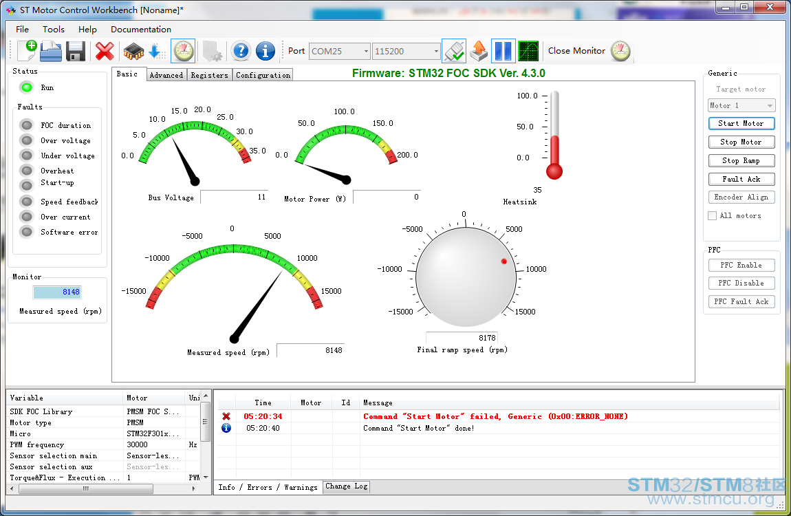

+ H0 O; `4 o" W. q: i# A/ O    打开软件开始实验,点击串口连接按钮,再调节转动速度旋钮,最后点击Start Motor按钮开始实验。: L# P$ u; e7 j6 b1 G) N

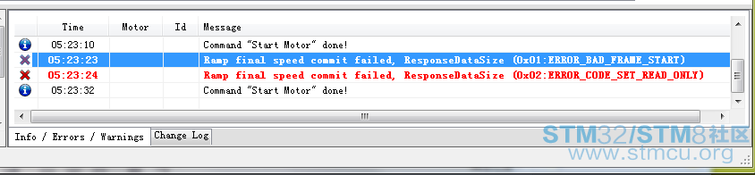

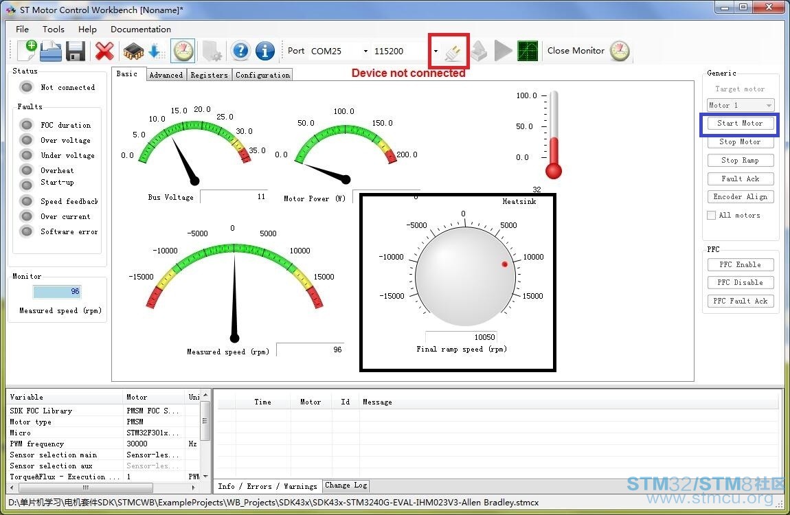

% S" \) O. S  m; k1 Z9 N初期测试一切正常,但是要注意一个临界值3000,当点击转速大于3000时,我把速度降至3000以下,WorkBench就提示报错了,并且电机也停转了。电机停转之后就不可能再让电机重新转起来,除非把线拔了并重启WorkBench。提示信息是Ramp final speed commit failed,电机最终速度线性提升失败。; ]- A: o& D9 }# b8 J/ h
电机停转.jpg 停转提示.png ) T! b% k2 m: ]2 E4 u0 [

踏平幼稚园 回答时间:2017-8-29 18:54:36
本帖最后由 踏平幼稚园 于 2017-8-29 18:57 编辑 ; \$ }+ g/ w' j5 {! `  [1 J- Z
9 g1 T6 s! n5 B$ O) J+ E' _

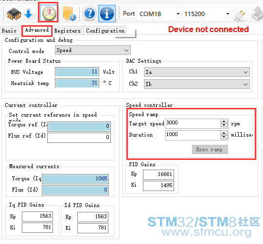

报错以后,试试Fault Ack,错误清除以后是可以继续使用的 不用拔线之类的操作+ G% O  [+ S9 d; _
1.png ' ]0 N$ ?9 H! {$ ~
0 D, a- n  B* q6 k8 V0 M
报错可能是因为速度变化太快失步导致的,试试高级选项里把Duration改大, W5 z/ z- W& f8 |  Z
) E) q3 a: H2 o+ v

嗯,试了下,Fault Ack的确是有效的,但是即使把Duration调到10000也依然有失步的问题。并且,如果我重新 ...
$ [. u& ?( I# J2 L! M0 ?% b感觉是参数配置不正确或参数没有被正确加载到工程并参与编译0 J( L& b3 `' |9 W5 s

嗯,试了下,Fault Ack的确是有效的,但是即使把Duration调到10000也依然有失步的问题。并且,如果我重新创建工程的话,电机又不能转了,必须要先进行Start Profile测试才能开始工作。
