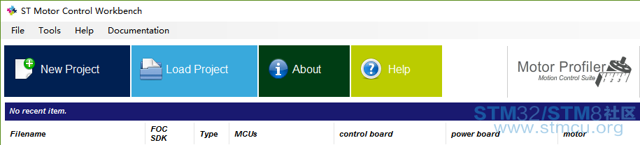

1.在桌面双击“ST Motor Control Workbench v4.3”的快捷图标 图片1.png ,以运行该软件。
2.单击“New Project”创建一个新的工程。

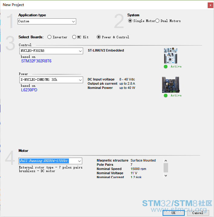

3.按照图1所示依次进行设置,并在Motor选择框中选取“Bull Running BR2804-1700kv ”,再单击“OK”。
图1 创建新工程

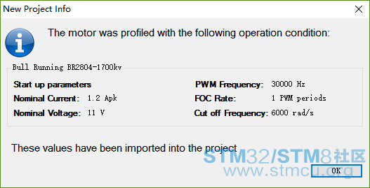

4.在图2所示的对话框中,单击“OK”按钮。
图2 确认对话框

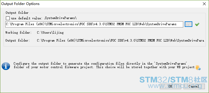

5.单击“Generation”图标,以保存工程文件。

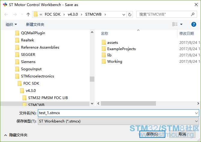

6.选择好保存工程文件的路径及工程名,分别如图3和图4所示。
图3 指定文件名
5 f& @# c# u) p
. O! u3 \% ^" d+ P' N
图4 设置保存路径

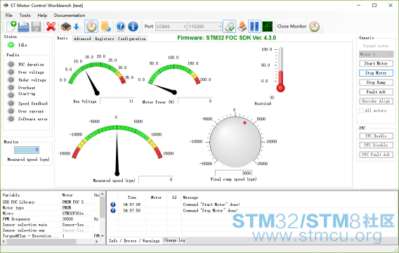

7.单击“OK”按钮,即可完成编程。单击图示图标,则进入图5所示工作界面。
图5 电机运行界面

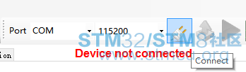

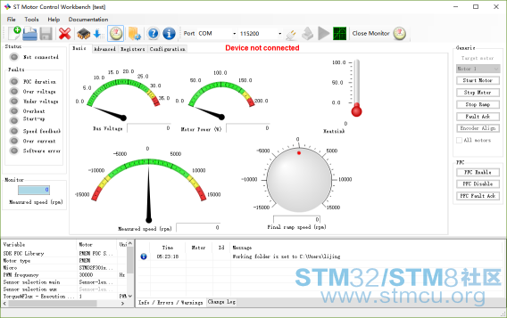

8.单击“Connect”连接按钮,在正常情况下即可完成连接,其状态如图6所示。
图6 完成通讯连接
0 h. l+ Q; _+ B% ^9 N

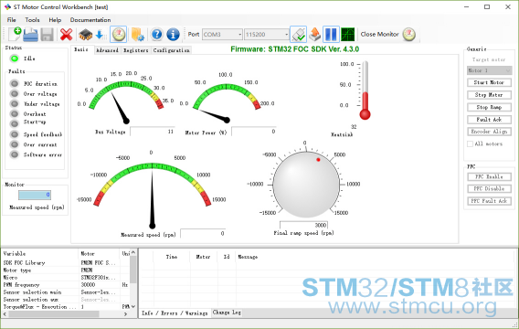

8.单击“Start Motor”按钮,则可启动电机;单击“Stop Motor”按钮则可停止电机,其状态变化分别如图7和图8所示。此外,通过速度转盘还能够实时地改变速度的方向和大小。
图7 启动电机
+ R$ {% s) Q/ G% ^- d% Q2 A( d! |# u& o
图8 停止电机
$ J  A6 a' A  K# o- W% M4 A

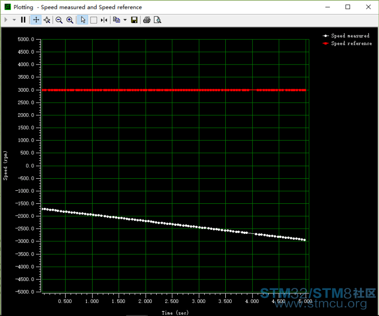

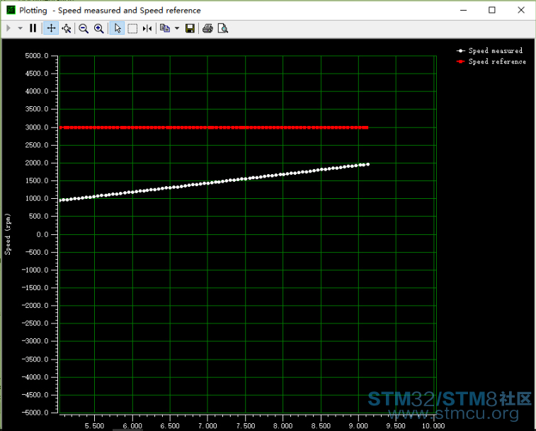

10.为了观察速度变化的波形,只需单击“Plotter”按钮,即可见到图9所示的速度变化波形图。
图9 速度变化波形
8 @& O, p0 R. Y! I2 z

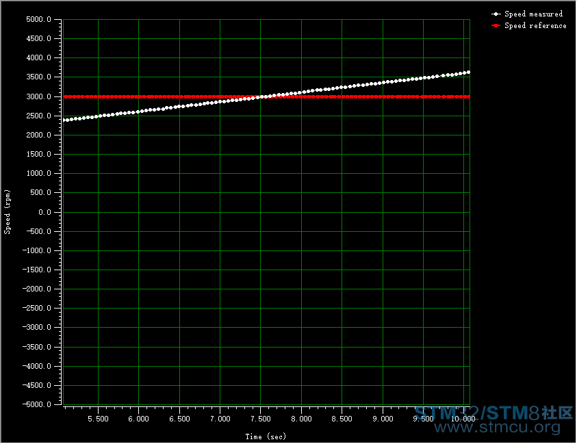

11.若想保存速度变化图形,只需单击“save”按钮就可把波形存入指定的文件中,其效果如图10所示。
图10 转速波形图
