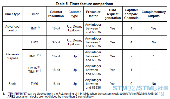

, U: X, ]* W: y. F6 c8 j      好了,首先来看看可用的资源。nucleo-F302的板子,电机驱动库SPN7的示例功工程中已经使用了TIM1,TIM2,TIM6,TIM16,额。为了保证尽可能少的改动,来看看还有哪个定时器可以用吧。
) n/ J$ c$ g& Y5 [! }  s/ Y

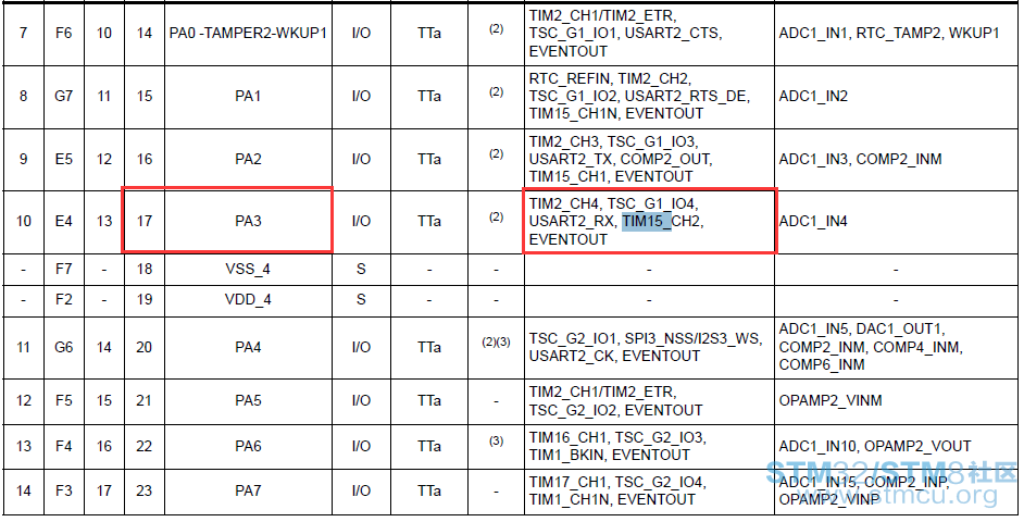

3 E, ]5 V* k/ y, Y/ a      好吧,至少还有两个定时器可供选择,TIM15,TIM17,但是板子上已经有很多已经都有用了,有些也被电机驱动库作为其他功能用了,对照数据手册和nucleo-F302板子的AD PCB功能,来寻找可用的GPIO,这里就省略耗时的过程。来看下其中一个可用的IO: L1 j1 u  p" _2 u9 M6 z
+ h" |/ K2 s5 @3 U2 Q8 H

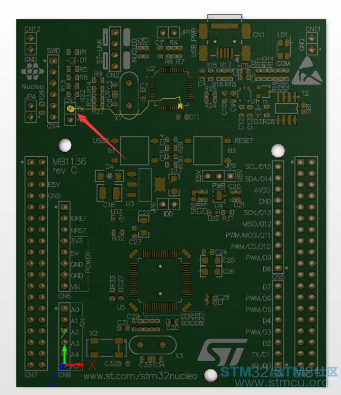

      是的,你没有看错,这还是UART2的RX引脚,已经被用了,好在可以暂时不用串口2来接收上位机数据,只用于向电脑发送调试数据。对应板子上的插针是& x3 G/ E% a/ l- r
( s% ~; T" M4 {4 Y7 m! X) }      刚好还有个插针,后面再介绍下这还有个方便测试的好处。
  r# v6 z, U  \1 f

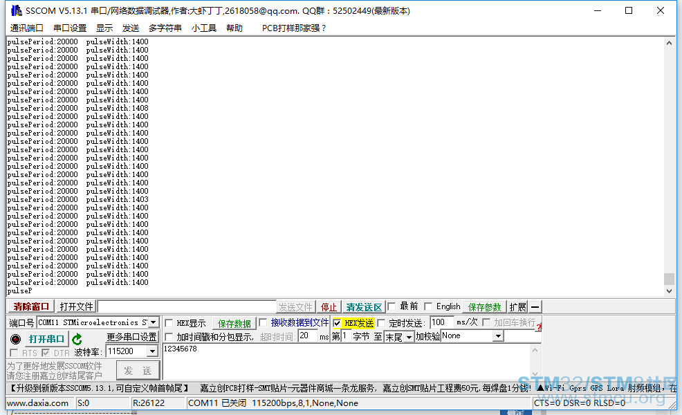

  D: L6 n* o/ t, ]      顺便把测试图片和视频上传了
: @* I6 U# \7 D0 g
1 G" u5 ~6 S/ c$ l, ~: R! q# E7 N      测试视频,使用函数发生器给电调信号,周期20ms,油门对应的脉冲宽度1-2ms。- `, Y# w# U4 I% T

TIM15 CH2对应的PA3这个引脚,刚好是串口2的接收引脚,所以你会发现这个引脚连接在板载ST-LINK的串口TX引脚上,所以这里还有个方便的调试方法,直接用ST-LINK的串口向板子发送数据,任意数据,这样在这个引脚上就会有方波产生,嘿,还不用接信号源,也不会用手给输出脉冲信号了,直接用串口发送任意数据。简单粗暴还很方便。

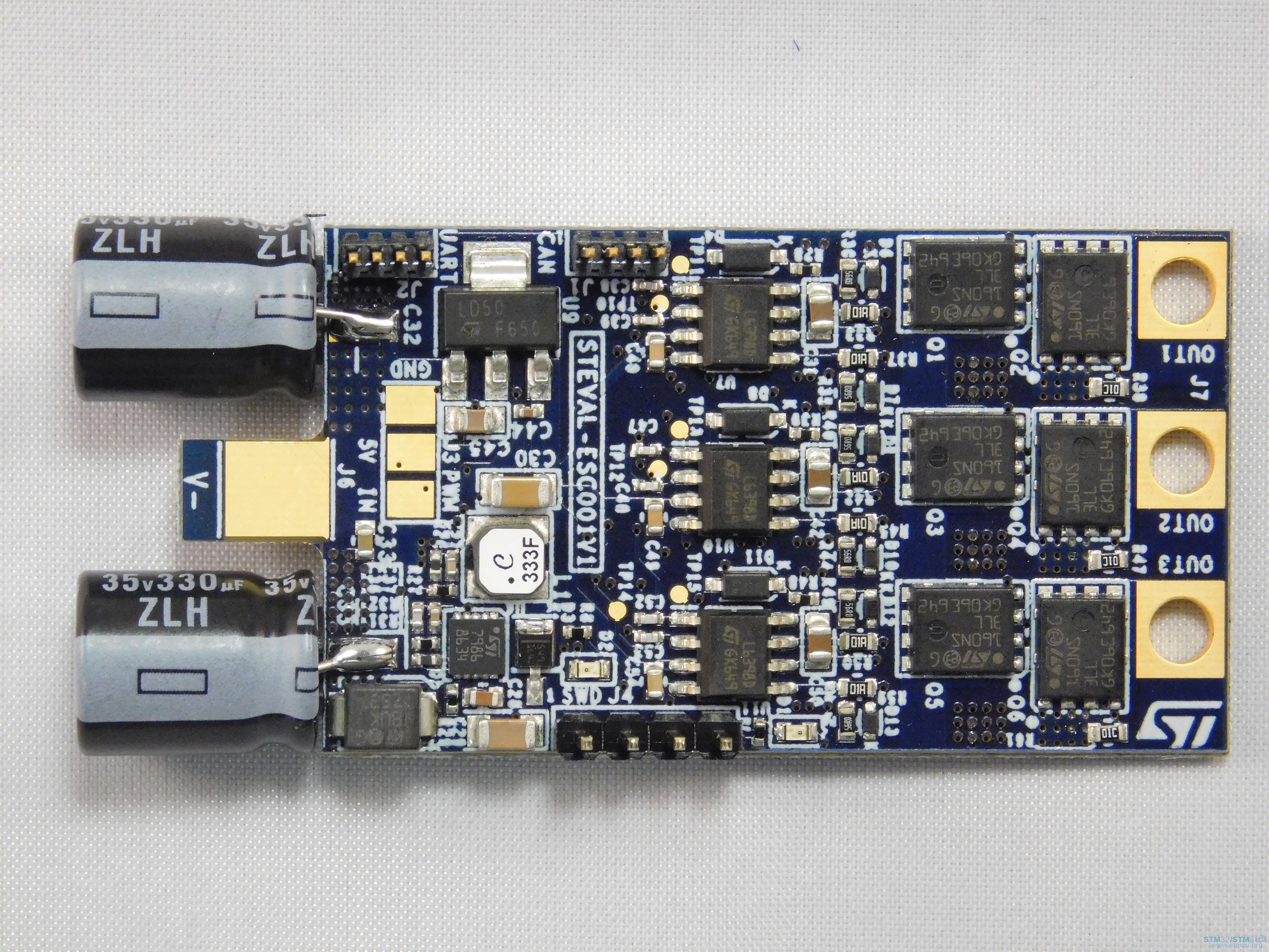

ST新出了电调板,用的是STM32F303做的,比较高端。性能还没有测试。
RuiJey 回答时间:2017-8-31 11:37:53
五哥 发表于 2017-8-31 09:281 m1 P2 H: p( s3 W; r6 l5 v, N& U, G
+ g  T# P1 P+ g6 f7 }3 e" `分享个链接学习下?% l: C! X7 n! V
PCB工程应该是开源的吧
