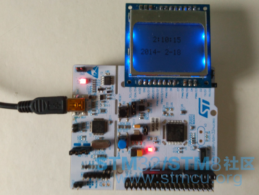

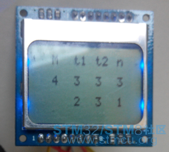

      在设计的开始本打算是设计一个基于MCU内部RTC进行多时段控制的管道清洗控制器,且利用STM32F3-Discovery的程序实现了RTC计时功能,如图1和图2所示,但移植到该电机套件的环境下却不能正常执行。无奈只能放弃该功能。

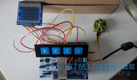

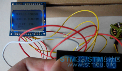

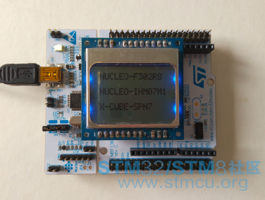

    随后以LCD5110液晶屏、软按键及电机套件构建了一个简单测试环境,如图3所示。在未启动电机的情况下,能进行模拟运行,即开机后可通过按键来设置电机运行的模式,为简化设计电机工作节拍内的运行时间t1和停止时间t2是由程序固定设置好的,工作时长n,也由程序来指定,其界面如图4所示。为便于验证,最后一行为运行状态指示行以供对比。
图3 验证环境构成
5 f! [2 v+ G& a
图4 设置运行模式

图5 模拟验证界面

其中LCD5110液晶屏与MCU的引脚连接关系如下:
  SCE --PB13
  RST --PB14
  DC  --PB15
  DIN --PB6
  SCLK--PC7
LED+ --Vcc
软按键与与MCU的引脚连接关系如下:
  1  -- PA14
  2  -- PA15
  3  -- NC
  4  -- PA13
COM  -- GND

小结:
经实际测试,可达到对应的控制要求。但其最大的缺陷是由于电机的工作电流较大且带有一定的电磁干扰,从而导致在电机运行时会破坏LCD5110屏的正常显示,而在电机启动前的工作模式选择是不受影响的,故不适于在连续操作的场合使用。
