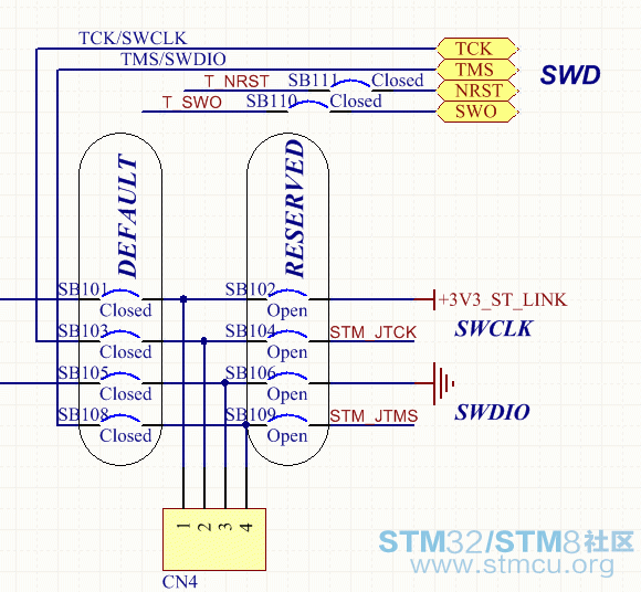

想使用SW模式下载,就是不用ST-link了,用jlink,结果不行,显示无法找到sw设备。
我的方法是这样的。我把图1里的sb101.sb105断开,sb102,sb106分别接10k。这样的
目的是保证PA14,PA13分别可以接电源和地,CN的两个跳线还在,不拿开。

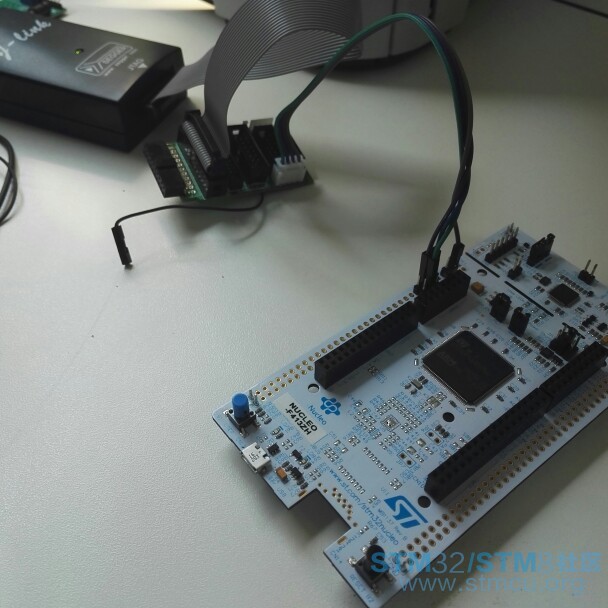

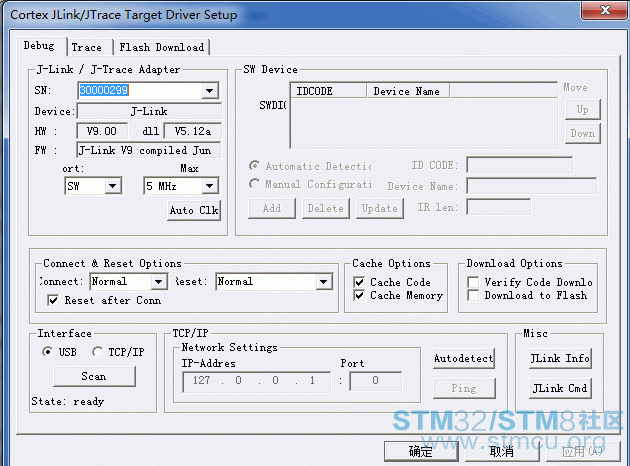

下载线这边,vref-3.3V swclk-PA14,swdio-PA13,gnd地相连。供电用原来的usb。如图2始终没有发现sw设备。
图3是接线图。

发现了问题,CN4的跳线,应该是1,4相连,2,3相连。而不是之前的1,2;3,4相连。但是还是不行。急死了。

4根也行吧,就是pa13,pa14,电源,地。pa13接10k电阻接3.3V,pa14接10k电阻接地,不行呀,原来我的407就是这么接的。
zcl201207 回答时间:2017-9-10 22:17:04
不用取啥电阻,只需把CN4两个跳线帽取了,2.4针接Jlink,VCC.GND找板子上随便一处接。。。
HHHH-2054952 回答时间:2017-9-11 16:34:56
zcl201207 发表于 2017-9-10 22:17
不用取啥电阻,只需把CN4两个跳线帽取了,2.4针接Jlink,VCC.GND找板子上随便一处接。。。 ...
不行呀,原理上讲不通呀。
