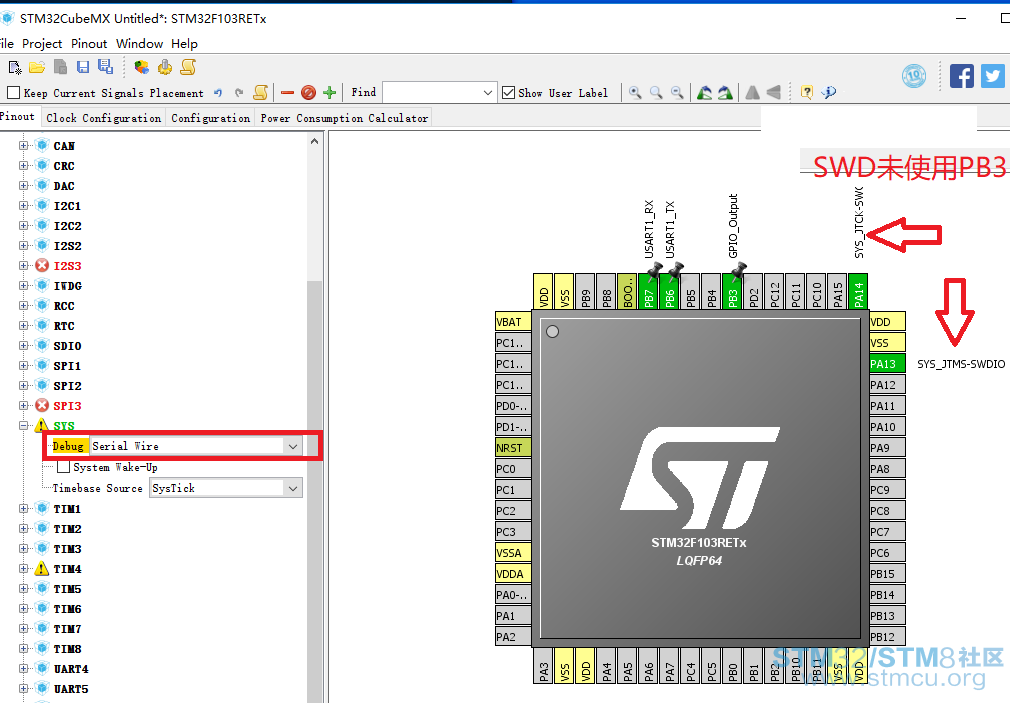

根据实际测试:下载调试使用SWD模式,无需PB3参与,可以正常下载调试:
SWD.rar (8.11 MB, 下载次数: 2)

楼上正解,并且在MDK的设置里的"DEBUG"中的“setting”内,直接使用SWD模式调试,注意不要选“JTAG”模式,PB3就可以和常规的IO引脚一样正常使用了。
