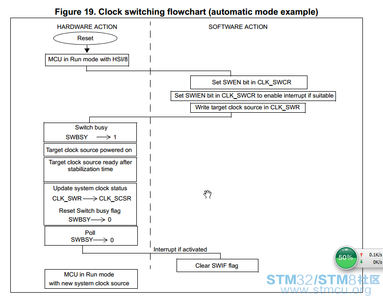

  新建完工程后当然是点亮led,,这个可是单片机界hello world。  查看数据手册(感谢谷歌翻译)后得之,stm8会自动采用内部16M晶振,并八分频后作为系统时钟,
* `' T* O+ L4 J; M; V% M
1
1
8 ]) e+ A! E; H
  所以先不用配置时钟,直接关注gpio就行了,在查看gpio相关寄存器之前,先拷贝一份简介

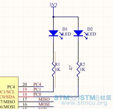

. V- {. B4 P% a/ t1 ~* d从原理图上看led0 和l led1阴极分别连接到PC0和PC1上,所以我要把PC0和PC1设置为输出模式,推挽模式,速度不需要太快设置成2m就可以$ _4 {4 F2 M  Z* B7 J+ l) |) S
