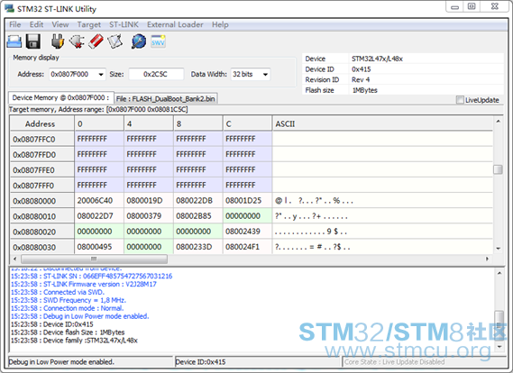

  但是实际做的过程中遇到了问题,调试了几天都没有进展。实现上述的第一步是成功的,BANK1中的程序收到更新程序存储在BANK2并能够正确运行。BANK2中的程序又收到更新程序,先擦除BANK1也是OK的,但是将新程序写入BANK1时就会产生错误。通过ST-LINK utility能够观察到,新程序存储在BANK2,地址为0x08080000起始,BANK1已经擦除,但是没有写入数据。

  调试过程中还遇到一个很奇怪的问题,当更新程序运行在BANK2时,程序地址空间应该是从0x08080000起始,但是我读一个函数的地址却是0x08002861,属于BANK1的地址空间。
