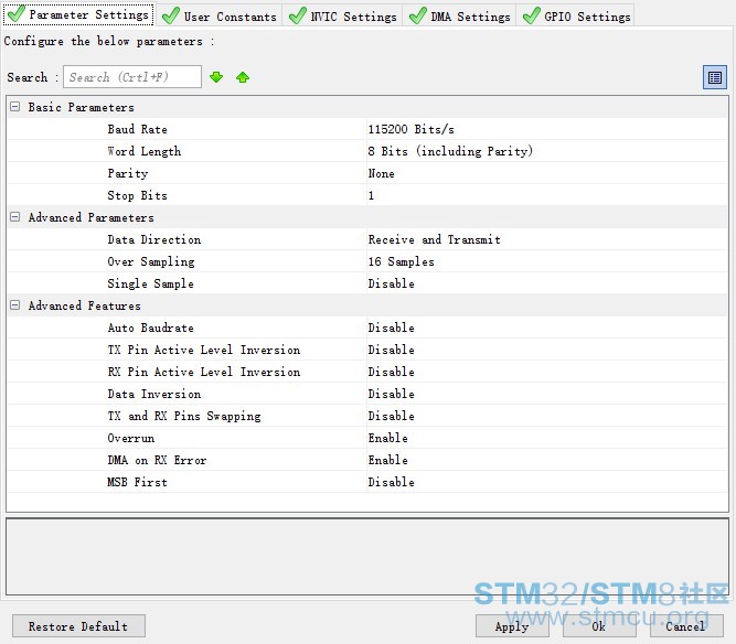

下面是串口配置
  G' j+ X7 i, o% Y- Q uartConfig.jpg # b5 P5 k% @0 A& u% D1 h

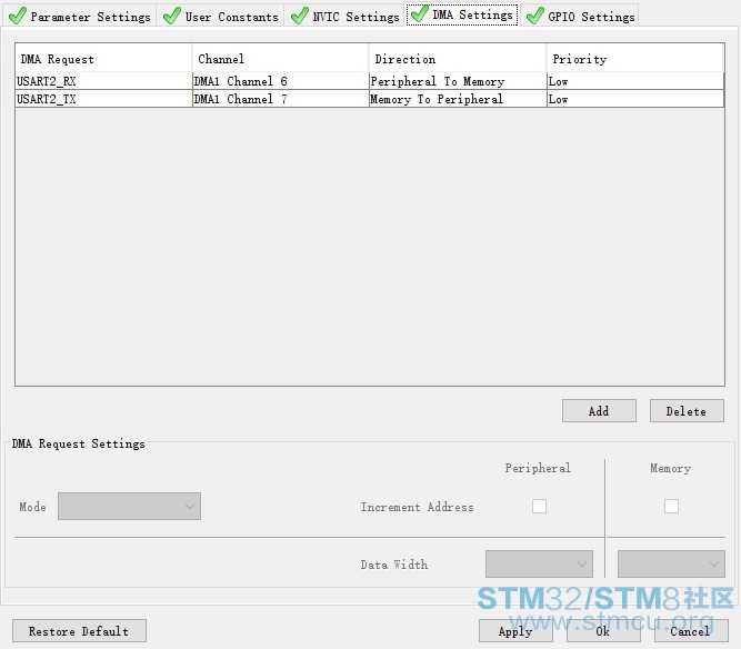

* x& q& S1 s- P! gDMA的配置
( I/ g! U& c5 S5 t$ W5 F5 v uartDmaConfig.jpg

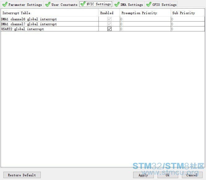

9 |2 f+ @. Q0 \9 ?中断配置:为了使用发送完成回调,需要使能串口中断。+ t! F$ A* q  Z# c, C- t
