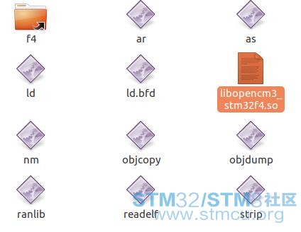

请教哪位大神帮指点:
本人在ubuntu下编译miniblink出错,错误提示:/gcc-arm-none-eabi-5_4-2016q3/bin/../lib/gcc/arm-none-eabi/5.4.1/../../../../arm-none-eabi/bin/ld: cannot find -lopencm3_stm32f4
collect2: error: ld returned 1 exit status
请哪位大神指点一下,谢谢!

f4的库你还没有编译吧

@Inc_brza libopencm3_stm32f4.so,你说的是这个库吗?

多谢!后来重新编译了f4的库及把自己建立的不正确的连接快捷方式去掉,问题已解决
