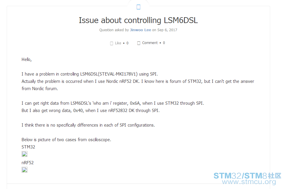

我主要是做惯导模块,之前我们是使用invensense的传感器,但精度不是很精准,最近我们公司在做第二代产品,使用的是ST的LSM6DSL,最近我用STM32F411这款单片机来调试这款芯片的时候遇到了问题,我用CubeMX生成的spi代码来调试这款芯片,“WHO_AM_I”这个寄存器的值老是读到的是0x40,而实际上是0x6A,而如果是i2c读取的话就没有问题。还有先写一些传感器的值,再去读它也是读不到。我在想到底你们这款芯片的spi是不是有问题,因为我们做的惯导产品必须要高速读取数值,i2c通讯的速率太慢不能使用。st官方有关于这款芯片的stm32用CubeMX生成的spi程序吗?有的话,可以发一份过来让我做一下测试,如果您们的芯片的spi总线真的有问题的话,那么我们公司就要考虑使用其他公司的产品。附件是我在谷歌上面搜索到的问题,和我的问题很像,但好像被您们删帖了。。。

人家说的很明白呀  可以通过STM32的SPI获取到正确的值的呀 只是用52832获取不到正确的值 和你的不一样  你32都获取不到~
