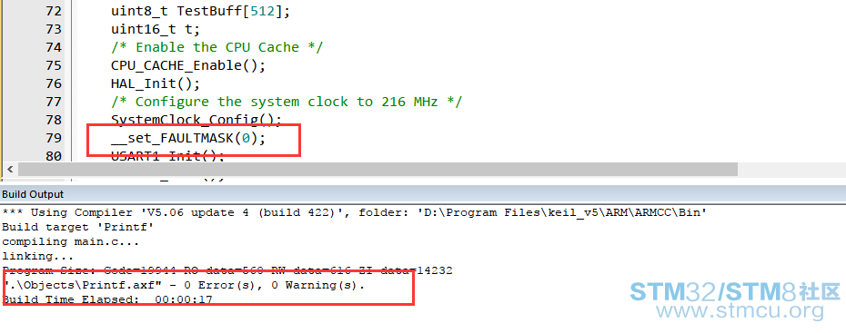

creep 回答时间:2017-9-23 21:24:01
厦门浪子 回答时间:2017-9-23 23:49:51
creep 发表于 2017-9-23 21:24
直接在main中调用没有报错啊。
我还是不行,难道编译器版本或者目标选项设置有问题?
