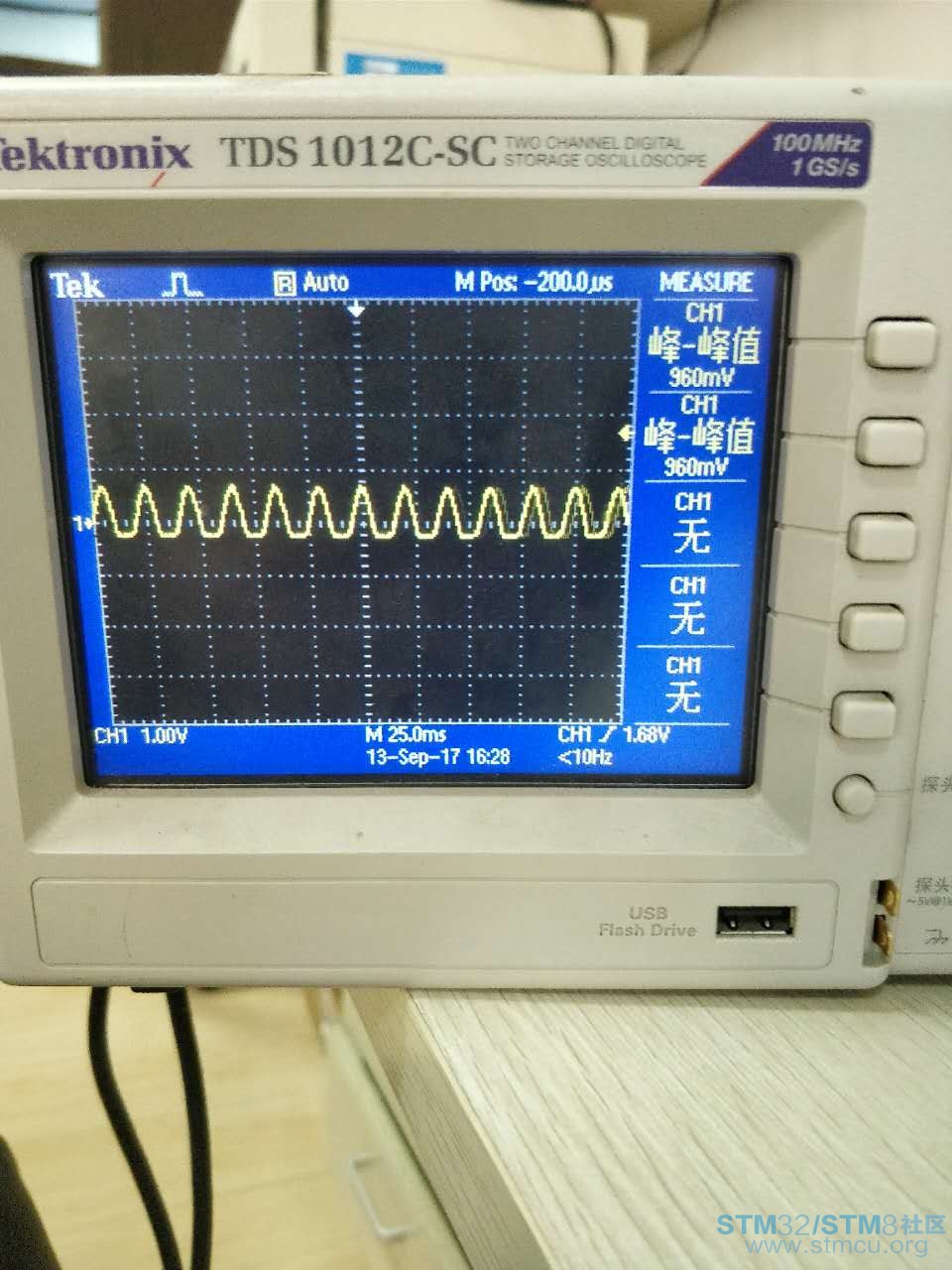

我把STM32F103RBT6的UART3引出来用于调试(SWD口一样),现在情况是我不给板子上电,用示波器测量UART3两个引脚都有规则的正弦波出来,而其它(除了SWD)引脚没波形。这是引脚受到干扰了还是示波器测量的问题啊?如果是被干扰了,有没有好的解决办法?

MrJiu 回答时间:2017-9-25 11:19:27
不上电,悬空状态?
五哥1 回答时间:2017-9-25 12:12:50
不用的管脚设为上拉输入,减少干扰

101huhao 回答时间:2017-9-25 13:52:05
MrJiu 发表于 2017-9-25 11:19
不上电,悬空状态?
是悬空状态,板子上都没接电源。我就不知道是我这设计的问题(外界干扰)还是STM32的问题,还是这个示波器的原因。
101huhao 回答时间:2017-9-25 13:54:14
五哥1 发表于 2017-9-25 12:12
不用的管脚设为上拉输入,减少干扰
我还没上电,上电如果设置为浮空输入也是有正弦波,如果设置为上拉输入就没问题。这个串口是用来打印信息和IAP的。
MrJiu 回答时间:2017-9-25 14:05:09
101huhao 发表于 2017-9-25 13:52
是悬空状态,板子上都没接电源。我就不知道是我这设计的问题(外界干扰)还是STM32的问题,还是这个示波 ...
悬空状态有波形很正常!!!
101huhao 回答时间:2017-9-25 14:20:06
MrJiu 发表于 2017-9-25 14:05
悬空状态有波形很正常!!!
为什么悬空状态有波形啊?那这波形哪里来的啊?
MrJiu 回答时间:2017-9-25 14:35:28
悬空状态,电压都是漂的。。。来自于哪里?鬼知道来自于哪里,但是悬空的意思就是电压未知。。。

101huhao 回答时间:2017-9-25 14:51:23
MrJiu 发表于 2017-9-25 14:35
悬空状态,电压都是漂的。。。来自于哪里?鬼知道来自于哪里,但是悬空的意思就是电压未知。。。 ...
没道理啊,如果电压是漂的,为什么我测到正弦波,而且电压也不低啊,而且只有引到座子上的管脚有波形。

MrJiu 回答时间:2017-9-25 15:39:18
101huhao 发表于 2017-9-25 14:51
没道理啊,如果电压是漂的,为什么我测到正弦波,而且电压也不低啊,而且只有引到座子上的管脚有波形。 ...
你把这个脚接一个上拉,就知道了!!!!
