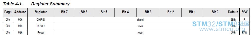

问一下,芯片上点后,其寄存器的值是default值,还是都是0?
这款芯片有page和address,部分截图如下。你所说的一下dump出来,是指:
①用I2C读函数读取所有字节,保存在byte数组里面吗?
②然后按数组下标,修改要修改的寄存器?
下位机编程的思路,跟上位机好像不一样。如果是上位机的话,就很好用哈希表把地址和数据一对一保存下来,然后用for循环遍历所有元素。

斜阳 回答时间:2017-9-26 14:08:05
顺序保存
斜阳 回答时间:2017-9-26 14:11:31
这款芯片有page和address,部分截图如下。 ...
可以保存到一个结构体里,但要注意数据对齐。也可以顺序保存到一个数组里。
