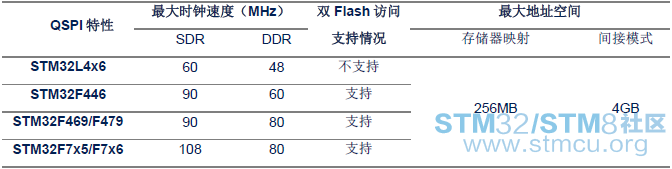

    QSPI在不同系列STM32产品线的支持情况(仅部分罗列,未涵盖所有支持型号)。

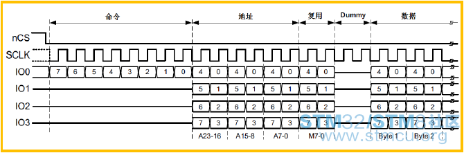

- |& b# D. N! _0 g: `- q' ]( m    QSPI接口提供了灵活可配置的5个阶段,如下图所示(仅用于理解阶段构成,时序图根据配置不同存在差异)。分别是命令阶段、地址阶段、复用字节阶段、Dummy阶段和数据阶段。可以根据外扩Flash中命令时序对不同阶段进行配置。后续会以实例进行呈现。更多内容请参考AN4760。3 H% G' H! z$ o$ P' H- H

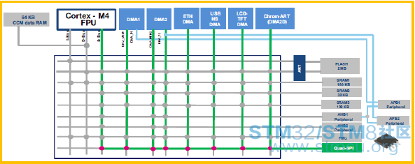

# U; s" \( z& S8 m! ?( g9 r$ ]( _6 ]    存储器映射模式---外扩Flash被视为内部存储器,支持AHB主器件直接访问,CPU能够直接运行位于QSPI存储器的执行代码。内部系统架构如下图所示(以STM32F469/F479为例)。本文不对此模式进行实现介绍,应用实现可参考Cube软件包中QSPI例程QSPI_ExecuteInPlace。
) |, z* O8 U5 N, N' B5 }# N

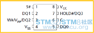

    器件引脚示意图如下所示。由两根电源引脚和六根QSPI信号线构成。

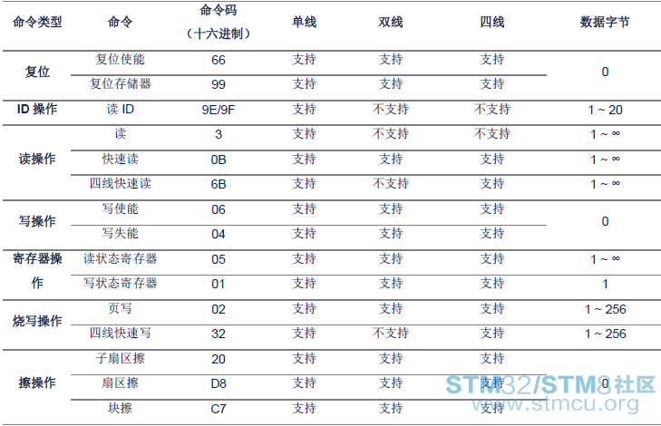

    下表为存储器N25Q128A13xxx命令(未列出全部命令)。通过下表可知,存储器提供了灵活的访问实现形式,而结合同样灵活可配的QSPI接口,能够实现存储器命令全支持。而本文仅为提供设计思路,呈现了部分命令在QSPI上的实现。
$ {3 K' m9 o8 r" v* ^9 `, _3 A4 ?) U
) b/ I& x8 S/ X. K4 p  N" _    其中,默认读写默认3字节地址,四线快速读命令默认Dummy 周期数为8。/ F! `' e! J/ ?' `  T! n6 a# {

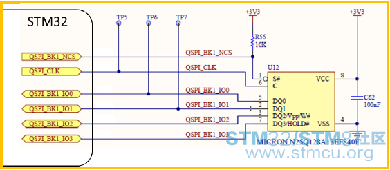

8 @9 H' o; H, u2 T$ k( O, Y% C. P3.2 硬件设计
$ r' o8 E9 ~9 E% R8 L( q    涉及到的信号线少,硬件设计简单,只需直接将QSPI的六根信号线与存储器连接即可。考虑到可测性,可以增加串行电阻或者测试点。硬件电路图如下所示。+ o; E8 d8 R' X# k, l9 S# I9 V
0 q0 r2 W: U6 U0 m, E) A% x* i7 ^        ! d5 ]! w0 Z3 v9 S/ c% a
    QSPI接口PCB设计遵循如下几点,更多硬件设计内容请参考AN4488。
  A3 P" S& H( D. M- K- F$ J    a. 线阻 50Ω ± 10%
. ^9 U' v* F7 e3 P    b. 最大线长 < 120mm
' M2 A- {+ ^& U5 [% a0 ^: \" H    c. 避免在不同信号层走信号线
8 e; v! ^3 G+ ^# a    d. 时钟线至少离其他信号线3倍线宽距离& p8 L- P+ ^! K
    e. 数据信号线长差 ≤ 10mm
# F' \% h+ D; o6 ^    f. 避免时钟线采用蛇形走线,同时尽量减少数据线上过孔。

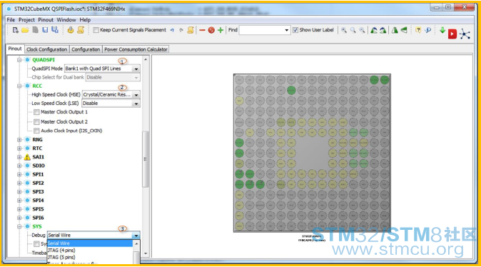

    a. 利用STM32CubeMX生成IAR工程  |! P* {- o" U0 L7 ~; w
    打开STM32CubeMX---点击”New project”---在”Part Number Search’中输入STM32F469NI---点击”MCUs Liast”中出现的STM32F469NIHx---点击“Start Project”  此时,基于STM32F469NIHx的STM32CubeMX工程被打开。; P$ q* s5 M8 j# Y
    如下,根据STM32F469I-DISCO板硬件连接情况(QSPI NCS, CLK, Q0, Q1, Q2, Q3对应PB6, PF10, PF8, PF9, PF7, PF6;外部高速晶振为8MHz无源晶振;调试接口采用SWD接口,其中SWCLK, SWDIO对应PA14, PA13):
; [  J, `1 r& |# r* q' Y选择” QuadSPI”为”Bank1 with Quad SPI Lines”(注:也可在开发过程中,先用STM32CubeMX查看QSPI接口对应的IO引脚,进行硬件开发) 。; _; l1 e# D) w- ]" v* e1 z& S
    注: 在如上选择后,右侧引脚图中QSPI对应的引脚会呈现绿色显示。需要根据电路图中所连接的QSPI引脚,进行复用引脚确认。例如,在默认情况下,QSPI IO0对应到PC9引脚,而STM32F469I-DISCO板上的QSPI IO0与PF8连接,并非PC9。所以,需要在右侧引脚图中,按住Ctrl键,左键在PC9引脚按下,拖动至PF8处,松开左键和Ctrl键,实现IO0引脚的关联。0 _  i1 _/ p0 k! v7 T+ `
    选择“High Speed Clock(HSE)”为“Crystal/Ceramic Resonator”。3 g; n, K5 b& U0 u
    选择”Debug”为”Serial Wire”
% V" h- g' c' U* i
19.jpg ! ^/ n# g( I  a. d9 `, i: I7 ^

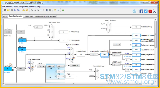

* }- H" q8 p: d3 N8 g. {8 z    时钟配置如下图所示。设置输入时钟频率为8MHz  选择”HSE”做为PLL倍频时钟源  选择”PLLCLK”做为主频时钟源  设置 “HCLK”为180MHz (FAHB 为180MHz) 点击 Enter键,自动生成对应主频的时钟参数(仅提供时钟配置参考,并不限制一定要设置180MHz主频)。" e- u8 i/ s' {+ J4 l

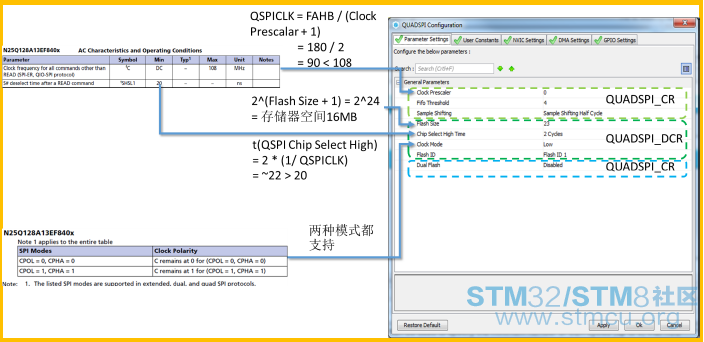

7 y9 b$ m" h" P    QSPI配置如下图。参数的配置需要与存储器参数匹配。! Q" X/ `2 Z) h# G8 {5 p" S( ^$ H
    • FIFO Threshold(FIFO阈值) 配置为4,并不严格要求。5 z$ T, N4 w# G* h7 t
    • Smaple shift 选择“Sample shifting half cycle”。延后半个时钟,获取数据线上数据。可以使用在由于线路设计,数据信号存在较大延迟的场景。$ n) p. E! P5 \. _5 W; m5 h( l9 `

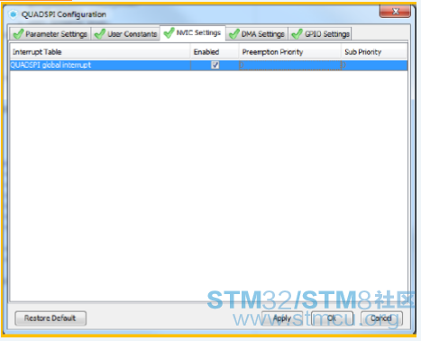

+ s) i: H& E2 C; ?: h    使能QSPI中断。! j/ c9 a  M; S8 ~6 u/ N

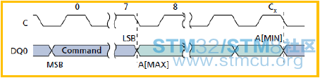

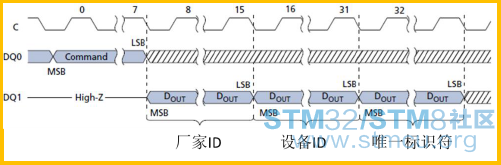

+ j% t' a, C% L( Q7 n    在N25Q128A13EF840F手册中提供了读ID命令时序,如下图所示。) Z, x/ k, K, y& N: j3 x0 E% a
25.png $ n( H* F# f6 o- f/ {
    由时序图可知,读ID时序构成: 命令阶段 + 数据阶段。命令阶段和数据阶段线宽都为1,读ID命令码为0x9E或者0x9F,ID数据长度为17字节。# f3 \, i: M5 g

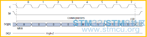

    在N25Q128A13EF840F手册中提供了写使能命令时序,如下图所示。8 r3 c& A! K  m& S
) `' g. y) ]5 A" Q# r    由时序图可知,块擦除时序仅有命令阶段。命令阶段线宽为1,写使能命令码为0x06。(注:这里仅呈现了单线命令模式的实现。除此之外,STM32 QSPI接口和外扩存储器支持双线、四线模式)。& ~' \; }# k$ n9 _( h# t  J( }- x# \' Q

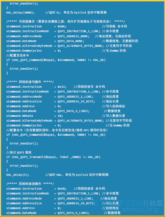

    在N25Q128A13EF840F手册中提供了四线快速写命令时序,如下图所示。: Y- N+ u; L+ z9 K
27.jpg   q7 A0 _, l( ]. P
    由时序图可知,四线快速写命令时序构成:命令阶段+地址阶段+数据阶段。命令阶段和地址阶段线宽为1,数据阶段线宽为4,四线快速写命令码为0x32。其中地址为24-bit,对应写入起始地址。(注:这里仅呈现了单线命令模式的实现。除此之外,STM32 QSPI接口和外扩存储器支持双线、四线模式)。

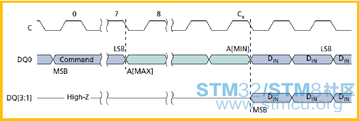

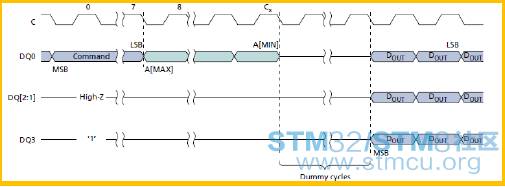

: R: k2 Q7 x8 W  O0 f% c    在N25Q128A13EF840F手册中提供了四线快速读命令时序,如下图所示。) l4 W2 [8 N" r3 }) O$ I$ R

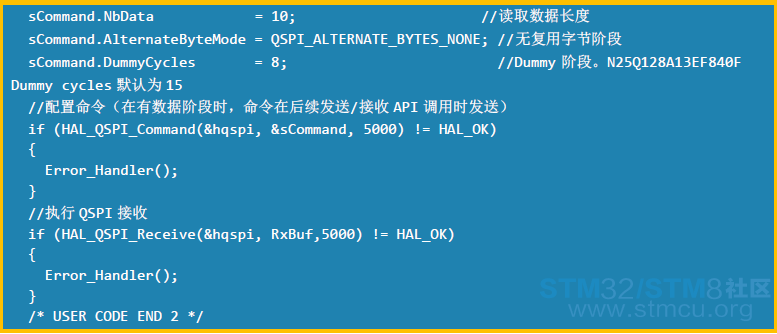

* S0 l& j0 {5 s" E; E  k    由时序图可知,四线快速读命令时序构成:命令阶段+地址阶段+数据阶段。命令阶段和地址阶段线宽为1,数据阶段线宽为4,四线快速读命令码为0x6B。其中地址为24-bit,对应写入起始地址。四线快速读命令默认Dummy cycles为8。(注:这里仅呈现了单线命令模式的实现。除此之外,STM32 QSPI接口和外扩存储器支持双线、四线模式)。9 J& u: c4 F/ F, _' G" f* g( P

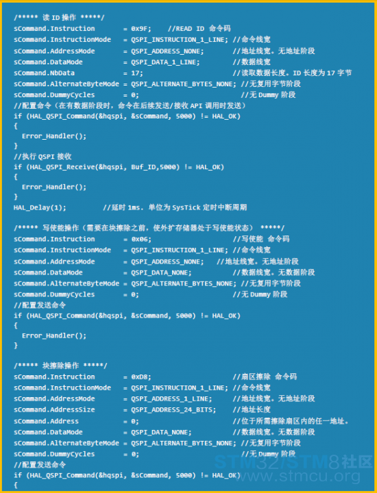

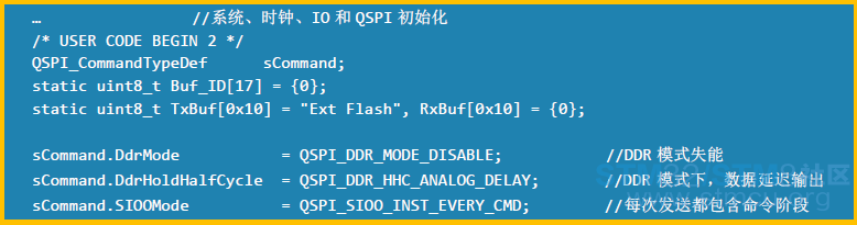

    在main.c \ main函数中,增加代码如下。3 D: W. G7 l; Z' L4 ?4 o2 m
) ^8 E; ]' o: r! f# ? 31.jpg 7 \2 W1 [6 }' B7 J/ z* h
32.jpg ( d9 d$ Y: |  D; T- d9 k
( F9 @# L5 ?. ~
