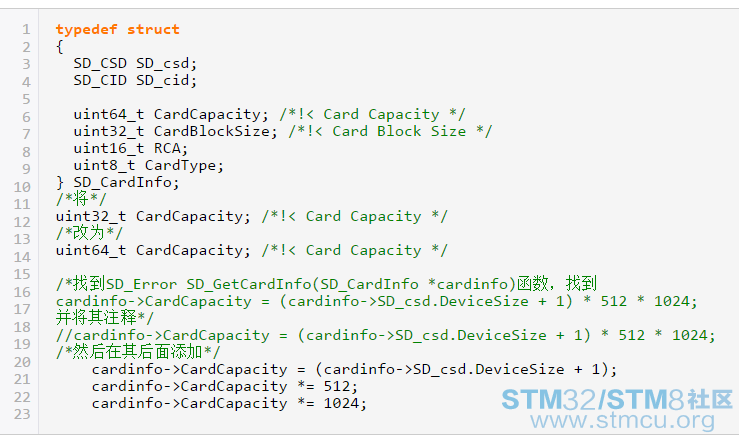

你好楼主,我刚开始搞这个fatfs,也是最新的r0.13a版本,使用格式化之后,调用f_getfree接口发现8M的flash,只有差不多一半的剩余空间。请问你这个问题解决了吗?

huaixiaohai123 回答时间:2020-6-11 10:09:09
我最近也遇到了这个问题,fatfs0.13c中使用fatfs_lld_mkfs("1:", FM_FAT32, 0, work, 512);格式化64G的SD卡后,SD的大小变为58.3MB,此时直接使用DiskGenius进行格式化当前分区大小不变,我采用了如下方式进行了SD卡大小的恢复:
使用DiskGenius软件
1. 右击选择“删除当前分区”;
2. 点击左上角的“保存更改”;
3. 点击上方的“新建分区”-- “确定”;
4. 点击左上角的“保存更改”;
