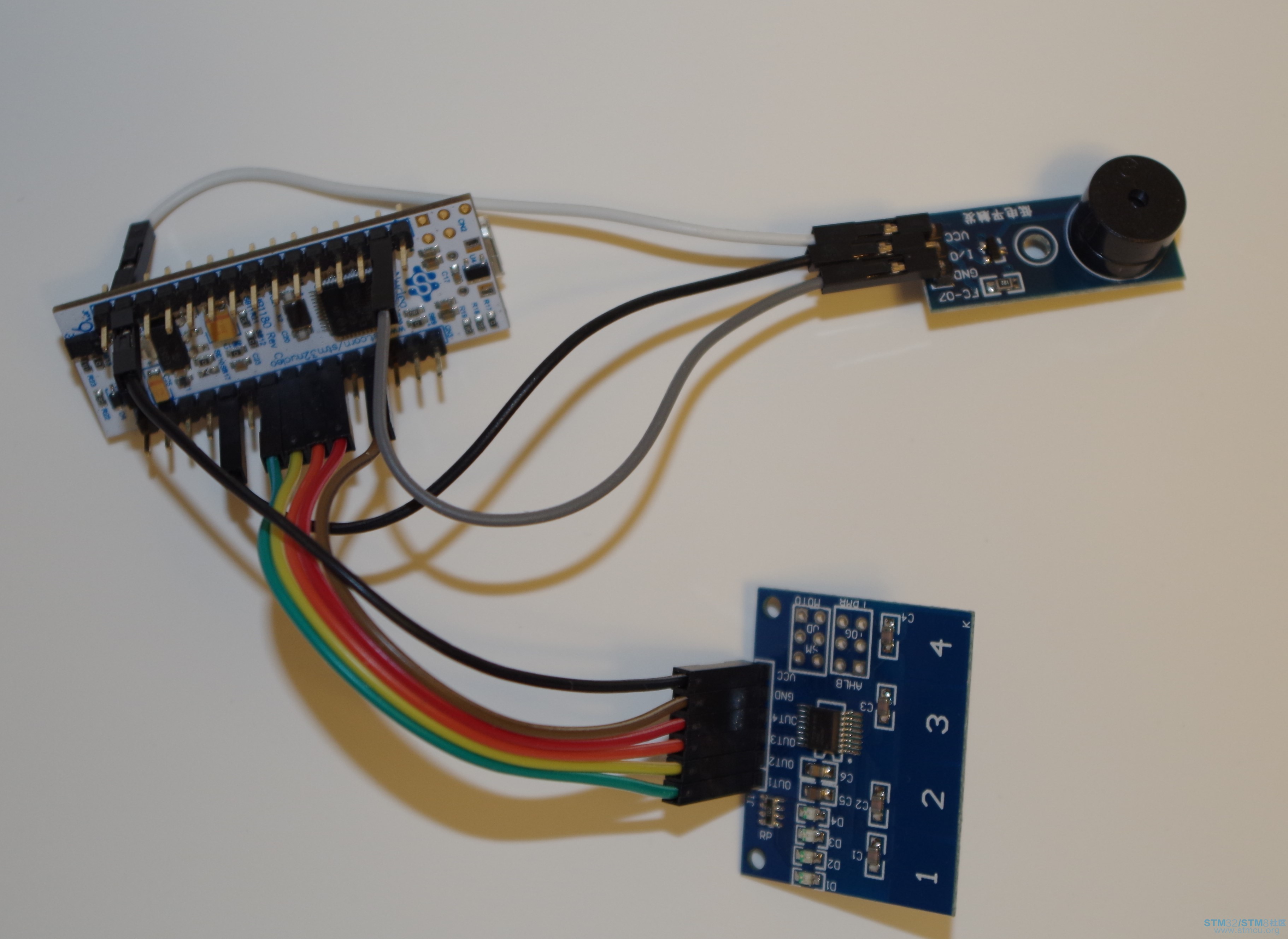

Mbed写的简单的定时器,分别定时10s, 300s, 600s, 900s.四个按键选择。
( l9 D) ~- q4 x按键使用专用的模块,好处是不用做复杂的按键处理。/ }! H  X4 Y: _( i
