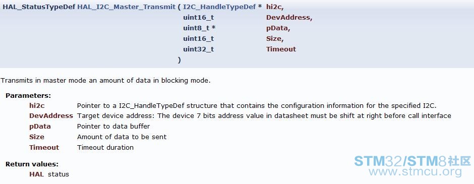

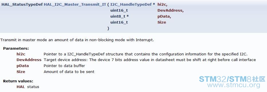

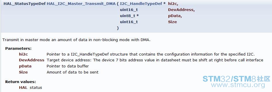

nyszx 回答时间:2018-1-11 13:36:20
楼主是不清楚I2C是怎么发送数据的,还是指怎么用库函数发送数据呀,楼主贴的不是中断方式发送函数吗,在驱动帮助里面有xxx_User_Manual.chm,里面很方便查找各个函数,看了有三种发送模式(轮询、DMA、中断):
HAL_I2C_Master_Transmit、 HAL_I2C_Master_Transmit_DMA、 HAL_I2C_Master_Transmit_IT
