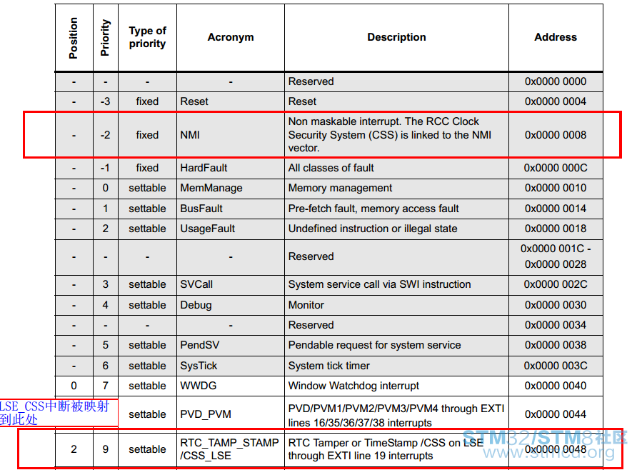

( o8 n8 {  n# `下面给出了HSE和LSE CSS中断向量表:
" M. p$ v3 X1 k9 l  I
中断向量表
中断向量表
: @+ v' j4 I1 R; U# w, u9 a) c# T/ @
1.HSE的时钟安全使用起来还是比较不错的
0 E% W6 K: f, Q* S2.LSE的时钟安全机制触发后的程序逻辑比较难处理,触发CSS后,需要清除许多标志位,而这些标志位都在RCC_BDCR上,只有重置整个电池备份域才能够清除。还有就是待机下的唤醒,也需要考虑好程序逻辑。5 U9 _$ q# H# c" P- @' b# b4 Q
