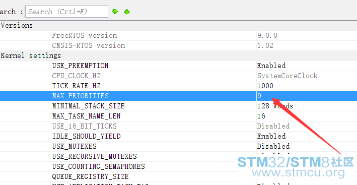

stm3file:///C:\Users\wqz\Documents\Tencent Files\785469206\Image\C2C\J6R6%QTU@~J`EX1~QR{T{1O.png2cube中freertos,在配置界面里设置为9级任务优先级,但是在cube中配置每个任务优先级时还是只能选择7种优先级
设定为9
设定为9
只有7个选择
只有7个选择

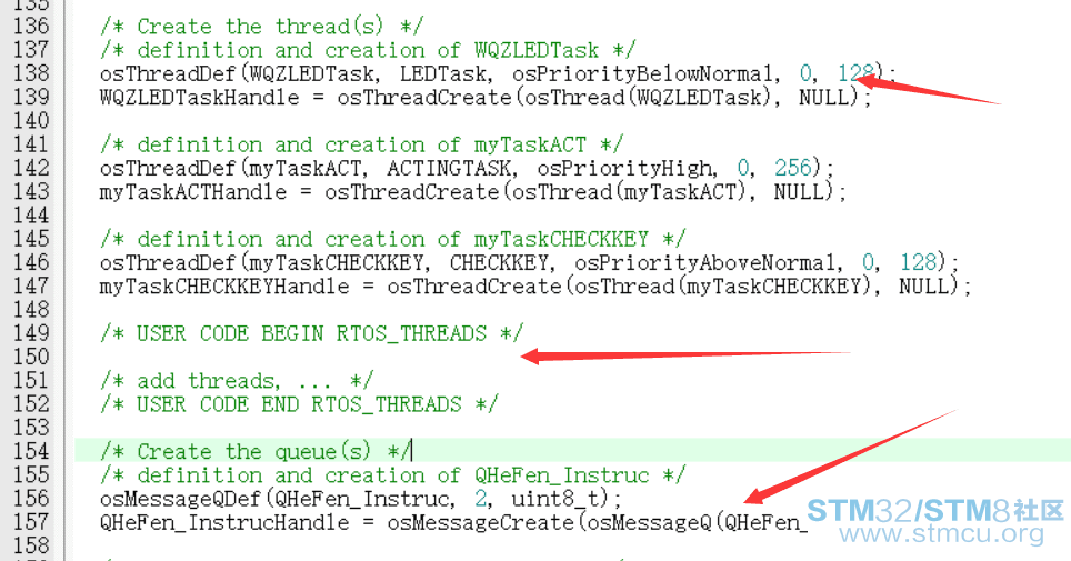

发现cubemx是这样生成task:
/* Create the thread(s) */
  /* definition and creation of WQZLEDTask */
  osThreadDef(WQZLEDTask, LEDTask, osPriorityBelowNormal, 0, 128);
  WQZLEDTaskHandle = osThreadCreate(osThread(WQZLEDTask), NULL);
wqzhj 回答时间:2017-9-30 21:26:06
个人认为大于7的TASK生成需另外用taskcreate函数生成与其指定的如下区域:
  /* USER CODE BEGIN RTOS_THREADS */
  /* add threads, ... */
  /* USER CODE END RTOS_THREADS */
wqzhj 回答时间:2017-9-30 21:27:09
不知我的理解对不对
wqzhj 回答时间:2017-9-30 21:29:18
