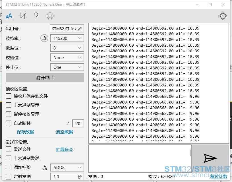

这几天闲来无事用扳子跑了一下超声波测试,效果还不错,在mbed平台下,代码比较简单(代码来自于网络)1 v2 q' f- E8 W7 R5 M" d* k

上个串口助手显示的图,精度还算可以的

leo121_3006061 回答时间:2017-10-5 11:47:10
asmhai 发表于 2017-10-5 11:421 ?" l, f# z* ?- M2 a% J# L0 C
mbed开放平台好啊,
( L" S; T6 i) [8 B; Z5 Y
平台是不错,最大的问题是,这个小板子的在这个平台只有20K可用的(尽管说是32k),所以写一点还可以,再加个模块恐怕就超了。
asmhai 回答时间:2017-10-5 13:05:45
有20K可用,是少了点,
