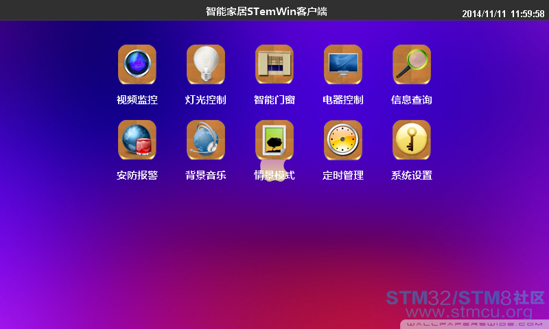

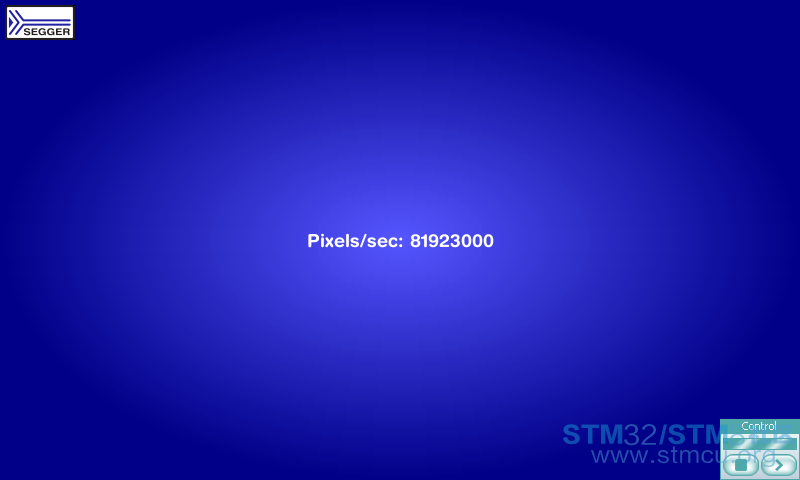

; ]3 w. S9 }1 g4 ]- S1. 首先感谢ST终于推出了ARGB格式的emWin库,可谓千呼万唤始出来,使用STM32的硬件RGB888接口刷新图片慢的问题终于得到解决。

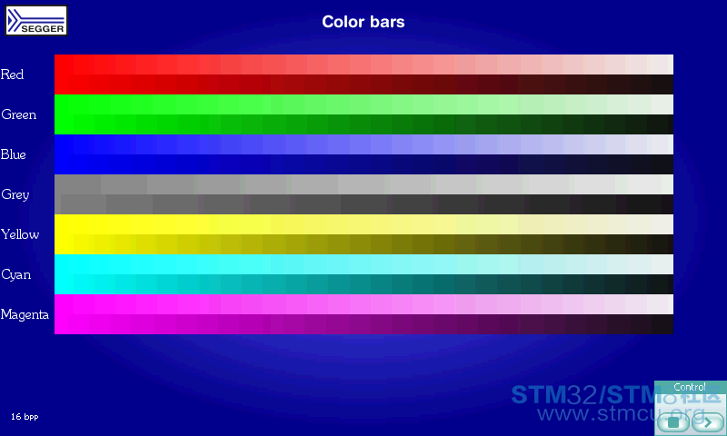

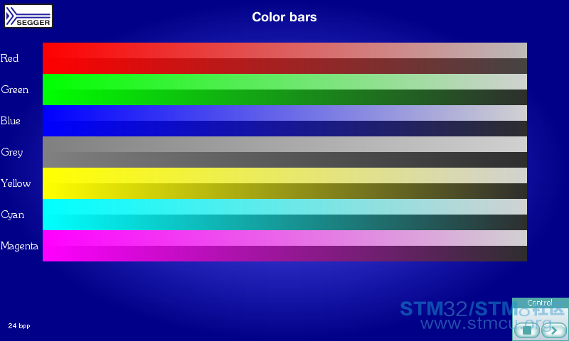

$ }( X* E3 c2 p! N- c) z2. 这个问题由来已久,是之前为我们的STM32-V6板子制作emWin模板时发现的。V6板子的硬件配置是STM32F429BIT6 + 32位带宽的SDRAM + 硬件RGB888接口。实际测试中发现,将F429配置为16位色的RGB565,刷新800*480分辨率的图片可以做到15ms左右一帧,而测试24位色的RGB888或者32位色的ARGB8888,竟然需要200多ms。后来经过多次测试,才找到根本原因,因为大部分时间都损耗在ARGB和ABGR格式转换上了。使用ARGB格式库后,刷800*480大小的图片可以做到20ms一帧。) r+ [4 Y4 p* `. s3 e

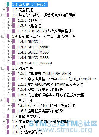

3. 近期,ST新发布的STemWin 5.40版本中加入了ARGB格式的库,这个问题得到了解决,本次专题就是为大家讲解如何使用这个库,替换时有很多需要注意的地方。
* @' P# b2 G6 C( K8 j) i4 v9 m4. 新版的STemWin5.40头文件使用IAR7.5编译会有多处警告,不用管。另外配套的两个例子是由之前的emWin提高篇例子修改而来,测试注意事项看此贴:网页链接
