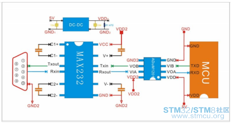

1串口通信为什么要隔离?
01:减少串口通信信号干扰;
02:电源高低压隔离,防止电路故障时损坏主控芯片;
2 实现串口通信隔离的方法

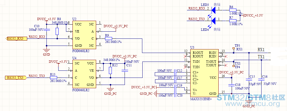

01:串口芯片+光耦隔离+隔离电源;/ o0 e3 H% H1 }' B
; I  k* ?1 K% U; i! v$ Z" y光耦除了选择FOD060L,还可以选择6N137。主要考虑的是光耦开关频率能不能达到串口通信速率的要求。. N/ ^; R: h5 a( k9 l$ C
2 y4 w! G& H' ^9 O/ O6 H( _
: y& D5 q0 z: Y
02:串口芯片+数字隔离器+隔离电源。# y" S3 p7 i) u
9 M+ u0 O8 R1 [* i$ e% u
常用数字隔离器芯片有:ADUM1201、ADUM5241、ISO7221和Si8421等
注意:设计串口隔离电路时,不仅串口通信线TX和RX需要隔离,两侧的电源和地也需要隔离,否则隔离就没有意义了。

harvardx 回答时间:2017-10-19 05:54:36
图2的彩色图是什么软件画的 hing 漂亮
贺工 回答时间:2017-10-19 08:57:34
harvardx 发表于 2017-10-19 05:54; u) S) L) t4 W
$ s9 T( h' F: J  I
不知道呢,网上找的一张图片
