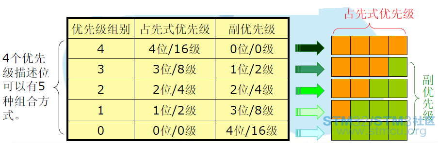

0 B: |# {; S- ]- w2:STM32中断优先级配置8 b1 n9 L2 h. \  T
每一个中断都有一个专门的寄存器(Interrupt Priority Registers)来描述该中断的占先式优先级及副优先级。在这个寄存器中STM32使用4个二进制位描述优先级(Cortex-M3定义了8位,但STM32只使用了4位)。
: T* s/ \" L$ b/ @! D占先式优先级与副优先级的分配4个描述优先级位有下列5种组合使用方式。“优先级组别”决定如何解释这4位。
4 V) N- i) Y' A8 w- k2 g6 s' D. t5 }, g" X3 @
3 N9 A9 }6 `  m; ~% a
& Z6 C% {( W; Z: \- U3 F
( _# w- n2 g& J6 q% q1 A) e

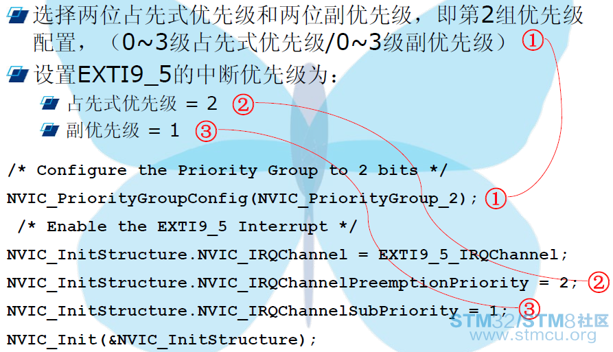

3:STM32中断优先级配置示例
# b; [4 w" ^6 o  M
