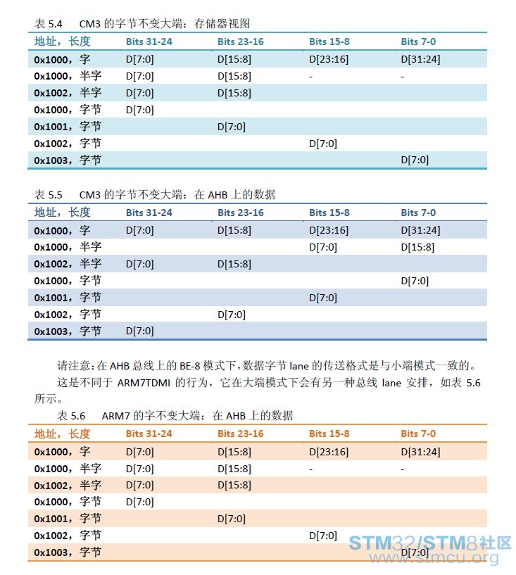

stm32的小端模式是这样的?
smallcsduck 提问时间:2017-10-17 17:54 /
放在0x68000000里那个 是 21 43 65 87? 八位里面是按照大端放的?
按照道理小端不是 应该 12 34 56 78么?

zcl201207 回答时间:2017-10-17 19:53:21
楼主把小端和倒序搞混淆了吧
smallcsduck 回答时间:2017-10-17 20:39:26
为什么要这么设计呢?
ahb上半字为什么要这么弄呢?
smallcsduck 回答时间:2017-10-17 21:58:03
zcl201207 发表于 2017-10-17 19:53
楼主把小端和倒序搞混淆了吧
是以前就没真正明白小端到底是怎么回事
只知道 小端是 高位存储在低位
原来八位总是[7:0] 我还以为八位里面的顺序也有[0:7]
