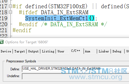

如上图 我再mdk里的define选项里添加了DATA_IN_ExtSRAM定义
但是编译的结果却没有执行SystemInit_ExtMemCtl(); 为什么呢?
哪位大神帮忙下

第一行的定义条件是否满足?

满足了啊
没人碰到这个问题么?

请把第三行改为:
#if defined(DATA_IN_ExtSRAM)
这个问题我也遇到过,#ifdef死活不行,最后只好用#if defined()解决。(当时分析过原因,没找到笔记。)
