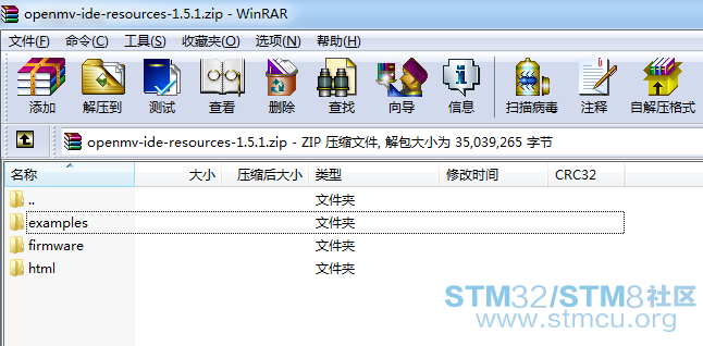

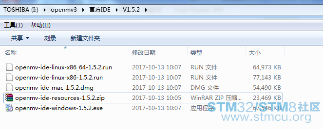

在Window端打开下图的路径(openmv固件版本为V2.4、IDE版本选择V1.5.2。此版本是官方还未设置license的版本。用户如果想装其他版本,可以在线IDE升级或者在资料的官方IDE和官方固件文件夹查找安装,操作与此文档差不多)。
run文件是Linux系统下的安装文件,dmg是mac系统的安装文件,exe文件是window的安装文件。

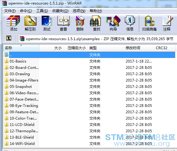

压缩包是官方对应的openmv固件以及python例程。(Openmv固件出厂烧写的是V2.4)。一般来说,关注于应用的话,图中的压缩包的python例子就可以进行开发了。

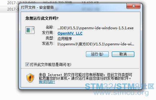

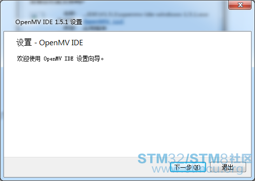

双击openmv-ide-windows-1.5.1.exe,弹出这个窗口,点击运行
2 a, a" P' v. I$ e

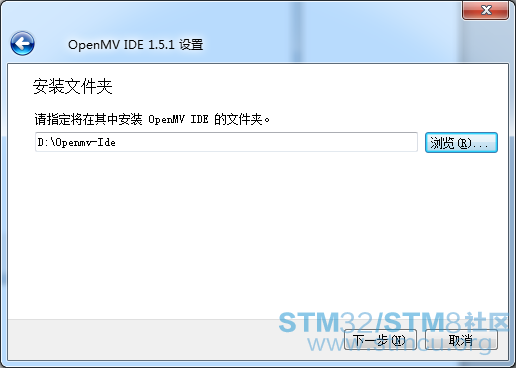

选择安装文件夹(我安装在D盘,用户可自主选择硬盘安装,默认安装在系统盘),点击下一步
0 e7 ]% B1 T% G! F0 F% r; [  b' t

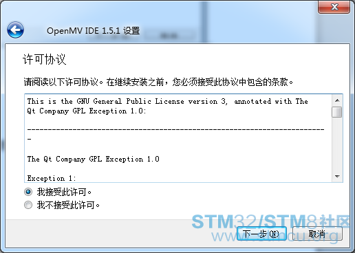

选择“我接受此许可”,点击下一步。
6 t) e* m& Y8 w# B6 L; o

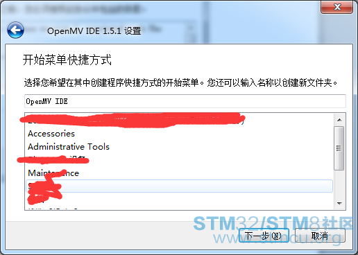

点击下一步
: y* Z$ L) T! a. v0 V# I

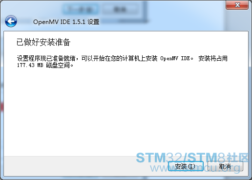

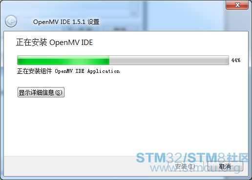

点击安装。
  H+ i0 s5 X1 a2 z  z

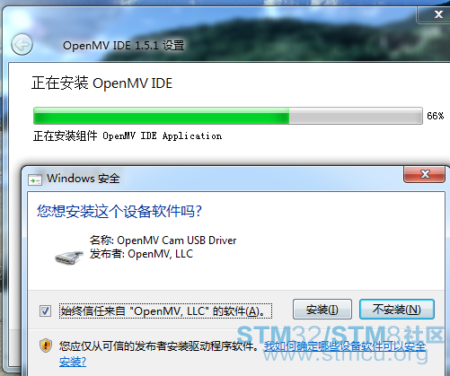

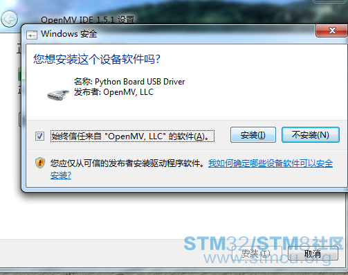

在安装过程有提示安装一些驱动软件,点击安装即可
' D# D. X( z5 v  U4 M6 J7 D" {
8 }/ o: H" `+ X- b

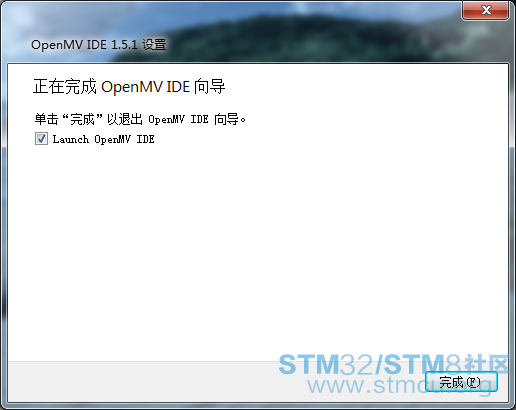

点击完成,就说明安装成功了。
2 D/ x; Y$ ?3 H! v: S

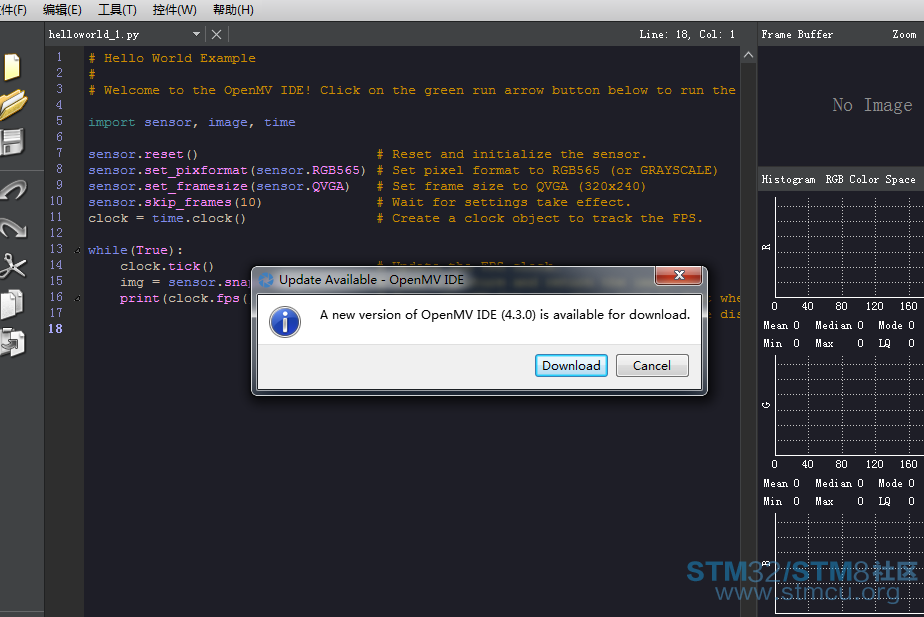

打开IDE,提示更新版本,建议不要下载,这个版本不需要提示安装什么License序列号,已经足够用了。点击cancel即可。

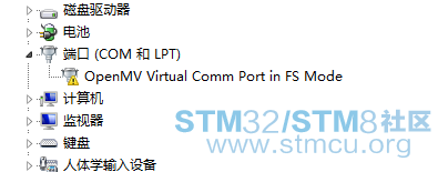

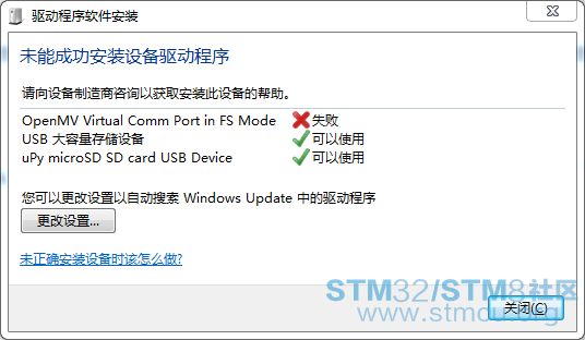

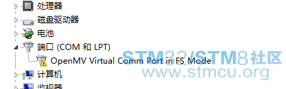

接下来,就是硬件连接了。准备好USB线和openmv3,然后插入笔记本的USB插口。可以看到虚拟串口安装失败,我们只能自己安装了。

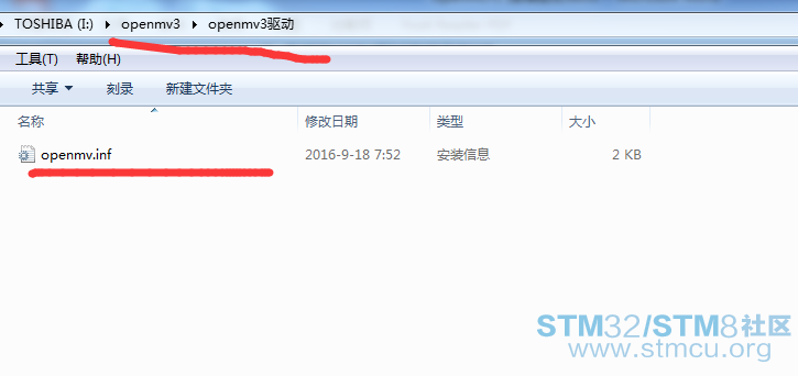

首先打开我们的资料,路径在openmv3驱动那里。

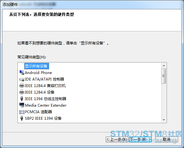

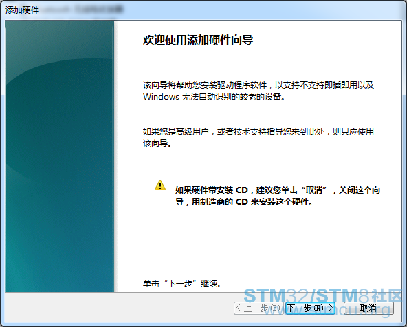

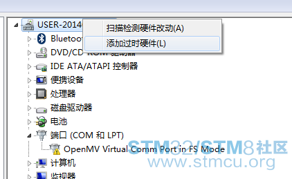

然后在打开电脑的计算机管理里面的设备管理器,右键点击第一栏,点击“添加过时硬件”。
2 @8 B7 C- r+ I& u
点击下一步
* G: T2 f8 v/ ]. [  `: \/ R

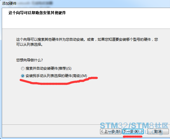

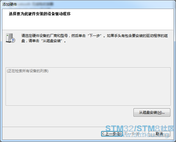

选择“安装我手动从列表学者的硬件”,点击下一步
+ Z8 x$ u0 d% V; u  v' A9 B

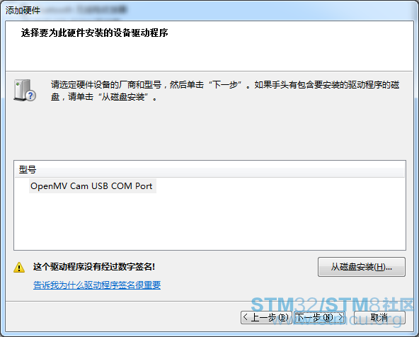

点击下一步
. j4 A( r' o4 s" |& m

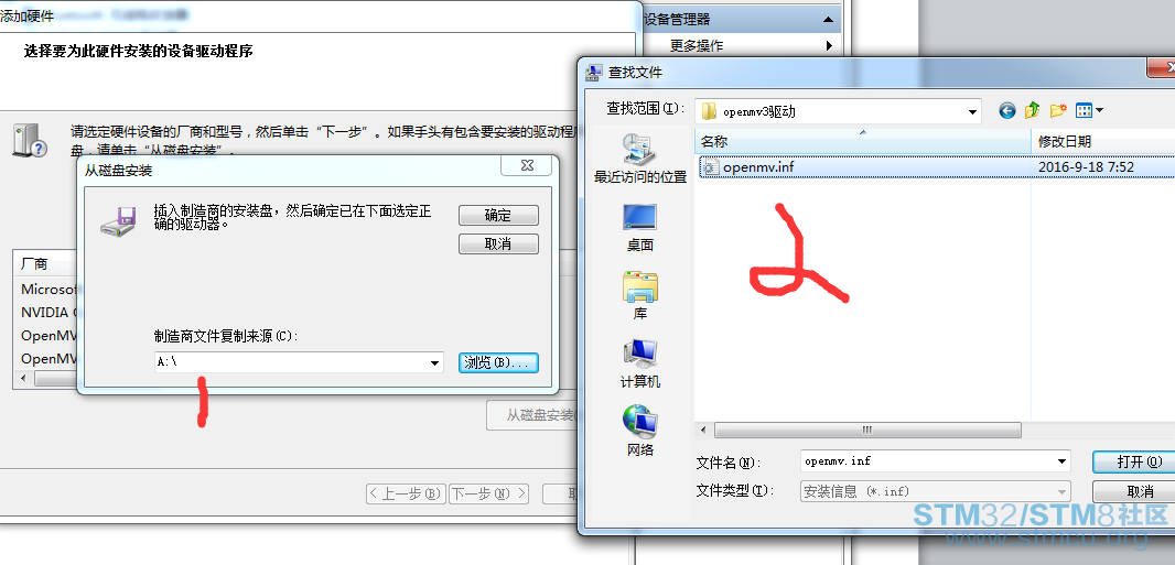

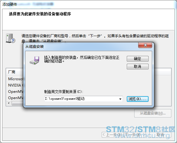

点击“从硬盘安装”
; B; X5 ^+ W7 p# Z9 ^8 ?4 l
选择我们资料的驱动文件,点击“打开”,
4 D, ^! s9 N; E8 o+ H
点击“确定”
% U* K) `# M$ w4 \, a) N  z. H

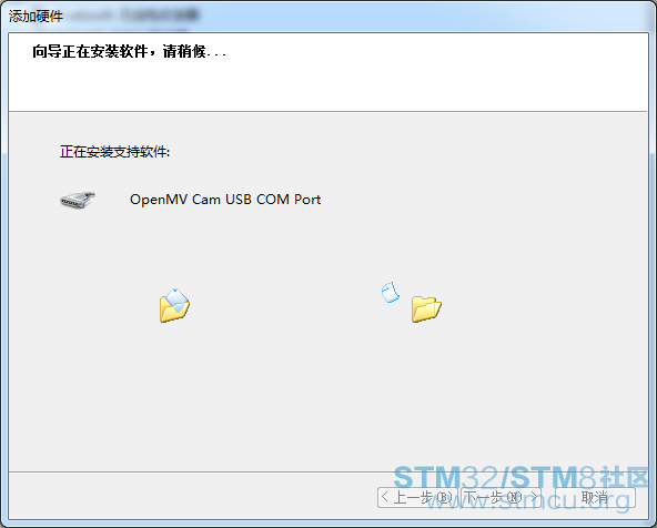

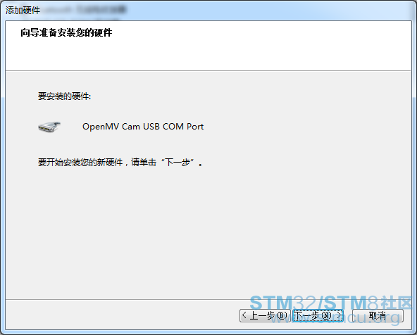

点击下一步
0 P: K4 r' U5 M  N1 u
点击下一步
; A6 T, O8 B7 E8 D: T
安装当中,
) r  U% f6 l0 r0 @" X
安装好之后提示,如果你安装完还是感叹号,那就需要去别的电脑拷贝一些文件了到相同的目录下(C:\windows\inf目录下的mdmcpq.inf文件和C:\WINDOWS\system32\drivers下的usbser.sys文件),
在资料,我们已经为用户拷贝了这两个文件了,用户可拷贝到相对应文件中。重新插拔openmv上电,串口就已经出来了
拷贝前
拷贝后

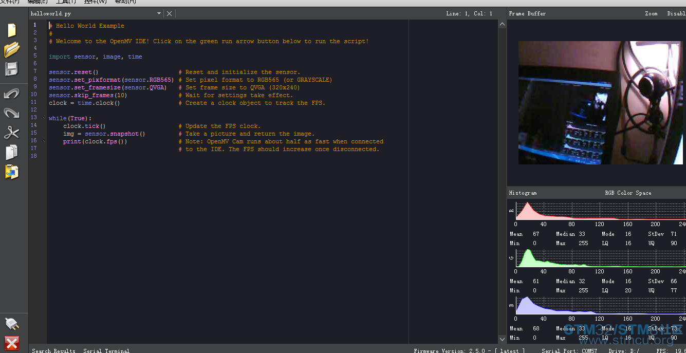

用我们的openmv插上去,在IDE里面也可以看到图像~
