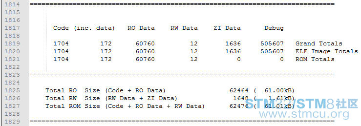

* T9 P# X8 U1 J) @5 `/ RSTM32单片机在keil开发环境下编译完成后,会显示:
" ^, F! u3 X8 d0 ?2 VProgram Size: Code=XXXX RO-data=XXXX RW-data=XXXX ZI-data=XXXX  9 G5 s2 K- y- ?; d1 _/ H# ^" c
如图1所示:
2 n( l$ [  a) ^# o: B5 j  f: k: J+ i
                     图1 编译后窗口显示
3 X# a0 j& R( ]

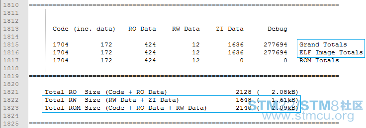

2:.map文件分析
$ i4 D" y0 g1 y+ m6 ?.map文件位于生成工程中的Listings文件夹下,打开可以看到图2显示内容:
' g/ }9 X% }4 `) X2 @; r/ h 3_3.PNG & c! m4 ^$ V: y3 Z9 \6 v0 F
     图2 .map文件编译信息显示) M8 X) m# N: t6 X- d0 X
: t  M: T3 {" A+ i8 c9 O4 g
发现KEIL编译后显示的是图中Grand Totals/ELFImage Totals, 而实际存储在ROM中的数据并不包含ZI-Data(因为ZI-Data未初始化,对于MDK并不需要单独提供地址保存其初始化数据)。
01:程序编译后的HEX文件大小=Total ROM Size的值=(Code+ROData+RW Data);图2中显示表示编译后HEX文件大小2.09KB,这个就是实际烧录到单片机Flash里面的程序文件大小。单片机选型时要注意单片机的Flash容量。
02:程序实际在单片机RAM中运行的数据大小=Total RW Size的值=(RWData+ZI Data);
总之,只有单片机的实际Flash容量大于等于程序编译后的Total ROM Size值,且单片机的实际RAM容量大于等于编译后的Total RW Size值,程序才能在单片机中正常运行。
