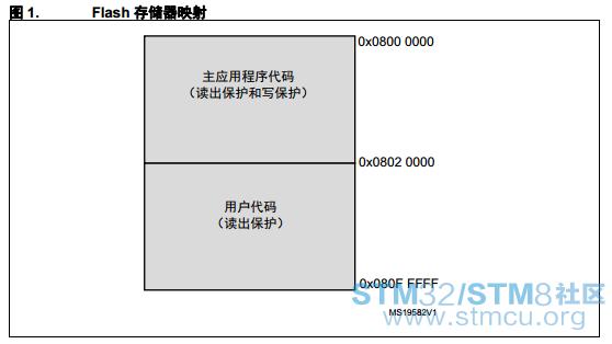

0 ?7 }  j; z4 `8 l1、代码保护概述1 ]! p1 ^8 z9 `3 n4 j, u, I; D) k
Flash 存储器分为两个主要区域:
. v' e% D1 S4 s( P: @ 主应用程序代码:包含 IP 存储器保护代码、需要保护的 IP 代码以及启用终端用户应用程序加载的 IAP 代码。. m& d, j5 Y+ p8 n8 r
 用户代码:包含终端用户应用程序,使用 IP 存储器保护代码提供的主系统应用程序 API在保护模式下提供对 IP 代码的访问。2 [6 C0 |6 ~" A: L! E; w
图 1 举例说明了 Flash 存储器映射 (STM32F2 系列)
' @5 i" x1 d' ^+ b/ c) s8 @; l( o
7 o3 d/ y1 y- T% g  E$ E1 yIP 代码的起始地址为 0x0801 0000,在链接器文件中的定义如下: ) f0 y& C! }' D( z5 r
define region IP_CODE_region = mem:[from 0x08010000 size 0x10000]; / E) u$ N1 _/ d- S3 R3 s
place in IP_CODE_region { section IP_Code };
3 V5 a4 W; l% R: M5 {  `& p在本例中,会通过 IAR 使用以下编译指示将要保护的函数强制加载到 IP 代码段: & W. ^7 F/ j' k1 r$ A/ E/ r) j
#pragma location="IP_Code"
. J! H- Q8 `* s, H6 K(函数定义); m3 b+ \7 a+ u6 S3 ]
终端用户项目会使用包含终端用户应用程序使用的函数 IP 代码 API 的 exported_api.h 文件。
