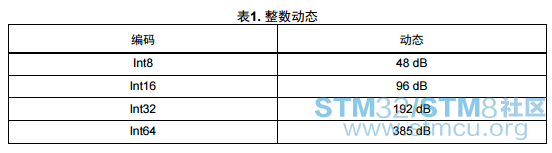

1.1 定点或浮点
) g8 C% [; `& W可替代浮点的一种方式是定点,其中指数字段是固定的。但是如果要在无FPU的处理器上获得更好的定点计算速度,那么数字范围及其动态范围就会较低。因此,使用定点技术的开发人员必须要仔细检查算法中的缩放/饱和问题。
. F% `+ F- m0 @2 q% g* {% ^7 H9 S0 r6 M# g2 E
11.png 6 r) o8 j2 Z* M: y9 L
' e  L$ f& d5 E4 \8 P3 O% b

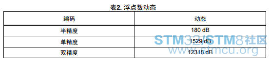

C语言为浮点运算提供了float和double类型。更高层次上,模块化工具,如MATLAB或Scilab,主要使用float或double来生成C代码。不支持浮点意味着会修改所生成的代码,将其改编为定点。所有定点运算都必须由程序员手动编码。7 _$ I4 j$ N0 p
& q" P/ V6 [! X7 g3 i 12.png
9 L8 b% M/ s5 Y! q
( i- C5 T1 d4 O$ i' f& a8 F; U' r浮点运算直接用于代码中时, 可以减少项目的开发时间。它是实现任何数学算法的最有效方 法。) d3 c  ?$ Y; L. k
