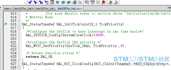

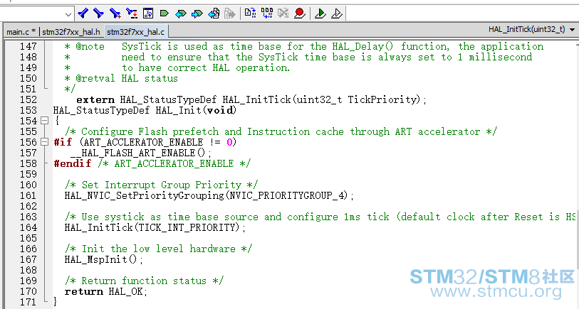

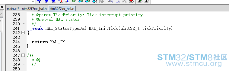

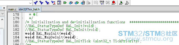

hpdell 回答时间:2018-1-20 21:06:48
dsjsjf 发表于 2018-1-8 22:39
新旧库会有些不一样,对应的作更改就可以了
你好,做如下修改就去可以了
1、
2、
3、
4、
经过上面的修改后,编译就可以了,
但是不知道以后使用会不会出现神马问题 ?????
