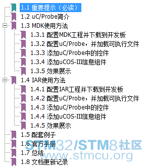

& `* f% [, J" p$ ?教程目录:
9 |) P1 b3 f, D/ E. |' x$ g  G, x; U

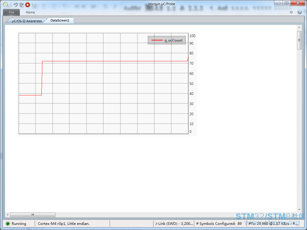

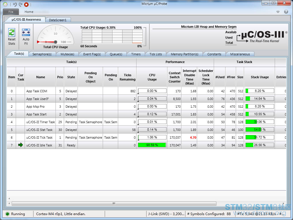

uC/Probe效果:
$ d9 U/ k0 u8 Y1 P
( E$ Q: V8 e+ ?
+ _+ q6 \  Y  d# ~% b0 t# @
