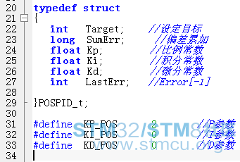

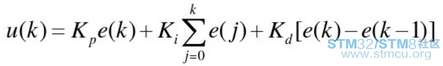

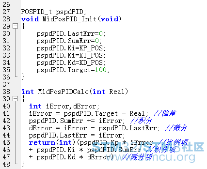

1:位置式PID控制算法 位置式PID输出简化.PNG 1 l7 `" \1 E7 R, I" I" U6 C
位置式PID源码:
, L7 ]; u7 m+ o9 D0 a/ E* t* B ppidh.PNG
" l; G5 G3 f+ N3 z9 m' k) l& ] ppid.PNG ( R& p; _# k) p& z3 p

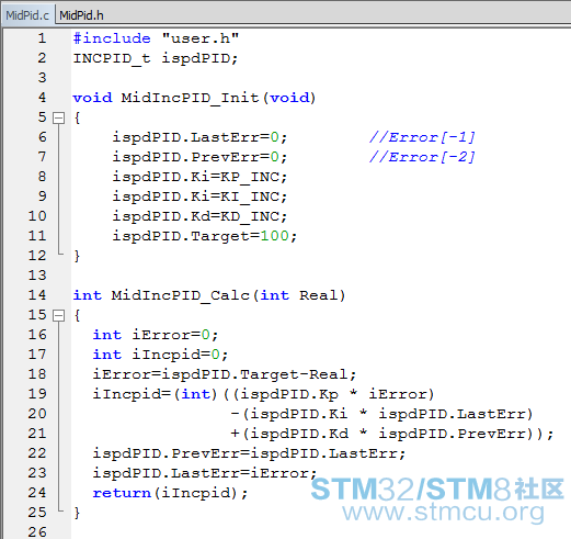

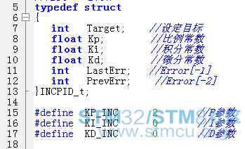

$ f# U0 j% X+ k" s2:增量式PID控制算法( F7 B) r4 X6 s
incpid公式.png 3 ~6 A  h% Z" s
增量式PID源码:, Y4 j6 k5 L7 L& j; z9 R6 J
ipidh.PNG ; Q9 S8 f! w  L. `! R

3:注意问题
01:PID计算出来的结果要做限幅处理,避免故障时,损坏执行机构;
02:因为实际检测返回的值和设定的目标值一定会有误差,所以只要误差达到静态误差要求后,PID不需要再计算了,避免误差较小时频繁调节引起震荡。只有误差超出了静态误差要求后,PID重新开始计算。
